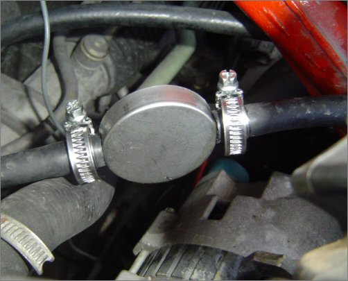

Dejas el Cali aparcado al sol unas horas, y cuando vuelves no arranca o (como en mi caso con el Misil) la AFR se radicaliza en la indigencia y descoloca tus atuneos. Cortesía del fuel vapor lock y los calores.
Posología en motores 8V: Darle un corte (CHAS) al manguito de llegada al rail ...
... y enhebrar una 'pandereta' de éstas ...
Fuel 'Pandereta' 001.jpg (5.39 KiB) Visto 4683 veces
Fuel 'Pandereta' 002.jpg (49.75 KiB) Visto 4620 veces
... canibalizable de muchos PELOs coetáneos. La 'pandereta' actúa como recipiente temporal de los vapores y resuelve o mitiga mucho el problema.

El mío del '91 no traía pandereta, y tras enhebrarla ya no hay fuel vapor lock.

Haduken escribió:¿la pandereta tiene posicion?O se puede montar de cualkier forma?
La estudié y me pareció perfectamente simétrica, así que da igual.
Lo que sí me parece tácticamente interesante es procurar dejarla vertical, en vez de plana.

si lo pones en el manguito donde sube la gasolina a la rampa,estara practicamentei lleno de gasolina, mas que de gases no? supongo que en vertical igual se queda lleno a ras del tubo y por arriba se queda el gas,porque si no no lo entiendo :-k
Re: Fuel Vapour Lock
MarteDJ escribió:yo creia que este cacharro servia para suavizar los pulsos de la bomba :rolleyes:
Si tuviese dentro un pulmon con gas (algo que se pueda comprimir) tal vez, si se inunda completamente de liquido, not fu not fa :cuñao:
monguistar escribió:si lo pones en el manguito donde sube la gasolina a la rampa,estara practicamentei lleno de gasolina, mas que de gases no? supongo que en vertical igual se queda lleno a ras del tubo y por arriba se queda el gas,porque si no no lo entiendo :-k
Con el cali parado al sol, parte de la gasolina que hay inundando las canalizaciones se transforman en vapor (gas que se puede comprimir) y tiran a la parte mas alta como la burbuja en un nivel. Con la pandereta esa supongo que le tiendes una trampa a la burbuja para que no suba hasta el rail en la arrancada y le de tiempo a llegar al combustible mas frio para que la digestion no sea tan pesada... :mrgreen:

ok entiendo y si pongo un filtro de estos, no haria la misma funcion y de paso duplico el filtrado de la gasolina?
monguistar escribió:ok entiendo y si pongo un filtro de estos, no haria la misma funcion y de paso duplico el filtrado de la gasolina?
Por servir, sirve, pero no le veo necesidad a filtrar dos veces el fuel. En el R18 se veia perfectamente como contenia vapores cuando le pegaba el lorenzo, ya que llevaba uno muy parecido a la vista en el vano motor.

pero si pones un filtro que sea de inyeccion, que ese de la foto no aguanta la presion :cuñao:

Teoricamente ya hay uno justo a la salida de la bomba de gasofa (modelos pre 95) aunque en los post 95 como mi turbo no llevan nada de eso.
Si fuesen un amortiguador de presion deberia verse "cacharrada" dentro de esa pieza, como una membrana y no completamente hueca :-k
