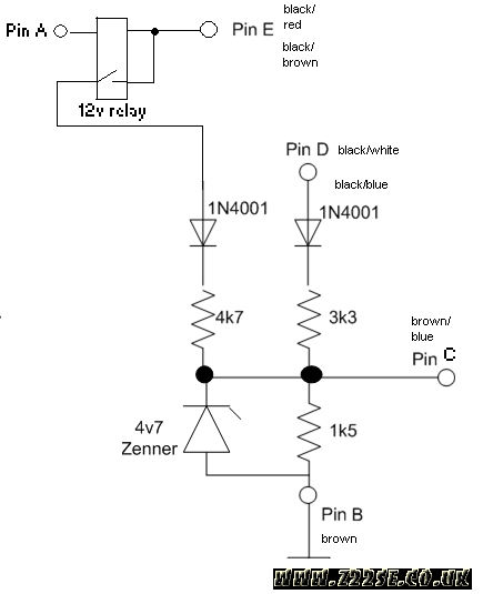

de esto ya se hablo hace algun tiempo y como no encuentro la info relevante la posteo aqui
el EGR engañator es un circuito para engañar las valvulas EGR de los pelo modernos, en mi caso lo he construido para un x14xe del tigra de mi hermana
este es el esquema

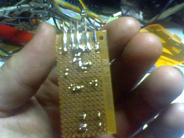

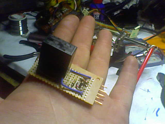

una foto el trasto armado a lo DIY :cuñao:

que deciais que le pasa a esas egr? :-k no sirve solo con chapita? o es para extirpar del todo?
Re: [INFOX] EGR engañator
El tema era que la válvula deja de funcionar después de un tiempo. Así se evita tener que ir al camposanto a por otra ;)
