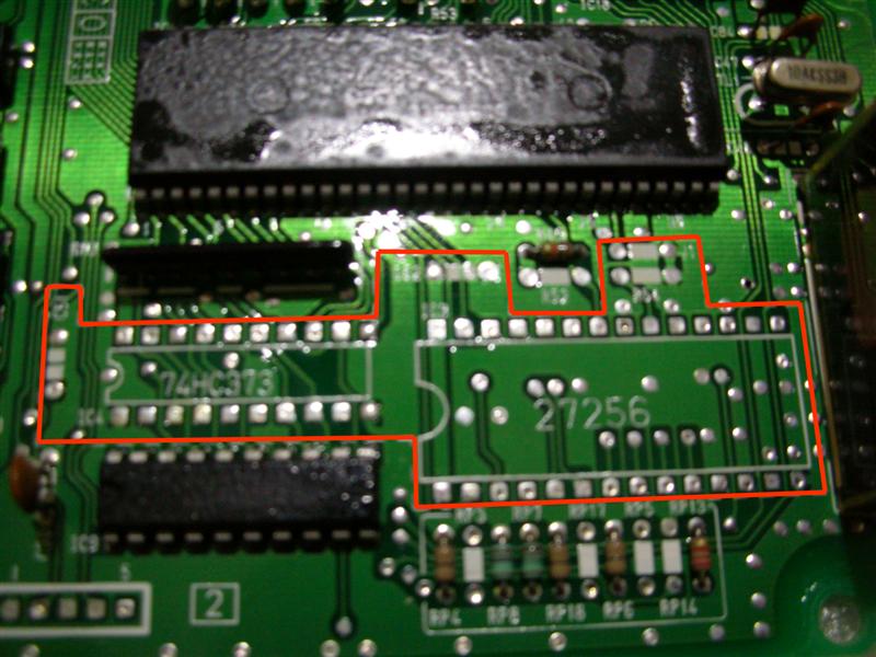

Materiales necesarios:
1 CI 74HC373 (Interface entre la CPU y la nueva ROM) Octal D-type transparent latch; 3-state - datasheet --> http://www.datasheetcatalog.org/datashe ... 4hc373.pdf
1 FLASHROM AT29C256 (discontinued, buscar 27SF512, 90ns or better)
1 zocalo DIL 20 pines (para el 74HC373)
1 zocalo ZIF 28 pines (para la EPROM)
1 resistencia 1k / 0,25w (activacion EPROM externa)
2 condensadores ceramicos 0.1uf (Filtros antiparasitos, evitan cuelgues de la CPU por ruido y picos)
1 Switch en J1 (Para que la CPU lea de memoria externa/tuned chip o memoria interna/stock chip)
1 datacable CA-42, DKU-5 or TTL to USB (a determinar con mayor precision, aunque es posible que las 3 soluciones sean aceptables)
Soldering Job:
:arrow: Condensadores en C51 y C52, resistencia en R54, colocar un interruptor en J1 que nos permitirá cambiar entre mapa original vs modificado...
:arrow: Soldar zocalos, ZIF en 27256 para la flash, y DIL en 74HC373 para el 74HC373

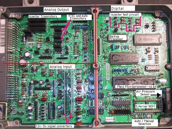

Preparando para Datalogging:
Hardware:
La ECU ha debido ser preparada con anterioridad para alojar la EPROM externa con los mapas alternativos.

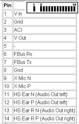

Estas ECUs disponen de una salida de datos serie TTL asíncrona (RX, TX, GND) situada en el CN2. Un simple cable serie>usb como el Nokia CA-42 nos dará justo lo que necesitamos para conectar la ECU a un PC. Descartamos el conector pop port, anotando los colores de los cables que corresponden a los pines 6, 7 y 8, y cableamos contra el CN2 de la ECU segun el pinout descrito:
Funcion > Pinout del pop port de Nokia > PIN CN2 ECU
RX----- > PIN 6 > PIN4
TX----- > PIN 7 > PIN 2
GND---- > PIN 8 > PIN 1
Tras soldar, realizar estas verificaciones:
- Ensure CN2 Pin 1 has connectivity to ground.
- Ensure CN2 Pin 2 has connectivity to the 66207 Pin 39 (DIP), Rx Data.
- Ensure CN2 Pin 4 has connectivity to IC19 Pin 6 (surface mount), Tx Data.
Y por último, modificacion de hardware: cut the component J12 (resistor) (full duplex rtp and datalogging)

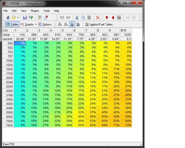

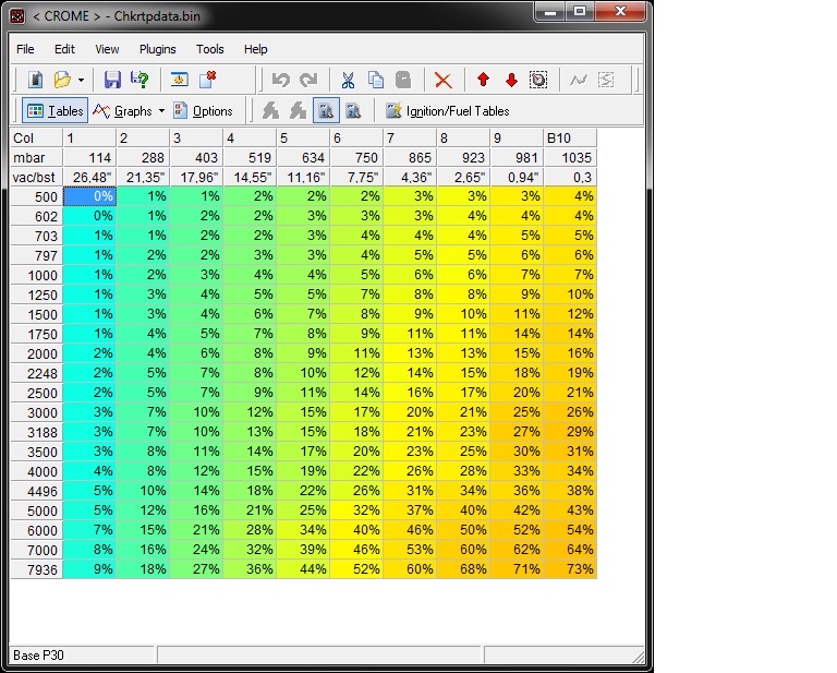

Re: Honda ECU Datalogging & Programming: Lobotomizando una P30

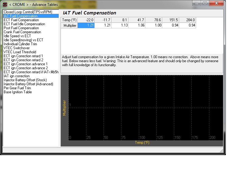

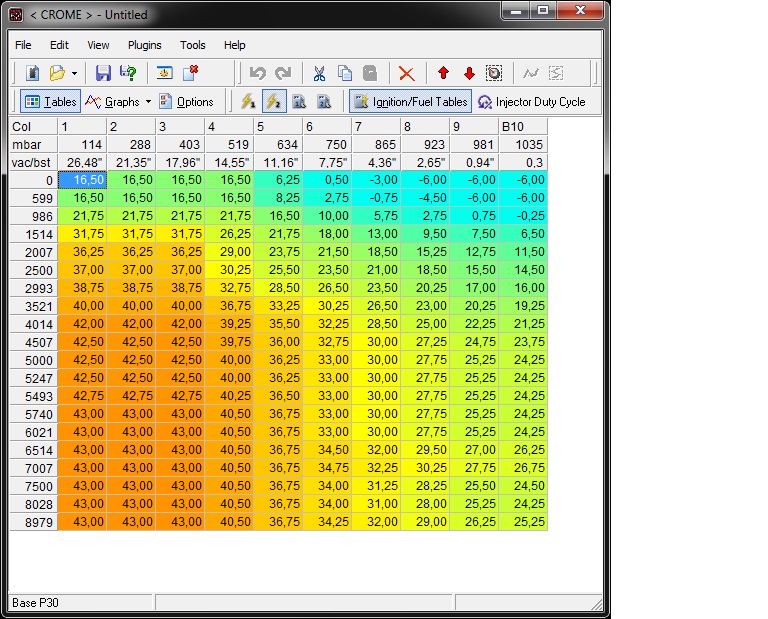

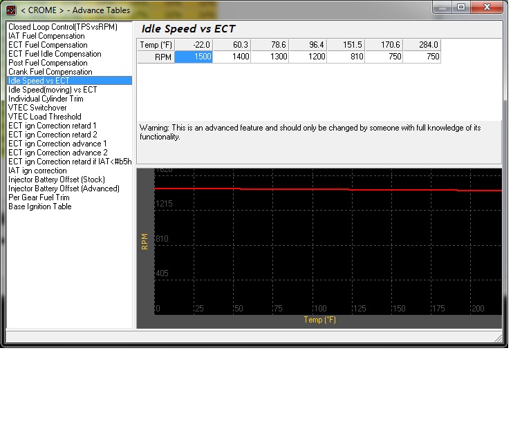

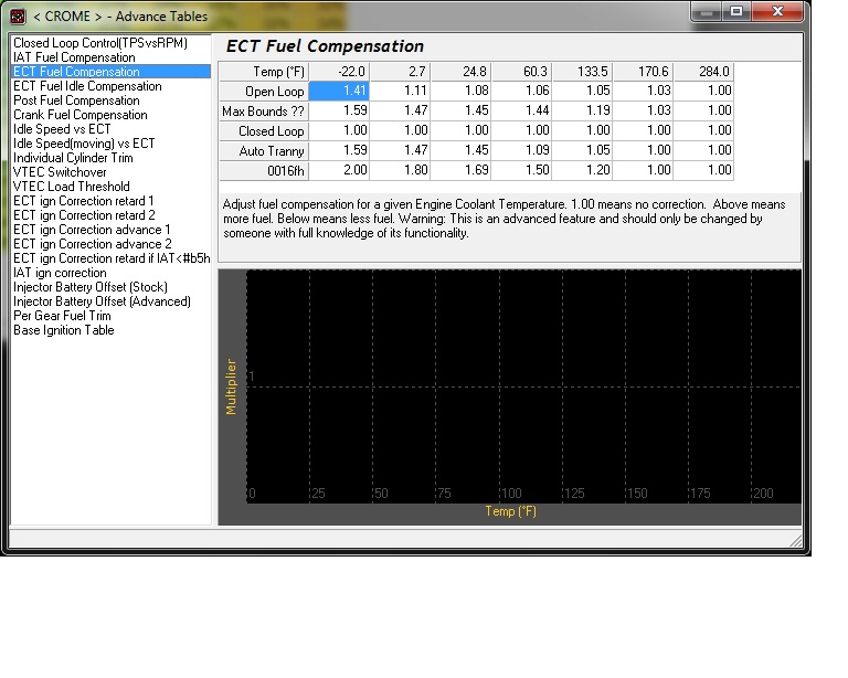

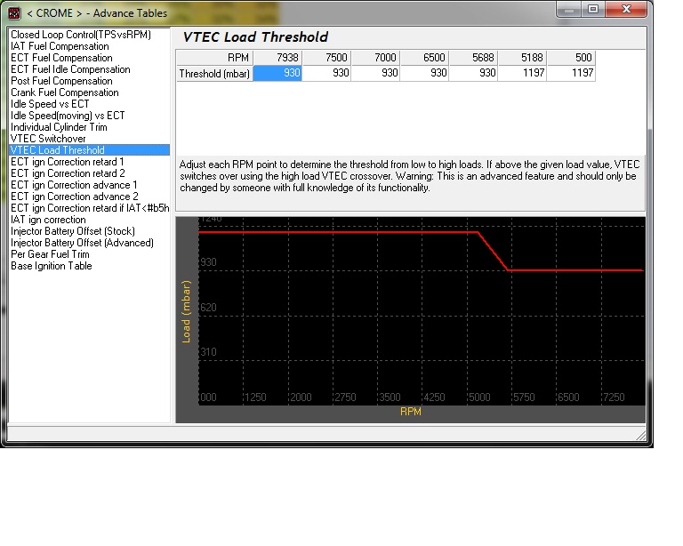

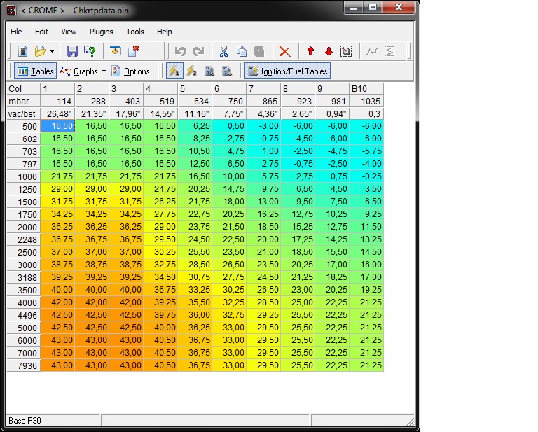

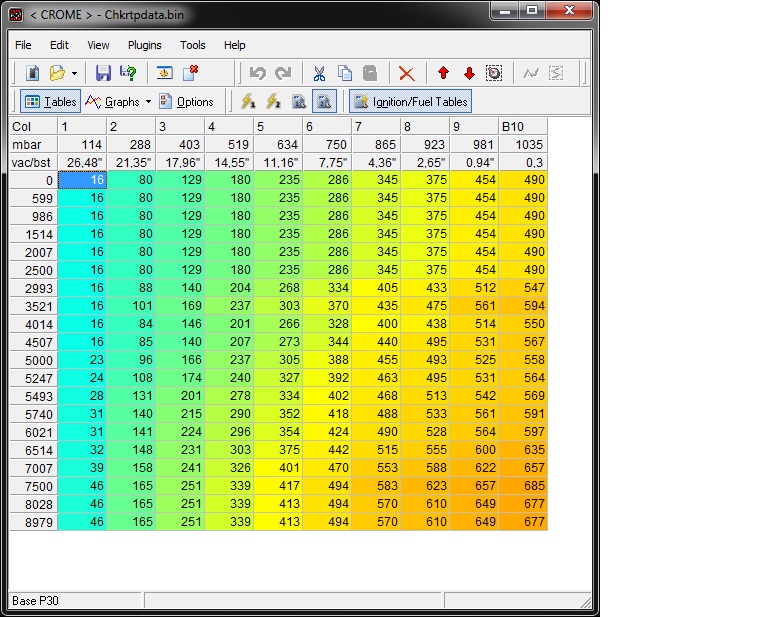

Mapas toquiteables trough Crome:

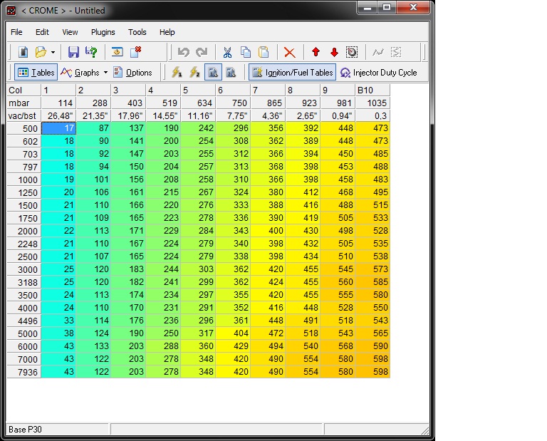

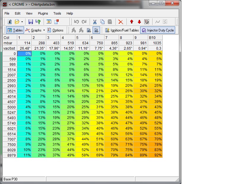

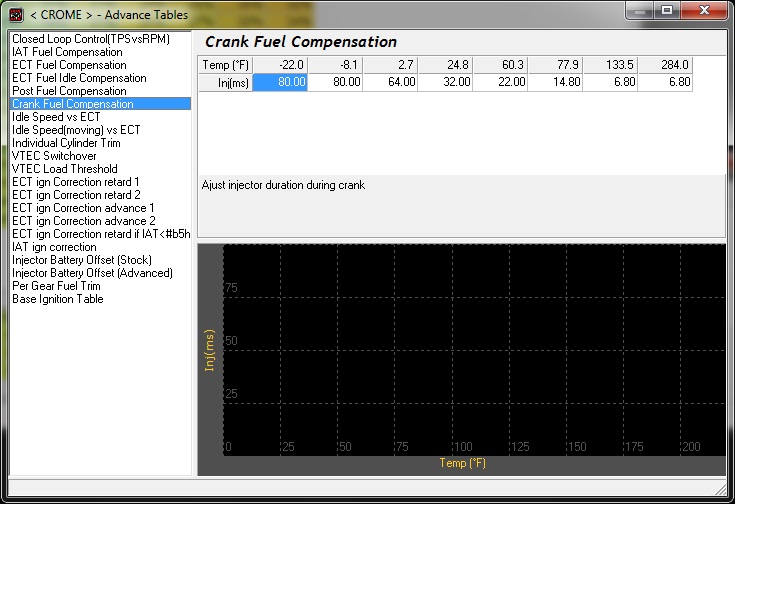

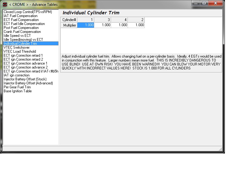

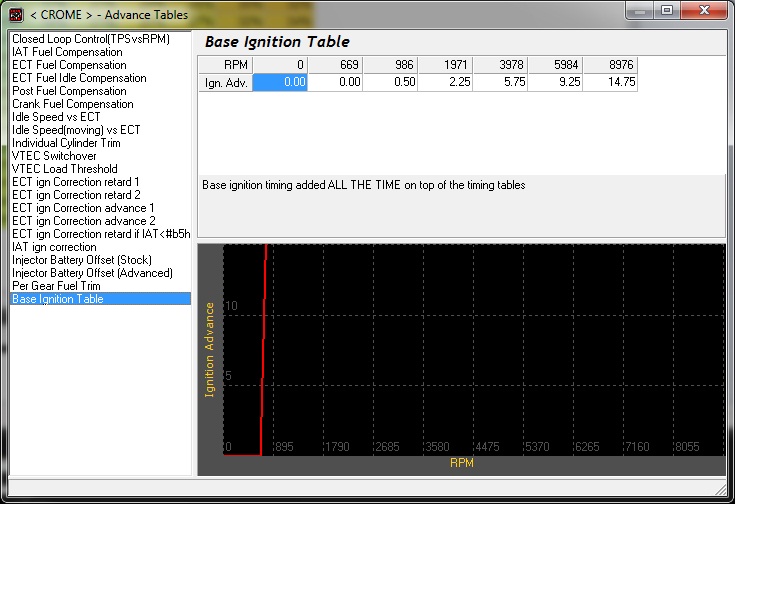

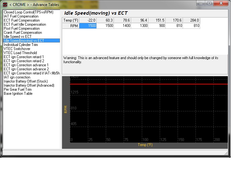

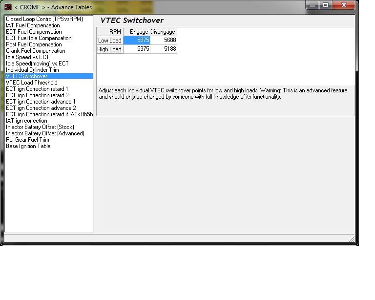

Y algunos otros que se pueden ver en el menu de la izquierda pero que me ha dado pereza capturar :)
Ole, ralentises @1500RPM en frio! Si hay que matar ballenas que sea por manadas! :bate: :jaja:
La Moronic 1.5.2 calienta motores a 2k rpm... 8-[ La 1.5 mas bajita, pero era mas tozudota :lol:
¿Esas tablas de encendido son las de serie, o atuneadas? Bastante guerrilleras a pedal parcial.
Estos herejes palmhirsutos de Jonda, se les va a fundir todo :mrgreen: .
TELVM escribió:¿Esas tablas de encendido son las de serie, o atuneadas? Bastante guerrilleras a pedal parcial.
:lol: :lol: :lol:
Son las de serie de mi ecu, P30 EDM (mercado europedo). Dicen las malas lenguas que la P30 JDM "mercado Japo" es aun mas agresiva: mas avance, menos sopa... Y una vueltita de tuerca mas, la compresion del B16A2 europeo es 10.2:1 vs los 10.4:1 del B16A Japo :P (ya pondré capturas de los mapas JDM...)
Tambien debe haber un cierto ajuste de encendido "base" que se hace mecánicamente en el distruibuidor, pero no se como. Estoy buscando informacion al respecto en el manual de taller del bicho.
Tropic escribió:Tambien debe haber un cierto ajuste de encendido "base" que se hace mecánicamente en el distruibuidor, pero no se como. Estoy buscando informacion al respecto en el manual de taller del bicho.
Probablemente ponerlo en su punto 'a cero'; los valores de las tablas parécenme avance total.
Setting Ignition Timing
:arrow: Before you begin, be sure the car is warmed up and at operation temperatures. Jump the service connector that is location on the passenger side fender well. You need to do this in order to set your base timing correctly. What this does is put the ecu into service mode, so when you are adjusting the timing by hand the ecu is not trying to correct it on its own. Your check engine light will stay on while it is running like this, this is normal. Turn off all accessories devices in the car. The car must be idling at 750rpms +_/-50rpms in order to correctly set the ignition timing.
:arrow: Loosen the three 12mm bolts on the distributor. There is one on top and two on the bottom. Now you can move it by hand: Connect the timing gun to the #1 spark plug wire (furthest one from tranny) and to the battery. With the engine idling at 750rpms, point the gun down towards the crank pulley between the driver side engine mount and the power steering resevoir. As you pull the trigger on the timing gun, it will flash like a stobe light.
:arrow: While the timing gun is flashing, you will notice a pointer in the shape of a triangle on the block, and a series of colored marks on the crank pulley. Each mark designates a certain spark advance. The upper single white mark is 0BTC. You will also notice a cluster of three marks that are very close together. The center mark is 16 degrees BTC while the mark closest to the front of the car is 18 deg BTC and the other is 14 degrees BTC. Now move the distributor to change the ignition timing. You will notice that when you rotate the distrubutor, the pointer will indicate a different location on the crank. Set the timing to where you need it and tighten down the distributor. Be sure to double check after you've tightened the bolts as very often the timing will slightly change while you are tightening the bolts on the distributor. Done!
Aun tengo una duda: La ECU cuenta con ese posible avance de encendido extra o va por libre? Será mejor dejarlo en 0? Al ver que hay que inhibir a la ECU de hacer correciones, me ha despistado un poco...
Aunque aun en principio no pienso tocar timing, tengo que investigarlo a fondo...
1 - Que atraso encender a distribuidor mecánico :bleble: .
2 - No creo que los grados de la tabla se sumen a ese avance fijo de ~16º. Eso significaría 59º a pedal parcial y 42º a pleno gas, lo que suena inverosímil por exceso.
3 - Supuesto que consigamos control absoluto (estilo MS), lo mejor es dejar a cero el avance fijo, y que los grados de la tabla sean avance total. Así la innombrable se hace menos líos.
