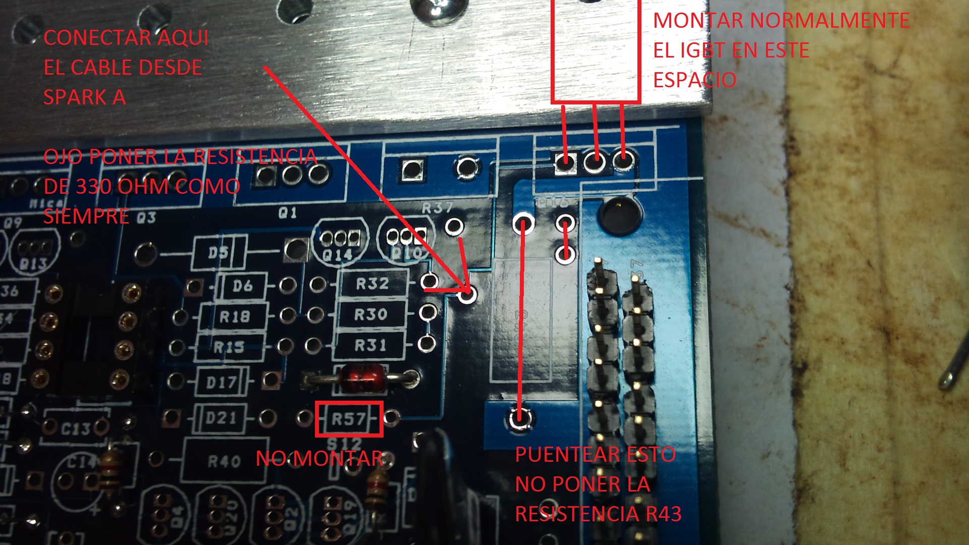

1x IGBT (para DIS)

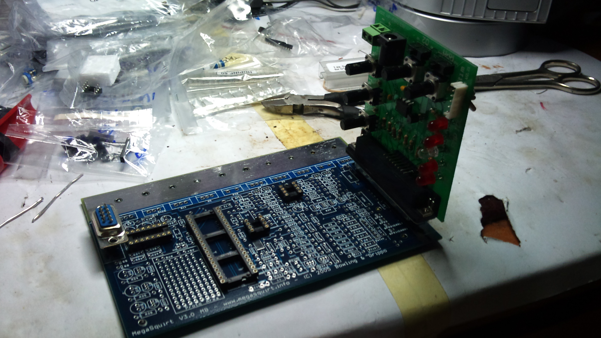

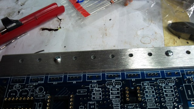

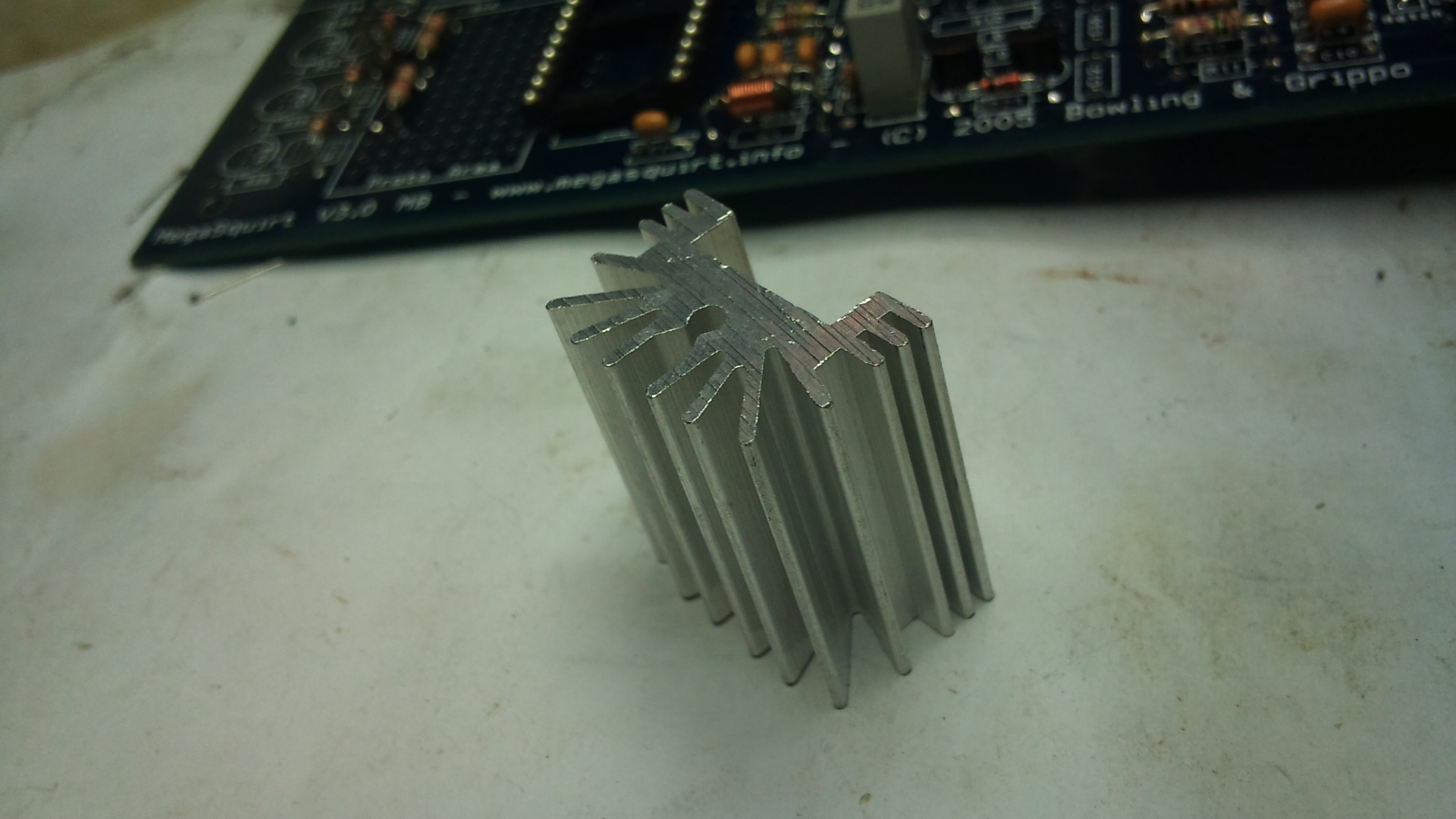

1- Montamos y presentamos el disipador, es la pieza grande y alargada de aluminio, sobre esta pieza se montan todos los transistores de alta potencia para que disipen el calor a traves del aluminio.
Ponemos un par de tornillos para sujetarlo, a medida que vallamos instalando transistores los iremos quitando, no usar el primer agujero que es donde va el primer compoente que pondremos, U5

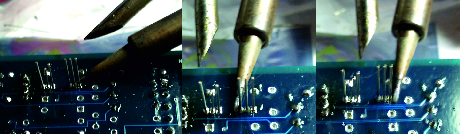

nota: los diodos tienen contactos muy gruesos, y tardan mas en soldarse, tened paciencia :burla:

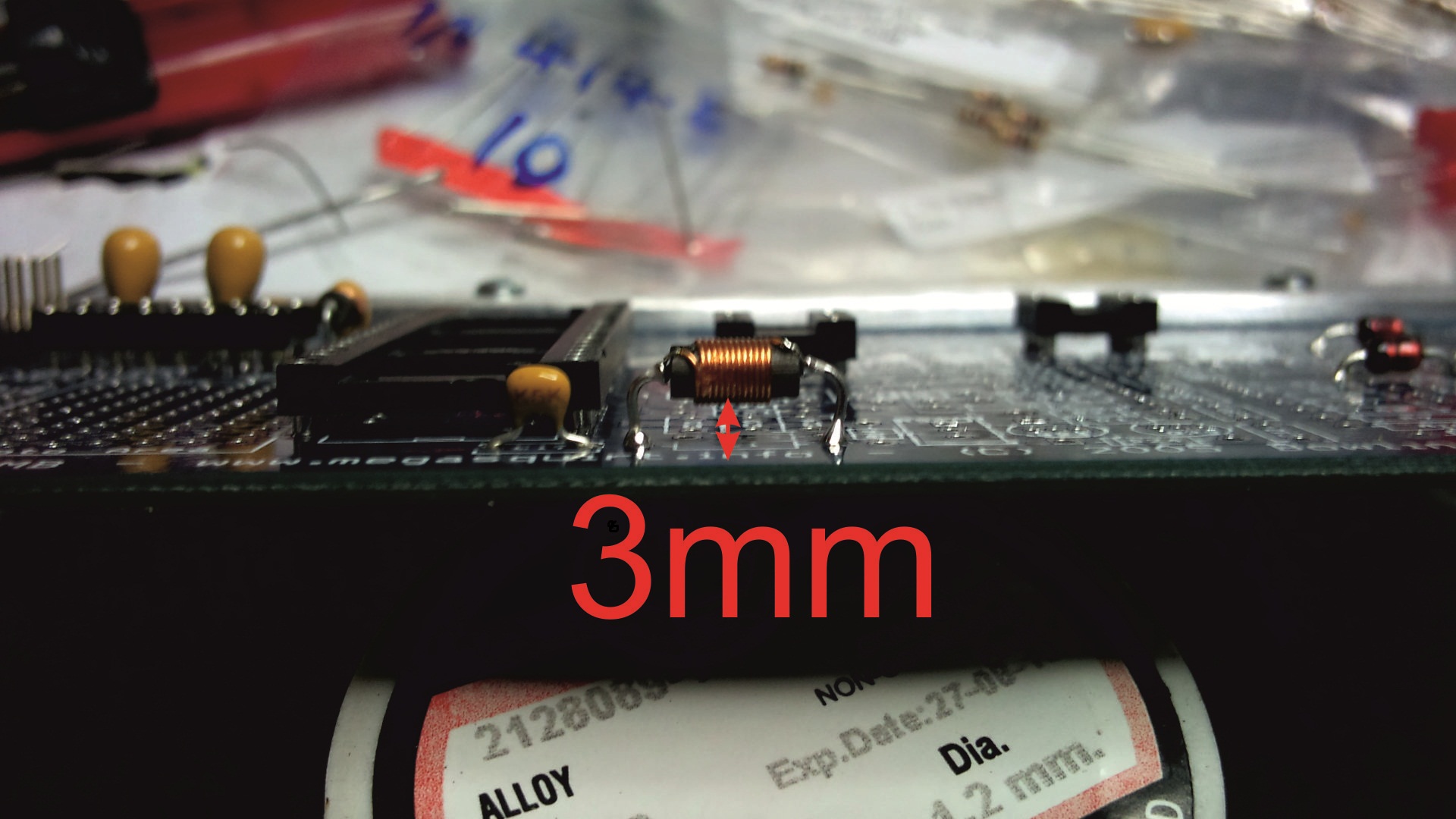

18 - Soldamos L1 un Inductor de 1uH, son como unas bobinas arrolladas a un nucleo ferroso de un aspecto muy mohlooon, esta va situada cerca del Pin1 del procesador
no tiene polaridad
Hay que soldarlas separandolas unos 3mm de la placa para evitar cortocircuitos, a esta escala 3mm pude parecer mucho, cuidadin 8)

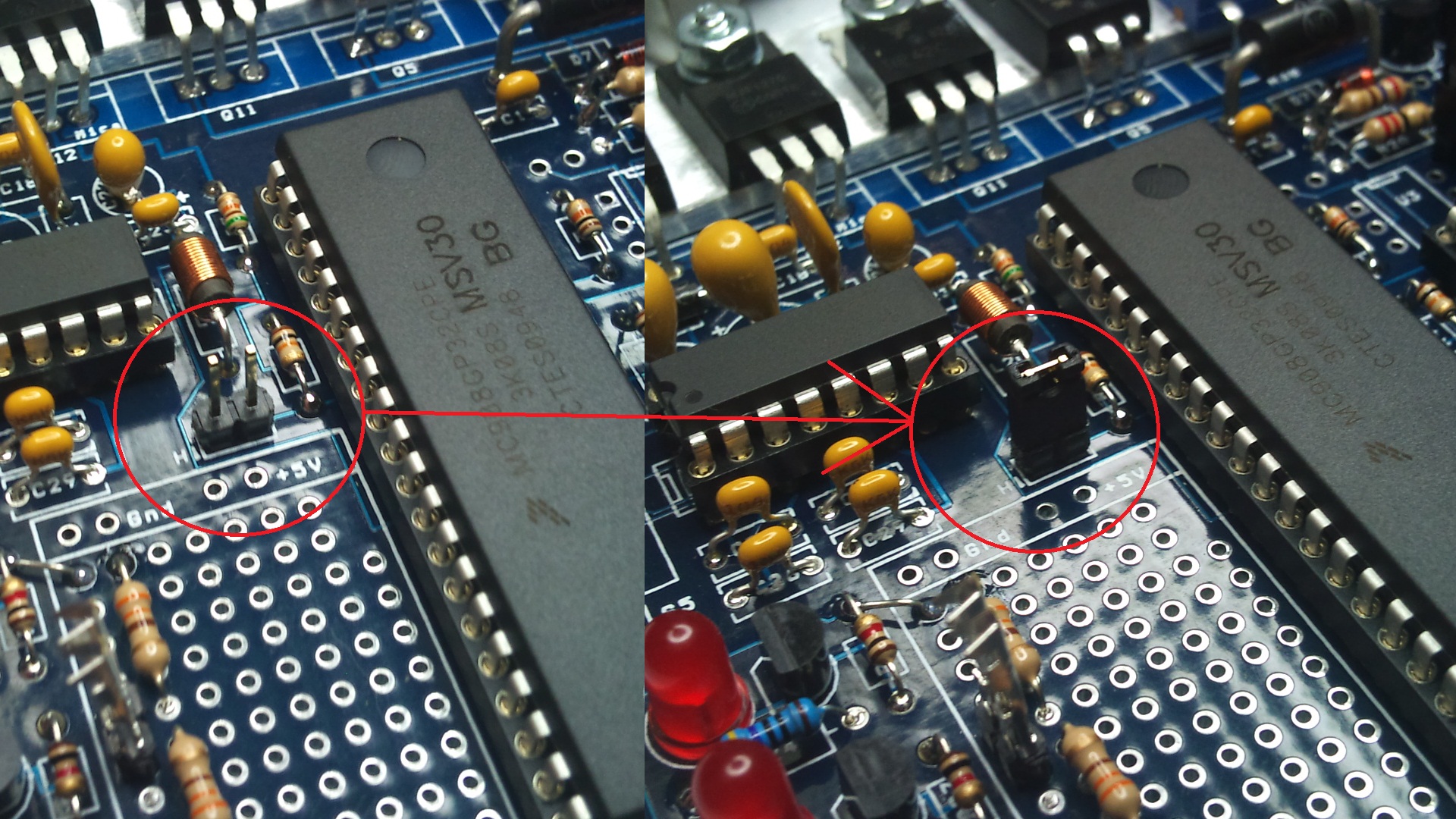

20 - Soldamos H1 es una pareja de pines para jumpers justo al lado de L2 en una casilla que pone "boot"
este jumper sirve para poner el procesador en modo programacion, para cargarle un nuevo firmware, pero debe quedar de quita y pon :jaja:
nota: cuidadin que si ponemos un procesador MS2 este jumper debe quedar fuera de uso y nunca puentearlo

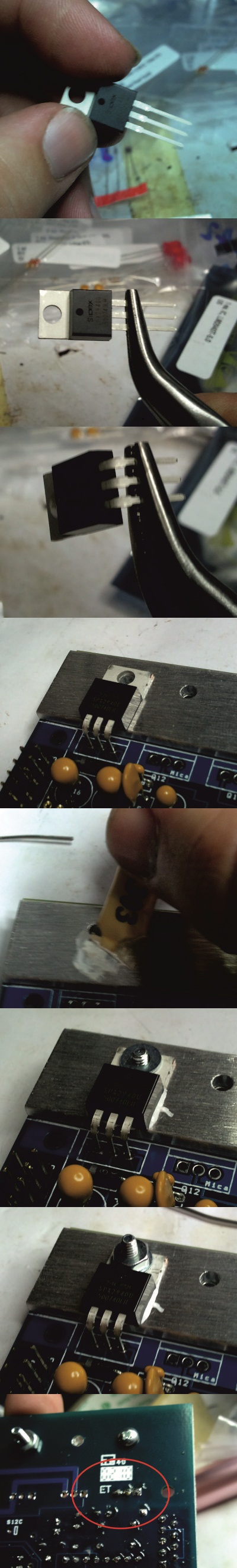

22 - Instalamos U5 es un Regulador de Voltaje LM2940T-5.0 rebaja la tension a 5V, esta situado en el primer agujero del disipador cerca del DB9
Hay que doblar las patillas con cuidado para que podamos atornillarlo al disipador, tambien hay que echar un poco de grasa termica (en los Kits suele venir un tubito de grasa) pero echamos un poco, echar mucho es malo :bate:
atornillamos el componente pasando un tornillo y apretando la tuerca con arandela sobre el componente, una vez atornillado lo soldamos
nota: cuidado con la estatica

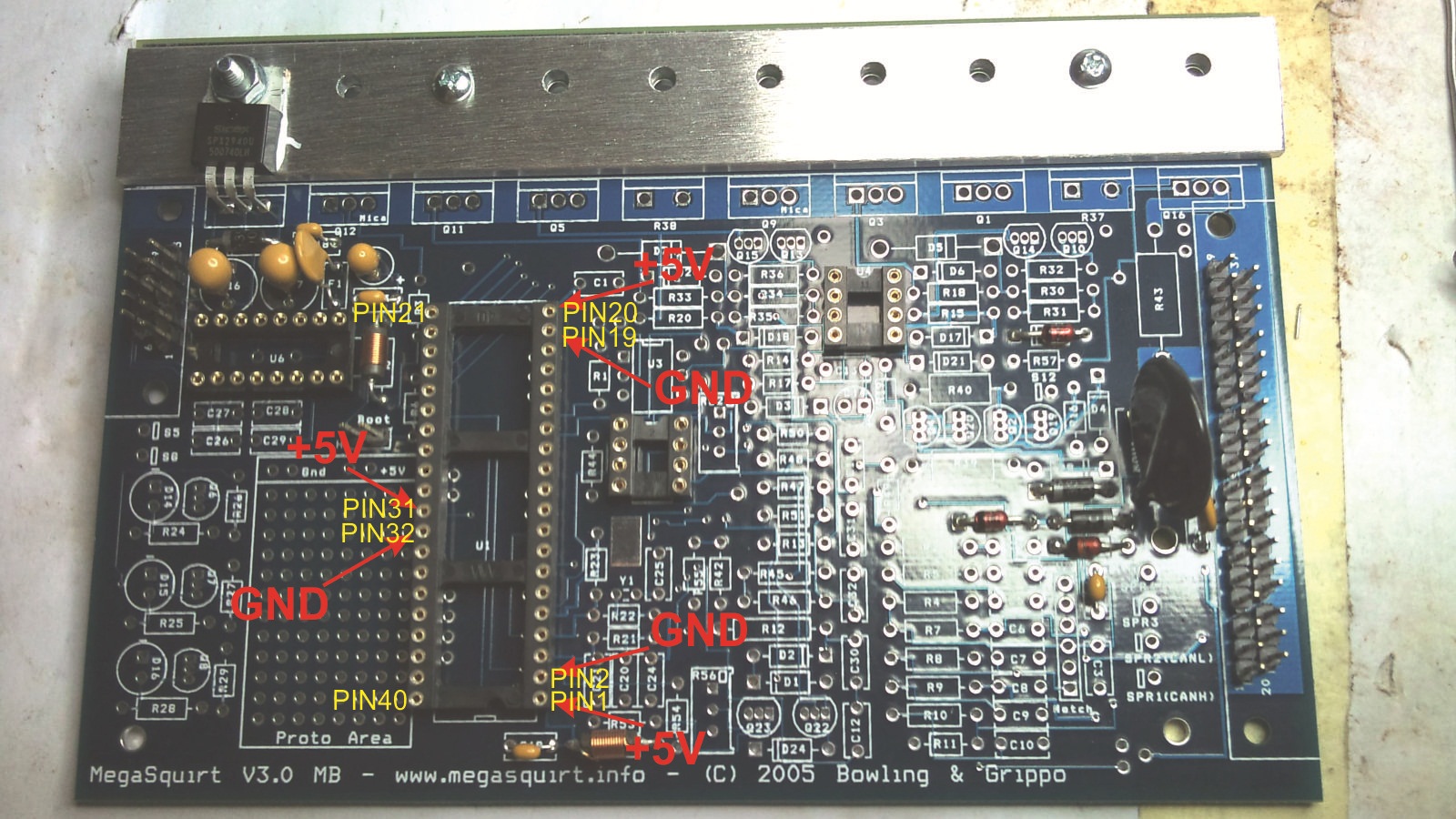

23 - Para comprobar que hemos echo bien el trabajo hay que conectar el Megastim a la MS y enchufarlo a una pila de 9V o con el conector a tal efecto a un transformador de 12V, yo uso una bateria de coche conectada a este ultimo conector
Luego con el megastim conectado medimos con un multimetro la tension entre los siguientes pines del zocalo del procesador
1, 20, 31 -> +5V
2, 19, 32 -> GND
pinchamos en cada positivo y probamos en las 3 masas que hay y rellenamos una tablita tal que asi
nos tiene que dar entre 4.9V y 5.1V en todas las casillas, si no es asi repasamos a ver que esta fallando

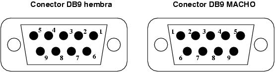

26 - Primero hay que comprobar nuestro cable serie, debe ser un verdadero cable serie y no una birria para modems
con el polimetro en modo "ohm" comprobamos que hay continuidad y que coinciden los pines 1, 2, 3, 5 y 9, en el cable suelen ir marcados los numeros de los pines
las funciones de nuestro puerto serie en la MS son las siguientes
Pin 1 - VCC (5V)
Pin 2 - Tx (salida)
Pin 3 - Rx (entrada)
Pin 5 - Masa
Pin 9 - 5 V (alimentacion para bluetooth)

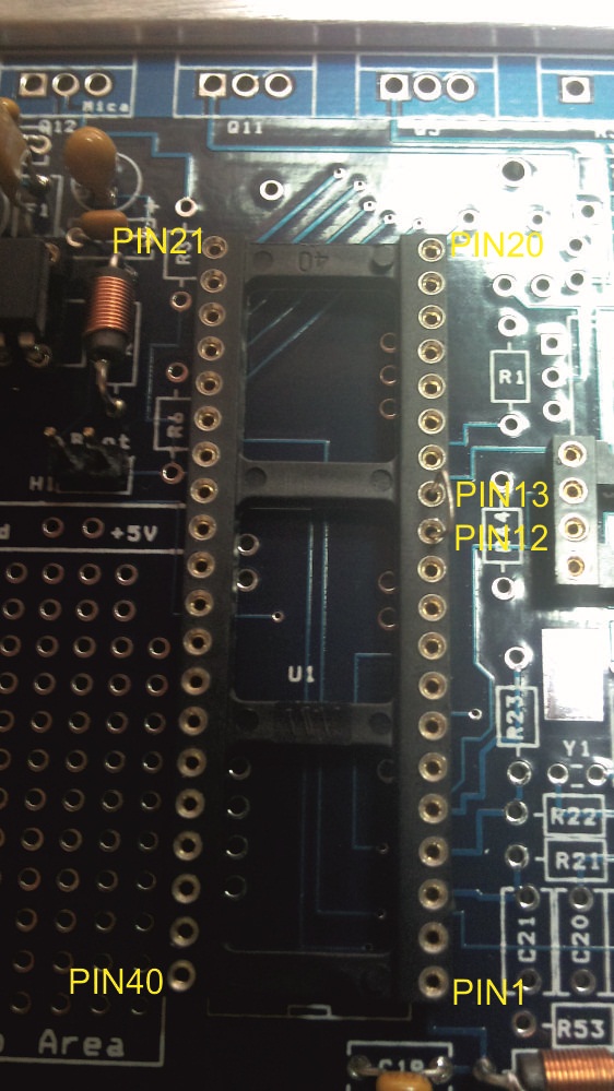

Ahora puenteamos en el zocalo del procesador los Pines 12 y 13, podemos usar un retal de una patilla de algun componente, un condensador o alguna resistencia, debe ser finito porque sino no entra
Acto seguido conectamos el Megastim y le damos corriente a la MS
nota: antes de darle corriente aseguremonos que no hay ninguna patilla de componente haciendo algun cortocircuito o la MS esta en un equilibrio precario :doubt: MarteDJ aprende de sus errores :cuñao:
Una vez conectados hacemos la misma operacion que antes con el HyperTerminal, la señal va por el cable, cruza el MAX232 pasa por el pin12 vuelve por el Pin13 atraviesa de nuevo el MAX232 y nos hace un eco en el HyperTerminal

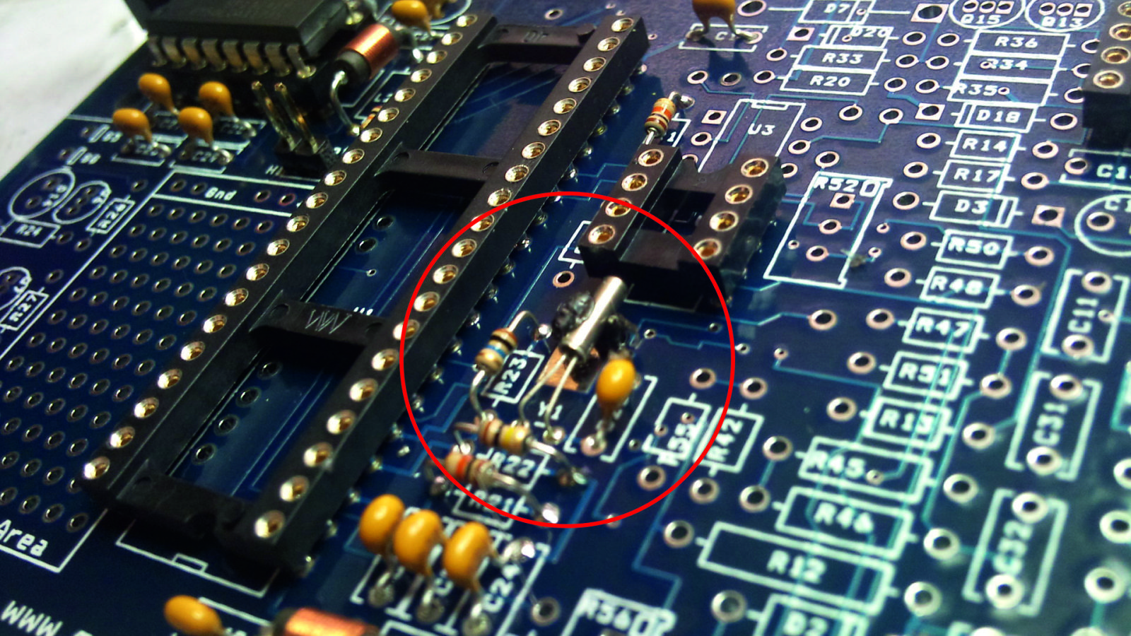

38 - Montamos Y1 es un cristal de 32768 Hz, es lo que marca el tiempo al procesador, es como un cilindro metalico con 2 patillas muy finas, fisicamente es muy delicado, hay que montarlo paralelo a la placa sobre la placa de metal a tal efecto, tambien se puede echar una gotita de pegamento o cola caliente para sujetarlo.

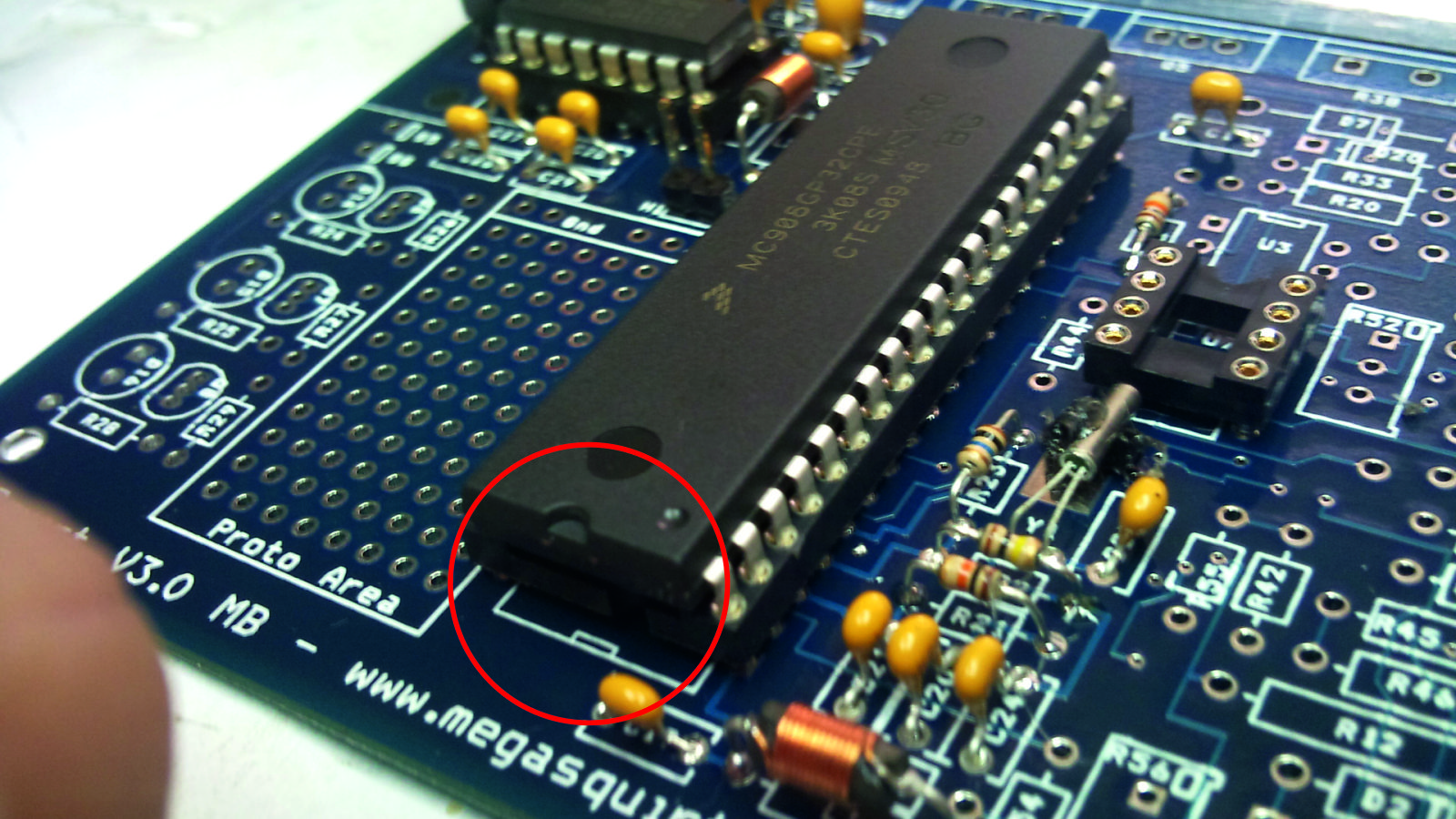

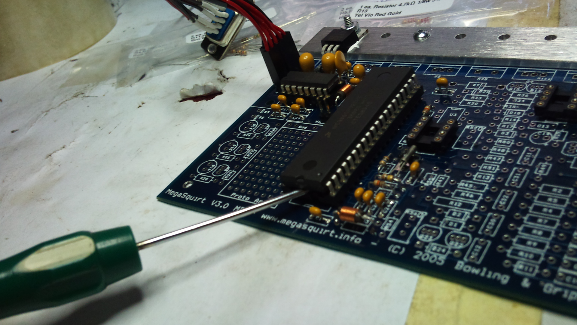

39 - Pinchamos U1 es su zocalo, es el procesador Motorola 68HC908.
Cuidado, es muy fragil y las patillas vienen un poco mas abiertas que lo que necesita el zocalo, asi que hay que doblarlas un poco hacia dentro para que entre en el zocalo
ojito que coincidan las muescas para ponerlo bien

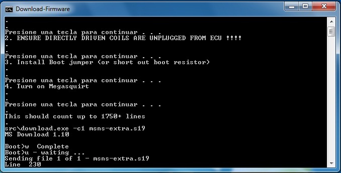

si tenemos un procesador MS1 ya trae el firmware instalado, asi que solo tenemos que instalar en el ordenador el MegaTune
en cambio con un procesador MS2 hay que instalarle el firmware para poder probarlo, la info esta aqui

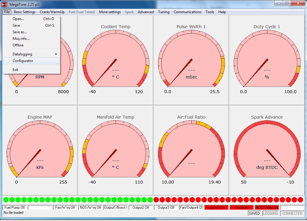

Bien tenemos que instalar MegaTune, pero como vamos a usarlo en la version "Extra" nos lo descargamos de la pagina oficial, asi nos viene con el firmware que cargaremos al final del todo
aqui lo tenemos http://www.msextra.com/doc/index.html
Lo instalamos y configuramos para decirle que version de MS tenemos

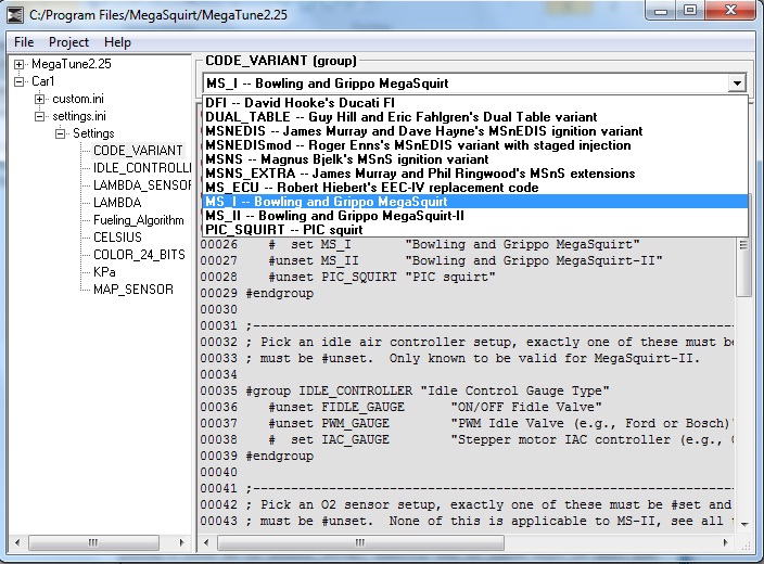

Arrancamos Megatune y seleccionamos "File->Configurator"
La pantalla cambiara, ahora seleccionamos en el arbol de la izquierda: Car1->Settings.ini->settings->CODE_VARIANT
y en el desplegaple seleccionamos:
MS_I "Bowling and Grippo MegaSquirt"
volvemos a pinchar en: File->Run Megatune
nos pedira si queremos guardar los cambios, decimos que si y volvemos a MegaTune

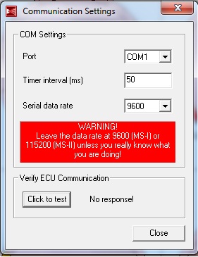

En MEgaTune seleccinamos: Comunications->Settings
configuramos el Puerto COM y la velocidad, como antes en HyperTerminal

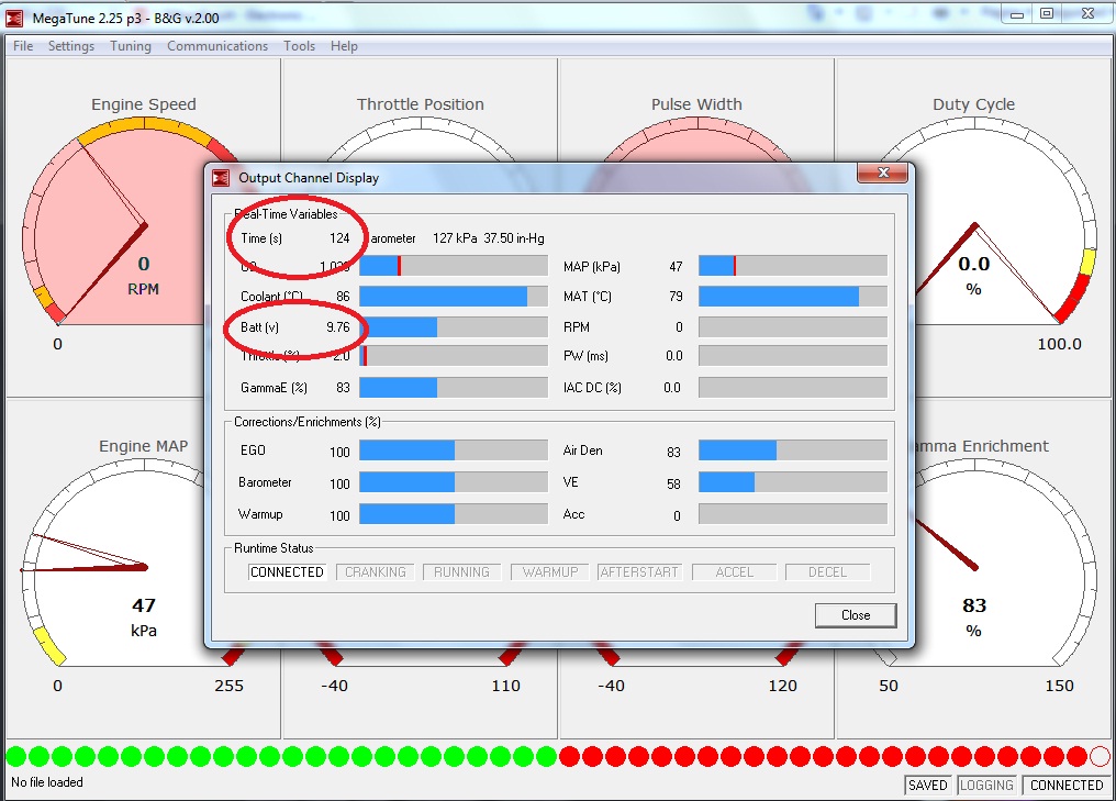

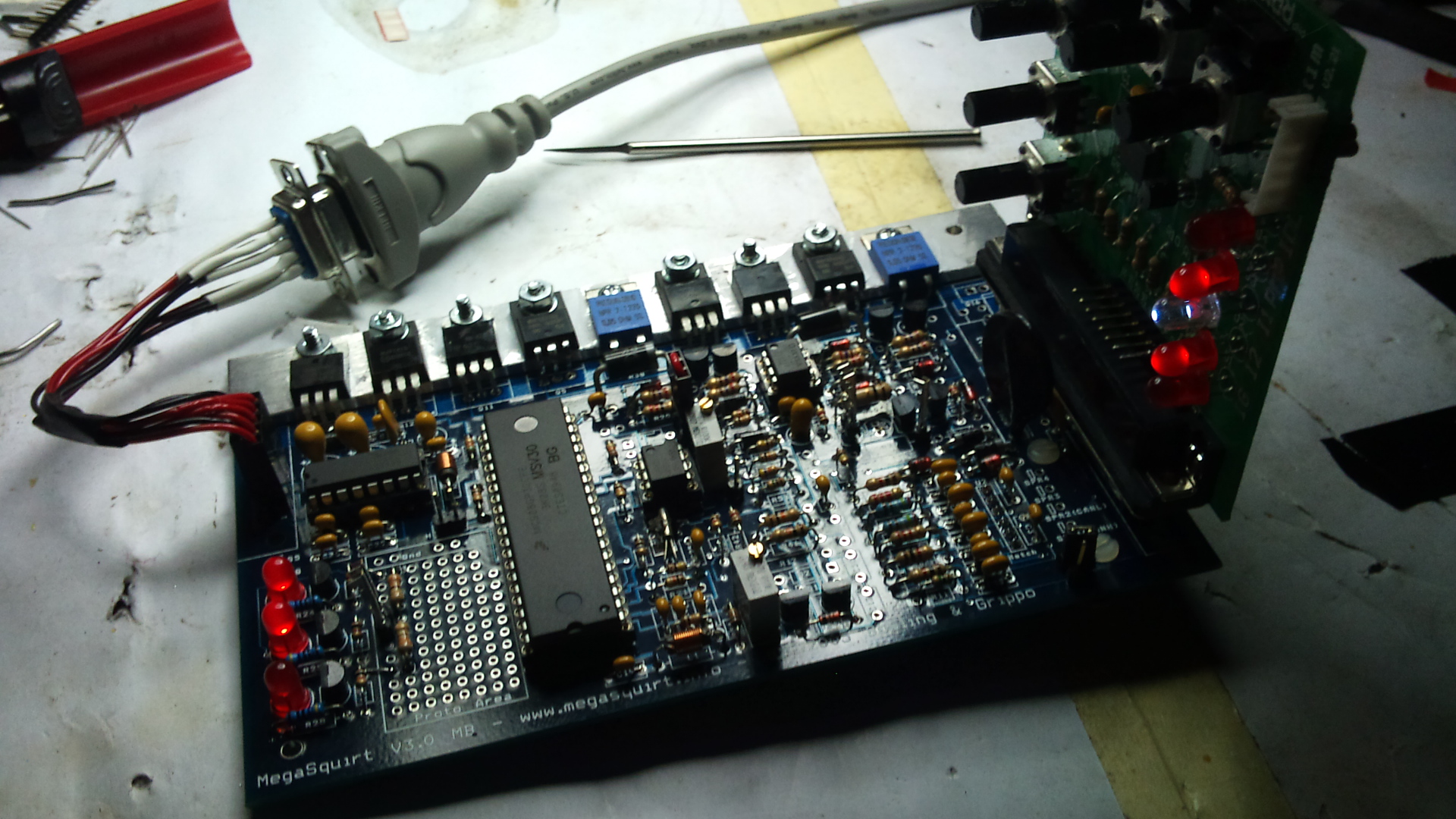

41 - Conectamos el Megastim y le damos corriente al trasto
si todo es correcto los relojitos de la pantalla cobran vida, aunque no dicen nada real :chondo: :chondo:
le damos a: tuning->Realtime Display

50 - Ahora toca decidir que sistema de captacion de RPM vamos a utilizar, Un sensor tipo Hall/Optico o un Sensor VR
en el caso que nos ocupa vamos a utilizar la rueda fonica de 60-2 piños que trae de serie el motor y su sensor VR
a - instalamos R42 y R55 resistencias de 1K estan justo al lado del cristal Y1
b - Soldamos R44, R53 y R54 resistencias de 10K situadas R44 entre los zocalos de U1 y U7 y las otras dos cerca de L1 esa bobinita tan cool de antes
c - Montamos R45, R46 y R48 resistencias de 10K situadas R48 en el centro del PCB y las otras dos en esa misma columna hacia abajo
nota: ojito que son resistencias del mismo valor pero R48 tiene diferente potencia
d - colocamos R47 resistencia de 47K vecina de las anteriores
e - Instalamos R49 y R50 resistencias de 100K, R50 es vecina de las anteriores pero R49 se mudo a la acera de enfrente
f - Montamos R51 resistencia de 1M en el centro de la PCB

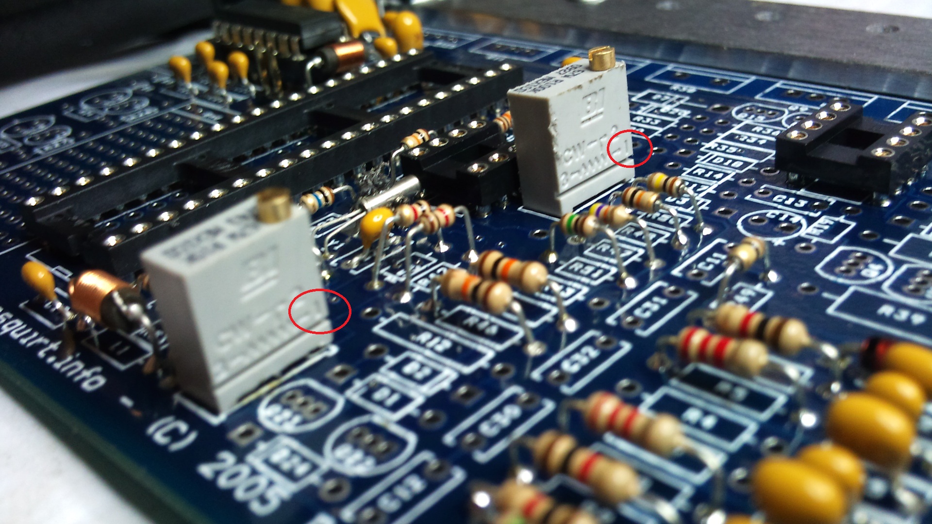

g - Instalamos R52 y R56 son resistencias variables de 100k y 10k respectivamente, sirven para ajustar la señal de entrada del sensor VR
situadas en el dibujo de 2 cuadrados con tres agujeros en el, centradas en la PCB, ojito que son diferentes, tambien tienen polaridad, fijarse en el fuselaje donde va el pin1 y en la PCB marcado y con el agujero cuadrado
la configuracion inicial es girar el tornillo de ajuste todo lo que se pueda a la izquirda (sentido horario), ojo que no tienen tope, cuando llegan a tope hay como un embrague interno que deja seguir girando el tornillo pero sin hacer nada

nota: estos transistores, 10 en total son tan pequeños que es "dificil" soldarlos, hay que tener mucho cuidado de no hacer puentes con un exceso de estaño. Yo sigo la siguiente tecnica:
Primero sueldo la patilla central casi sin aplicar estaño, con un poco es suficiente y luego las patillas de los lados por el lado de fuera.
Si hacemos un puente aplicamos calor y con el desoldador quitamos el exceso

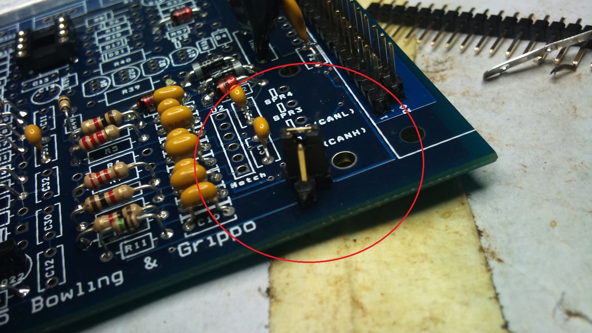

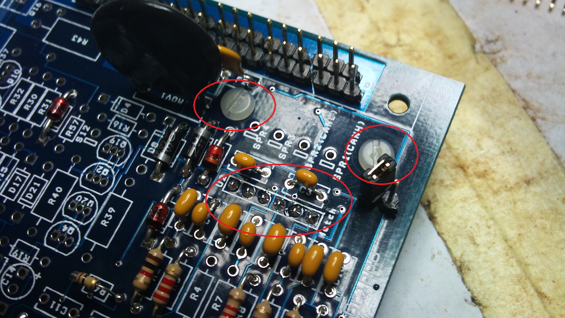

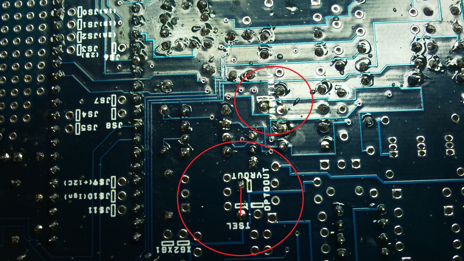

51 - Ahora toca seleccionar el tipo de señal de entrada para que funcione uno u otro circuito de RPM, como solo hemos montado el circuito VR la seleccion es facil
en la cara de las soldaduras en una esquina junto a el conector DB37 hay 3 agujeros marcados con
TACHSELECT
VRIN
OPTOIN
hay que puentear TACHSELECT con VRIN para seleccionar el circuito VR
yo estoy usano "jumpers" desmontables, asi en un futuro podriamos cambiar de opinion y montar otra configuracion
ahora en la zona central de la placa buscamos otros 3 agujeros que versan:
TSEL
VROUT
VROUTINV
tenemos que hacer un puente entre TSEL y VROUT para elegir una señal normal, si seleccionamos VROUTINV es para una señal invertida

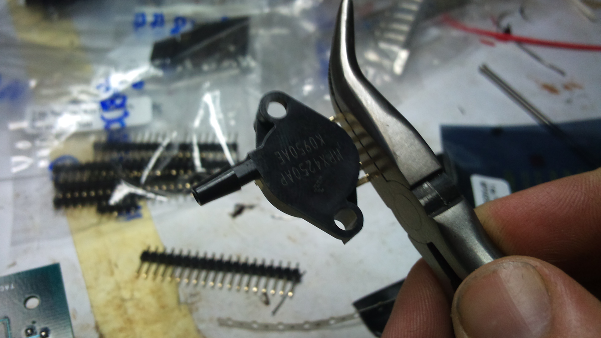

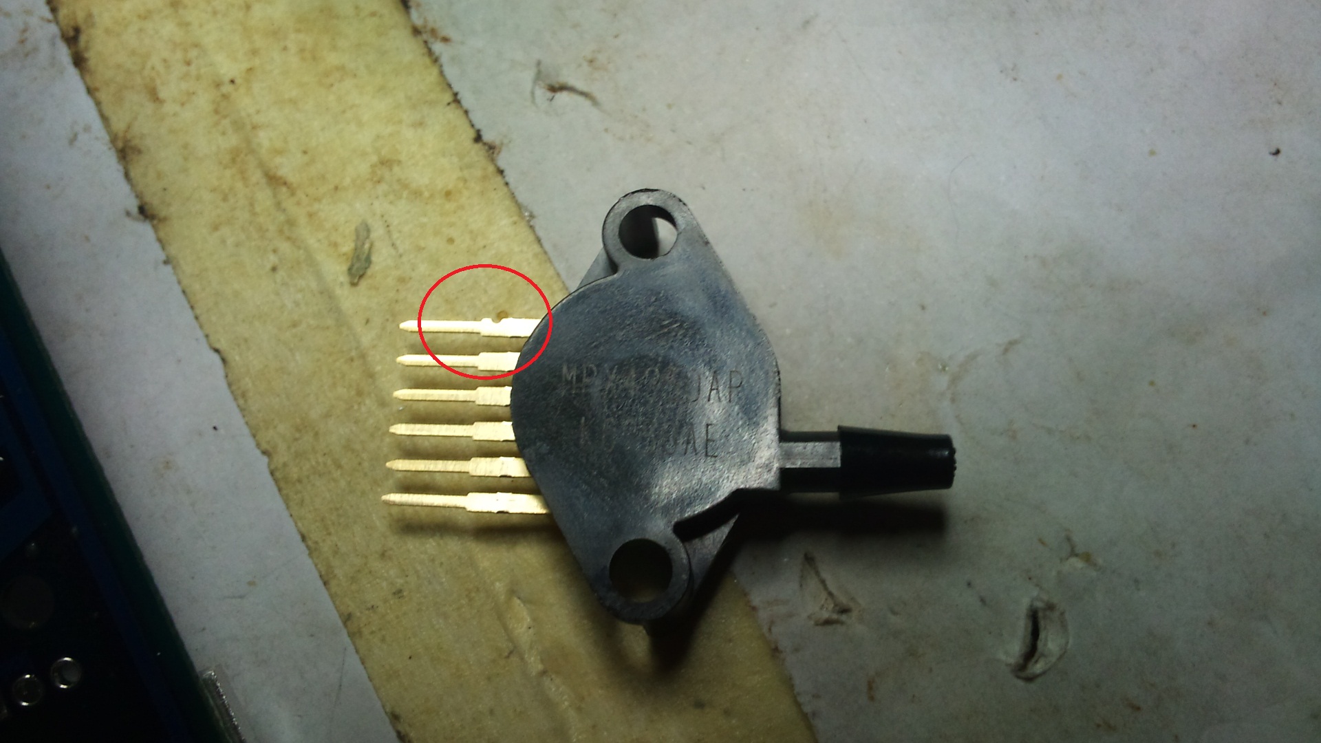

52 - Instalamos U2 es un sensor MAP (manifold air pressure) en mi caso uno modelo MPX4250AP que lee hasta 250Kpa o 1.5bar relativos/2.5bar abslutos
es una pieza delicada que se coloca por la cara de soldaduras de la PCB y se suelda por el lado de componentes, va debajo del conector DB37. Hay que doblar las patillas para colocarlo en su sitio y poder soldarlo.
El proceso es el siguiente, presentamos el sensor, ojo que tiene polaridad, hay que hacer coincidir la patilla con una muesca con el pin cuadrado.
vemos a que altura quedan las conexiones y con un alicate nos ayudamos para doblar las patillas
luego lo presentamos en la placa y ponemos los tornillos de Nylon que vienen a tal efecto, cuidado no apretarlo mucho, luego lo soldamos por el lado de los componentes

54 - Es tiempo de probar lo que hemos echo, volvemos a pinchar el procesador, conectamos el cable COM y el megastim y le damos corriente al trasto
Abrimos el Megatune y se tienen que encender todos los indicadores, pero esta vez responder cada uno a los mandos del megastim. Primero miramos las RPM, usando un circuito VR no iran muy finas pues el megastim no esta preparado para esto, pero si dara un valor coerente de RPM aunque "vibre" un poco.
Luego le echamos un vistazo al reloj de AFR, tiene que moverse suavemente segun accionamos el "pot"
Tambien le echamos un vistazo al reloj del sensor MAP, segun la altura sobre el nivel del mar donde vivamos dara un valor de presion atmosferica. por ejemplo a nivel del mar dara unos 101kpa, en madrid 93kpa y en lo alto de la sierra unos 89kpa :finga:
si todo va bien, quitamos de nuevo el megastim, el cable COM y el procesador

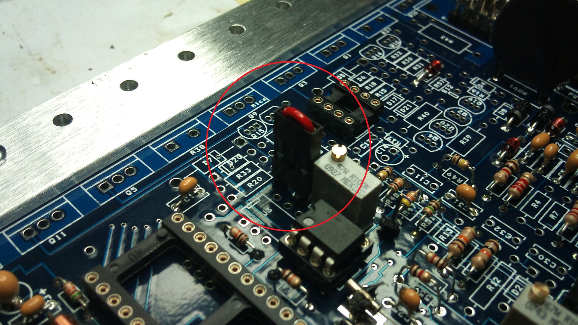

Atencion, si vamos a usar 1 o 2 bobinas de encendido este es el momento de hacer un alto en el camino
Spark A para rular 1 sola bobina con el distribuidor coge la señal del pin de arriba de R26
Spark B para rular DIS junto con Spark A coge la señal del pin de arriba de R29
el montaje consiste en sacar del pin de arriba de cada resistencia un cable, intercalando entre medias unas resistencias de 330ohm, este cable se conecta al ISL9V5036P3 que es el amplificador de encendido.
ISL9V5036P3 recibe la señal de disparo por el Pin1 por nuestro cable desde SparkA, el Pin3 va conectado a masa y el Pin2 es el que conectamos a la bobina de encendido. Hay que montarlo en un disipador, se calienta muchisimo

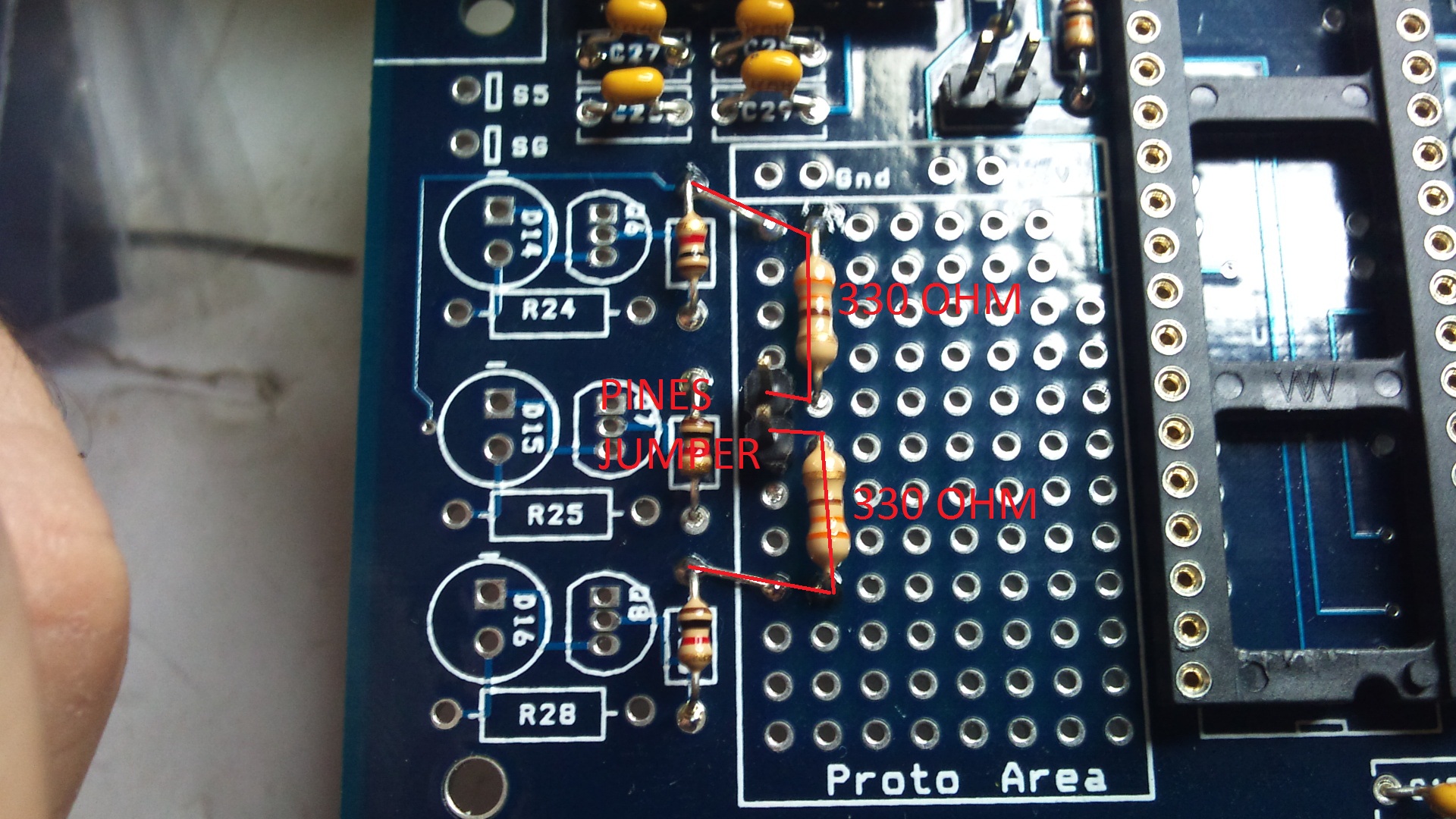

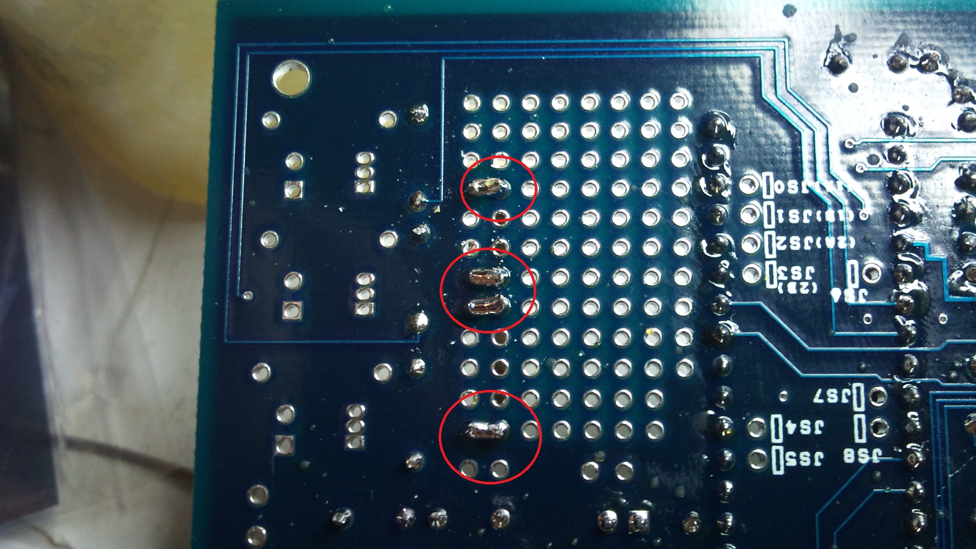

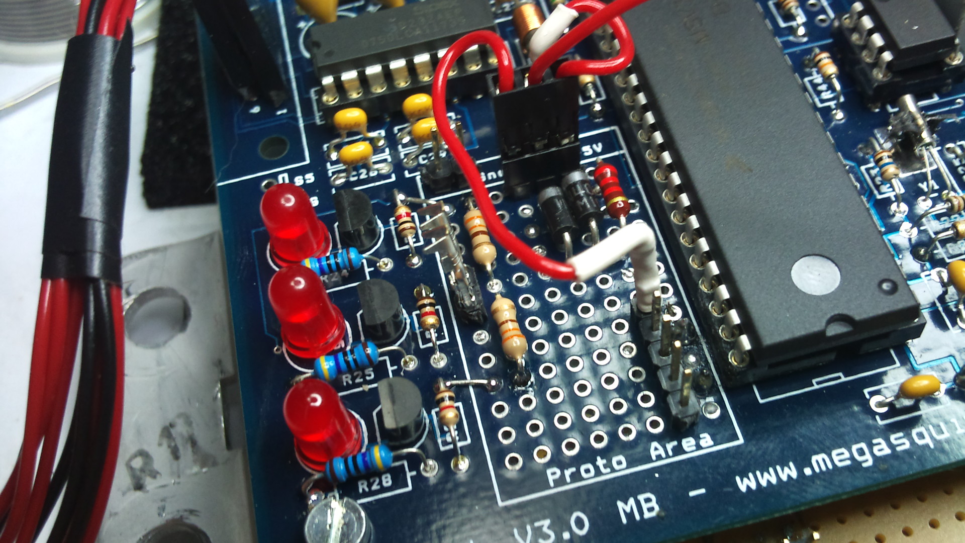

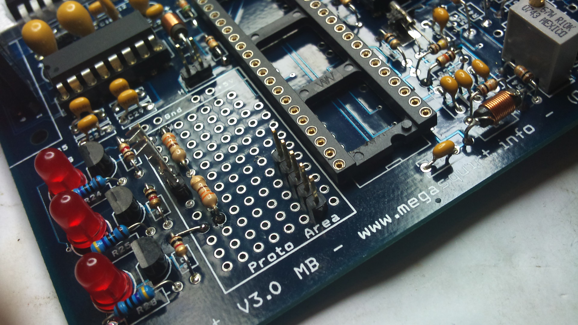

Este "apaño" se puede montar como mas rabia os de, asi lo voy a montar yo:

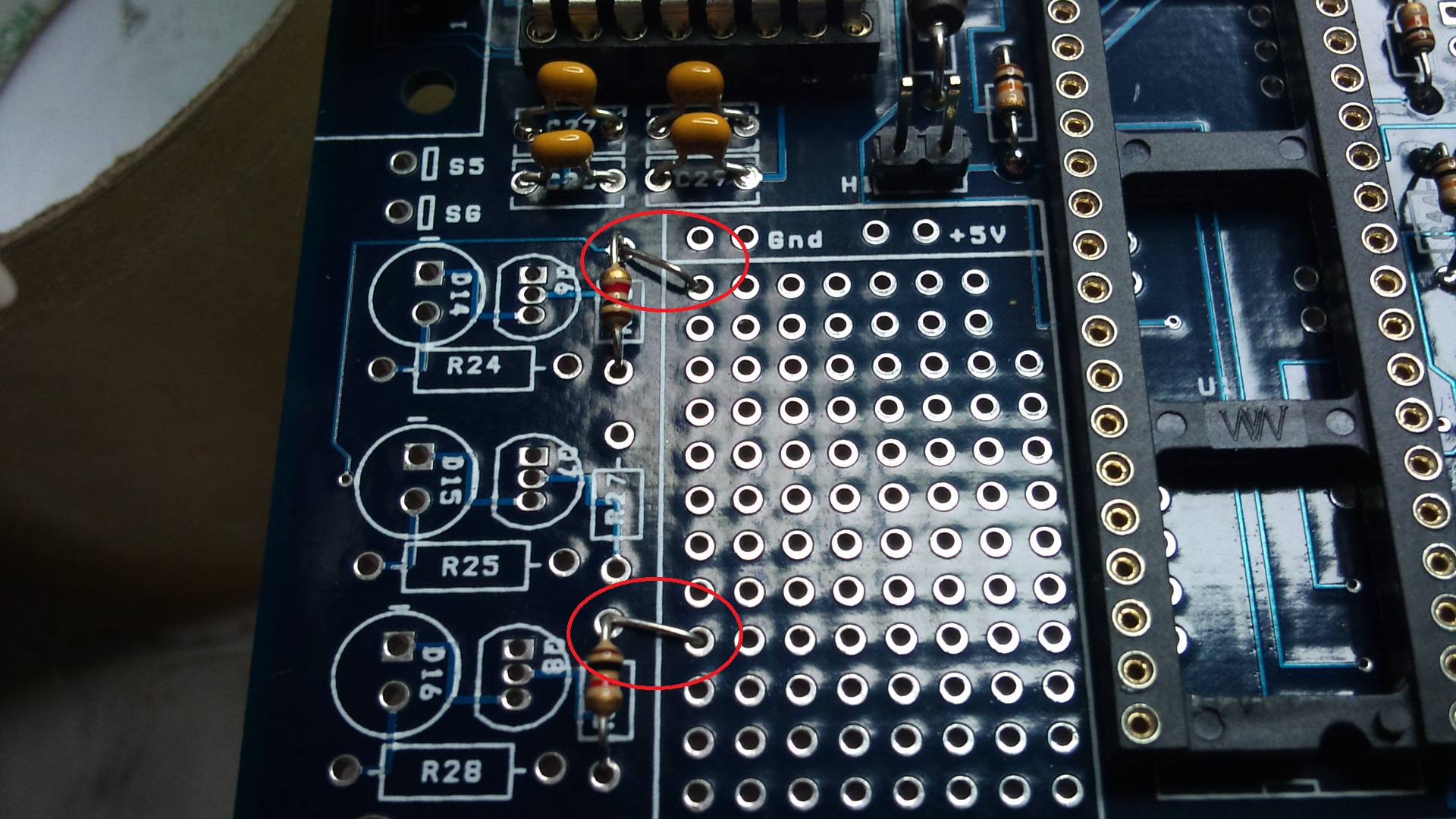

primero coloco unos puentes hacia la protoarea para conseguir la señal desde R26 y R29 ates de soldar
Luego sueldo R26 y R29 y añado las resistencias de 330ohm y un par de contactos tipo jumper para poner un conector y mandar el cable a una PCB supletoria donde montare los dos IGBT
las conexiones entre los componentes las hacemos por debajo, haciendo puentes con el estaño, eso que siempre estamos evitando :rofl:
aqui el fantastico y a prueba de bombas ISL9V5036P3 y su disipador. Ojo la carcasa del componente esta conectada al PIN2 asi que hay que poner una proteccion aislante de mica entre el componente y el disipador
para los que solo monten 1 IGBT en Spark A la PCB v3.0 ya viene preparada para ello, y hay un hueco a tal efecto en el disipador, solo hay que hacer un par de puentes y quitar un par de resistencias

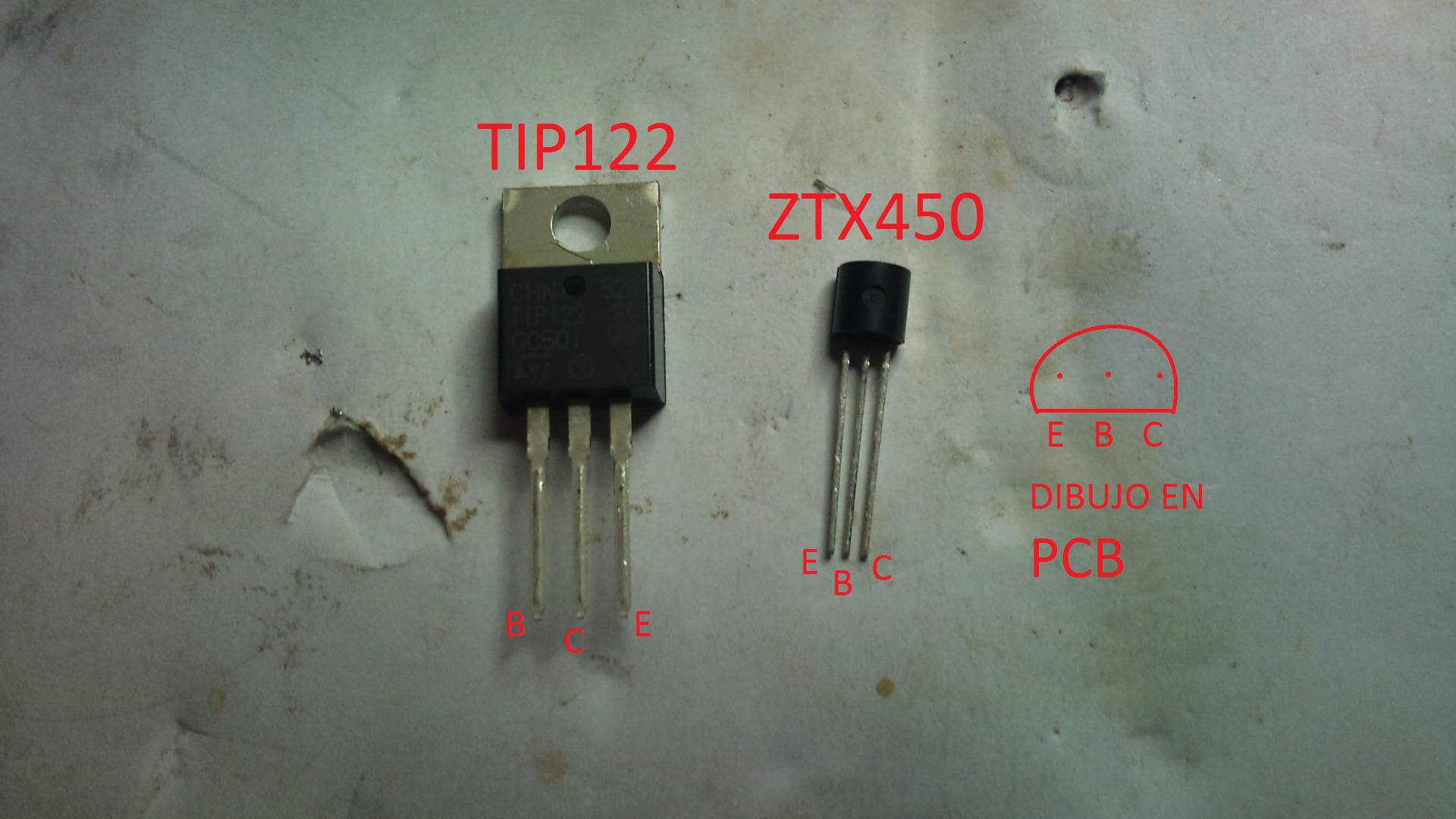

En el principio de los tiempos, Q4 se hacia cargo de las valvulas de relenti, pero Q4 es un flacucho endeble y solo es capaz de arrear un rele para una valvula ON/OFF (por ejemplo la que llevan muchos Fiat)
Nosotros tenemos una poderosisima valvula regulable, tipo Bosch 0 280 140 516 de 2 cables, para poder alimentar semejante monstruo de manera continuada necesitamos un transistor con pelotas
Asi que sustituimos el ZTX450 por un TIP122
pero como metemos semejante monstruo en el reducido espacio disponible, facil, sacamos cables de los contactos y montamos el TIP122 en el disipador o en una PCB anexa
Para montarlo en el disipador de la MS se pueden quitar unas resistencias que hay, R38 y R37 y sustituirlas por puentes. Sirven para limitar la potencia de salida de los bancos de inyectores. Estas resistencias lo limitan a 14Amp, sin ellas no hay limite :?
Para montarlo asi ademas hay que quitar o dejar de poner D8 (comentado antes) Q20 y en R39 hacer un puente

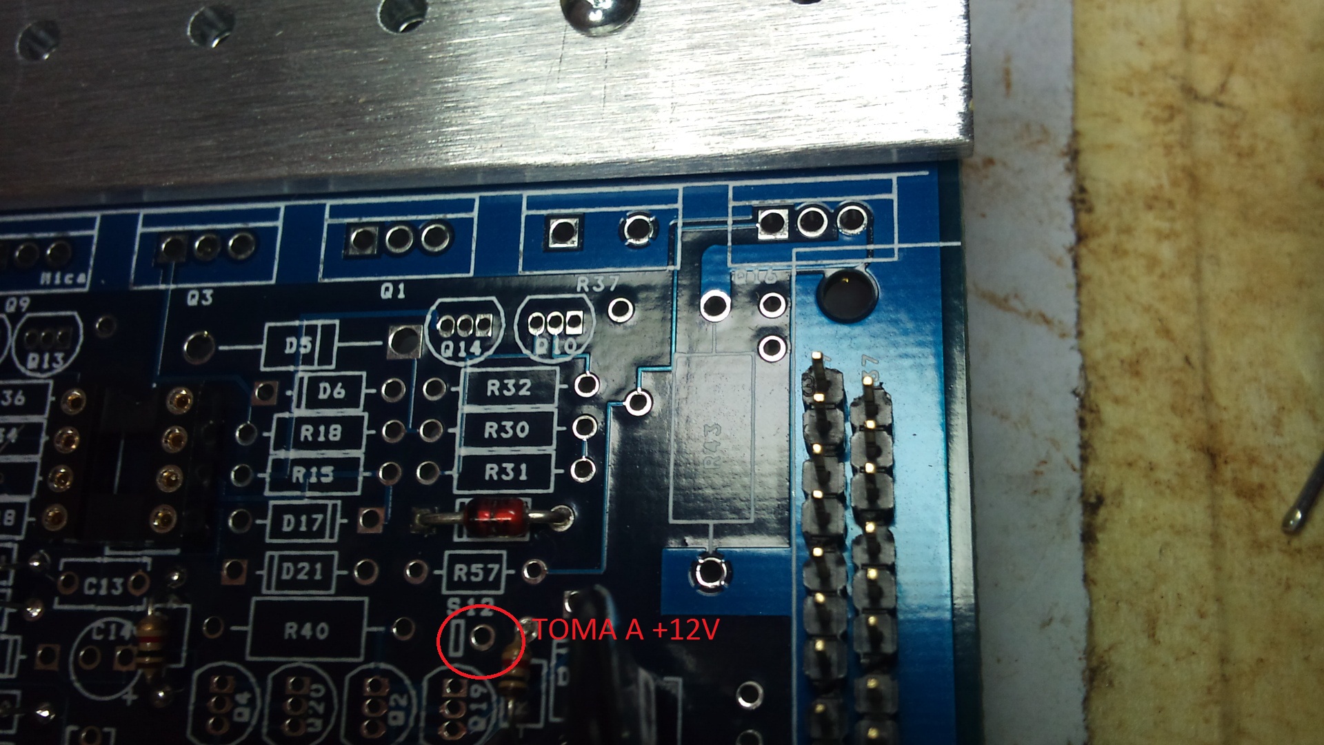

yo como voy a usar una PCB anexa, he colocado unos pines jumper, para poner luego los cables, tambien podemos ahorrarnos el puente en R39 y colocar el cable directamente ahi. Asi tambien dejamos mas sitio sobre Q4
Por ultimo hay que colocar un diodo 1N4001 para que a valvula pueda hacer FlyBack. La parte con banda del diodo se conenta a una fuente de +12V y la otra al pin central del TIP122
En la PCB hay tomas de 12V para estas cosas,
el diodo se puede conectar internamente en la MS o externamente en el cableado de la valvula, usease la parte sin banda del diodo al cable que va a la MS, como mas rabia os de

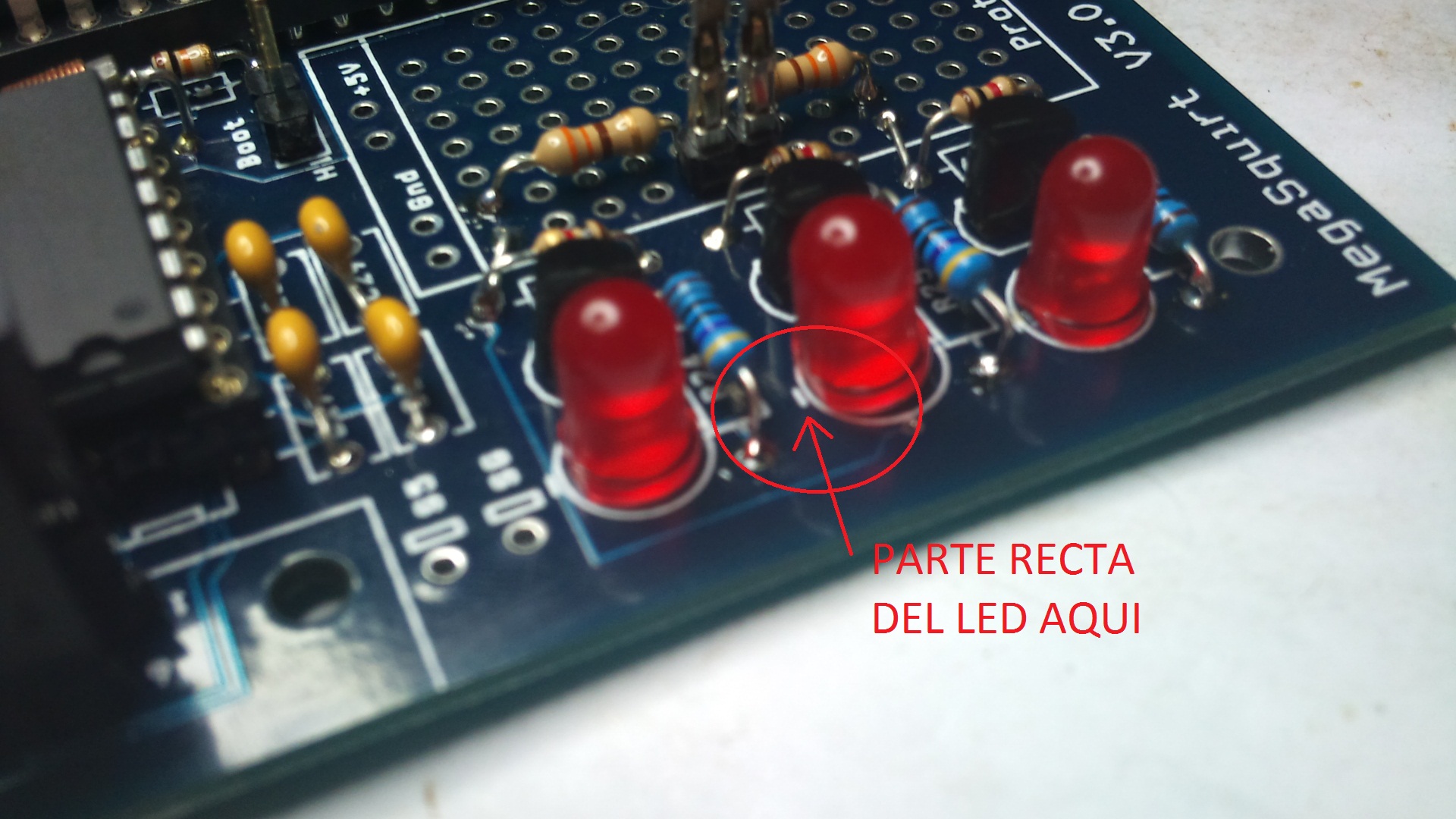

77 - Montamos D14, D15 y D16 son Diodos Led que van en el frontal junto al DB9. Hay que hacerlos coincidir con la caja doblando las patillas, yo como no la voy a usar los voy a montar directamente sobre la PCB. Ojito tienen polaridad hay una marca en el dibujo que indica el lado recto del LED

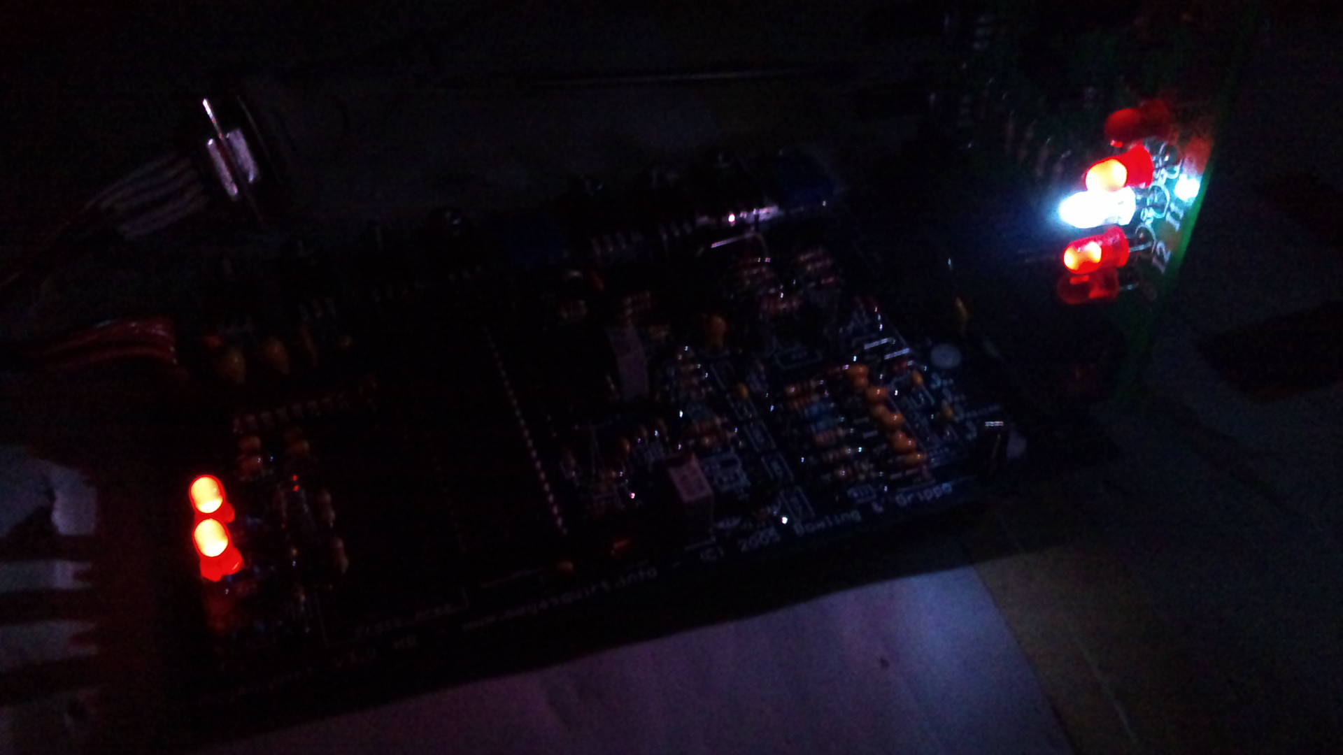

Ya esta lista del todo, ahora solo nos queda probar
conectamos el procesador, el megastim y el conector DB9, le damos corriente al trasto y entonces el megastim se deberia encender como un arbol de navidad.
Comprobar que los leds de inyectores parpadean, se enciende la luz de la bomba de combustible fija. Al tocar los pods de los sensores se activaran tambien los leds de la MS segun lo siguiente
D14 va al ritmo de los inyectores
D15 indica warmup activado, se enciende al tocar el pod de CLT
D16 indica Aceleracion, se enciende al girar velozmente el pod del TPS
si todo funciona felicidades :finga: :finga:

1 INSTALAR FIRMWARE MSnS-Extra
OOOOhhhh Yeeahhh ya tenemos nuestra MS montada, pero pasa algo....
maldicion, no controla chispa, ni relenti, ni dual table y con tables cutres de 8x8 :rofl: :rofl: :rofl:
no desespereis es que la MS viene del distribuidor con el firmware original de "Bowling & Grippo"
Tenemos un poderosisimo hardware, vamos a eaderezarlo con un software en condiciones:
"James Murray and Phil Ringwood's MSnS extensions"
Lo primerito, nos descargamos el software
http://www.msextra.com/doc/ms1extra/Dow ... taller.exe
en este enlace estan el MegaTune y el firmware MSnS-Extra en un bonito instalador, lo instalamos y listo
Instalacion:

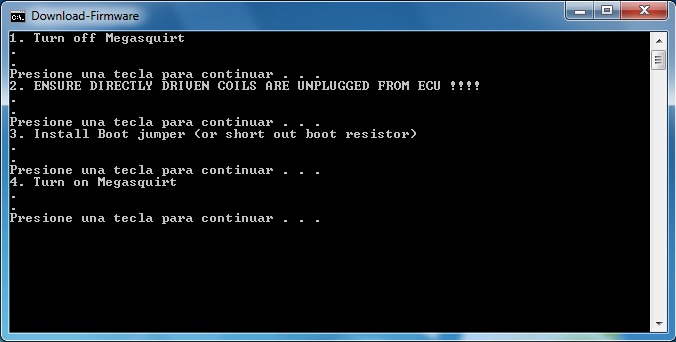

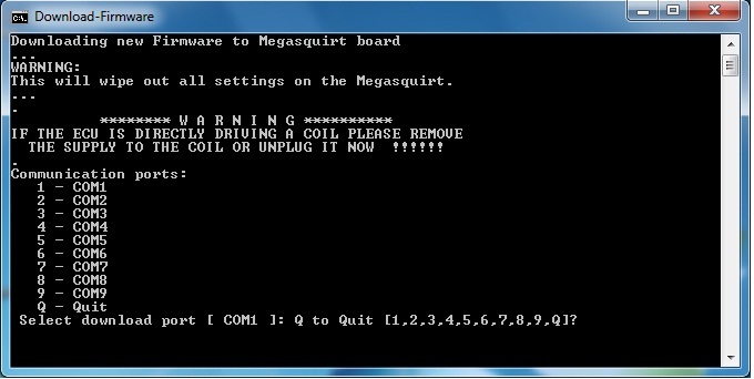

1 - Enchufamos el megstim y el cable COM y le damos corriente al trasto, si la tubieramos en el coche puesta, solo tendriamos que soltar las bobinas de encendido
2 - En el PC pulsamos, Inicio ->Programas ->MegaSquirt ->Download-Firmware
3 - Seguimos las instrucciones si sabemos Ingles :cuñao: :rofl:

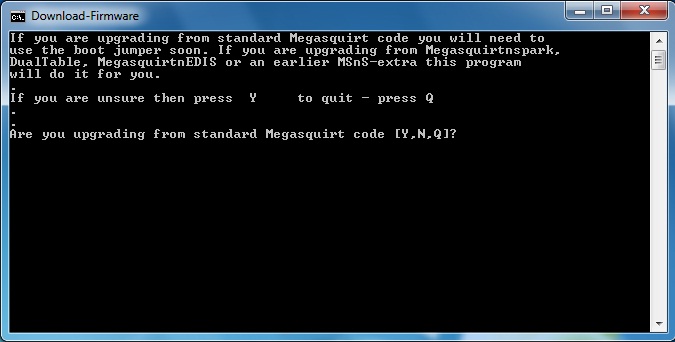

aqui nos indica lo de las bobinas, y que elijamos el puerto COM donde tenemos la MS conectada
Ohh Yeahh aqui le decimos si actualizamos desde un codigo original de B&G o unos MSnS-Extra. Pinchamos en Y
Aqui nos va recordando los pasos:
1 - Apagar la MS
2 - Desenchufar las Bobinas
3 - Instalar la Boot Jumper
4 - Conectar la Corriente
el Boot Jumper es hacer un puente aqui
No os preocupe que no se enciendan las luces del megastim o de la MS cuando esta el jumper BOOT conectado, es normal
Ok ahora se pone a ponsar y vere¡s subir un contador, estas son las lineas de codigo grabandose en el procesador. Llegaran hasta 1750
Cuando termine la ECU se reseteara y volveran a lucir los LEDs. Desenchufamos todo y quitamos el jumper BOOT
nota: ATENCION si hacemos cualquier actualizacion en el firmware perderemos todos los mapas almacenados en el procesador, hacer copia de seguridad y acordarse de volver a qumarlos antes de arrancar :caguen:

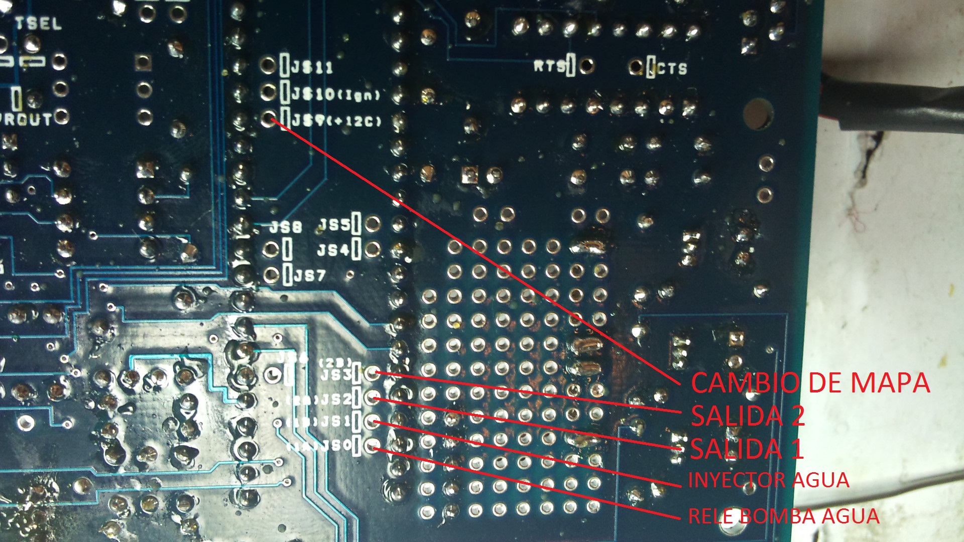

2 SALIDAS MSnS-EXTRA
Como bien sabeis la MS puede ademas de controlar la Gasolina y la Chispa, controlar otros aspectos de la vida cotidiana de un motor de combustion interna. Estas son las salidas que he elegido para mi MS.
estos orificios son conexiones directas a pines del procesador, pillan debajo del zocalo, asi que voy a pasarlas a unos pines en la protoarea para poder trabajar mejor con ellos
estas salidas pueden usarse para otras cosas diferentes a las que yo propongo, eso depende del usuario, que cada uno se monte lo que quiera :badgrin: :badgrin:

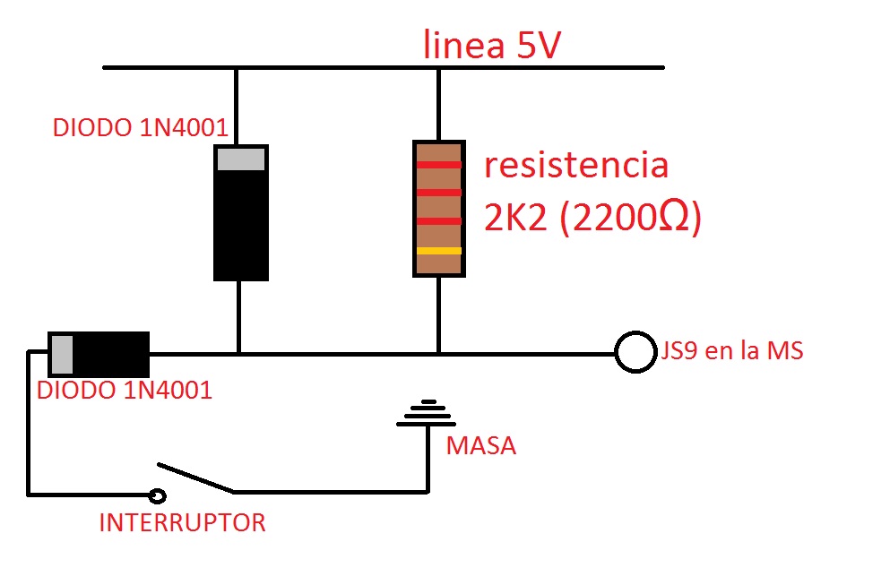

Para instalar esto necesitamos un poco de Hardware, hay varios circuitos que pueden colar a tal efecto, yo he elegido este por ser sencillo y de bajo coste, lo podeis encontrar en la web oficial de MSnS-Extra
Necesitamos:
2xDiodo 1N4001
1xResistencia 2K2 (2200 ohm)
1xInterruptor

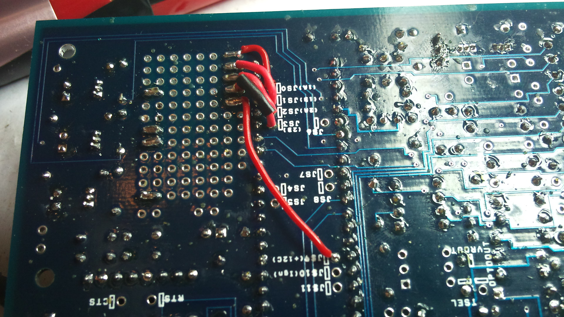

aqui mi vision del montaje en la protoarea

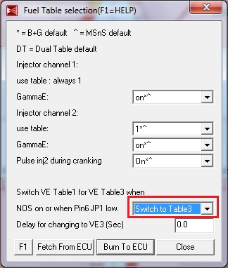

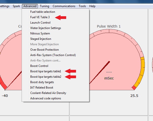

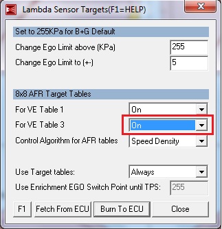

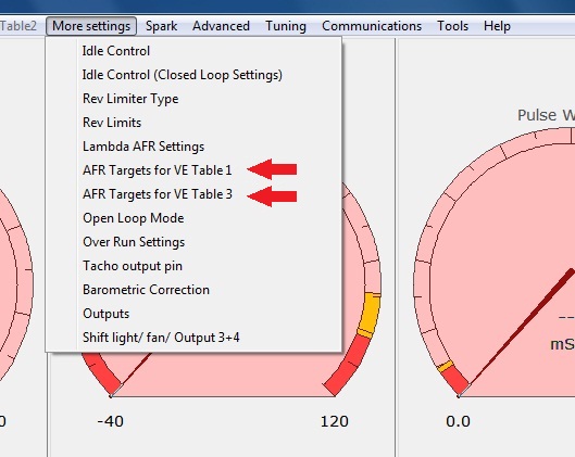

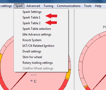

luego en el megatune hay que activar las tablas que queremos que cambien cuando le demos al boton:
Mapas de VE
en el menu Advanced->Fuel Table Selection
clicamos en la siguiente casilla

y ahora nos permite modificar la tabla aqui
menu advanced.jpg (71.7 KiB) Visto 24324 veces
Mapas Spark
en el menu Spark->Spark Table Selection
clicamos la siguiente casilla
seleccion Saprk.jpg (26.2 KiB) Visto 24324 veces
y podemos modificar la tabla aqui
menu spark.jpg (44.55 KiB) Visto 24324 veces

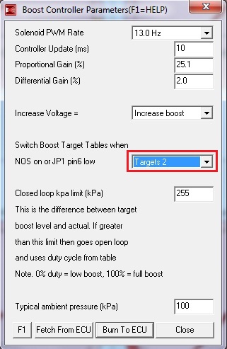

Mapas Boost
en el menu Advanced->Boost Control
seleccion Boost.jpg (54.85 KiB) Visto 24324 veces
nota: para que se puedan usar las opciones de Boost tendremos que haberlo habilitado antes en el menu Basic Setting->Codebase and output function ademas de añadir el hardware pertinente
Mapas AFR Target
en el menu More Settings->Lambda AFR Settings
seleccion AFR.jpg (44.7 KiB) Visto 24324 veces
menu more settings.jpg (59.54 KiB) Visto 24324 veces

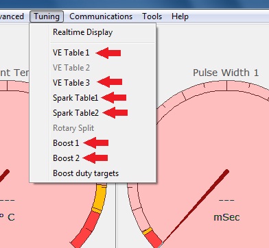

tambien podremos usar el Autotune con todas las tablas
menu tuning.jpg (40 KiB) Visto 24324 veces

Saludos Mario y un par de preguntas. Antes te recuerdo mis anteriores problemas:
viewtopic.php?f=3&t=22036
Ahora bien, en mi caso que el Falcon va a ir con rueda fónica (supongo que será de 32 dientes) y 3 bobinas dobles:
1)- ¿cómo debo montar en el paso 57?
2)- ¿cómo se arma y se fija una pcb supletoria?
3)- a mi me sobró el componente Q16 - Bosch BIP373 12a IGBT, ¿es lo mismo que el ISL9V5036P3 y tengo que soldarlo?
4)- la válvula de ralenti es el motor paso a paso (iac stepper motor)?; y en este caso el montaje de los componentes va a depender de que sea PWM, ¿es así?
Al fin pude terminarla...

facrespo escribió:3)- a mi me sobró el componente Q16 - Bosch BIP373 12a IGBT, ¿es lo mismo que el ISL9V5036P3 y tengo que soldarlo?
Son funcionalmente lo mismo, transistores IGBT de encendido para controlar directamente una bobina.
Si quieres controlar encendido con la Megasquirt deberás enhebrar al menos uno, para controlar 1 bobina + distribuidor mecánico de 6 puntos.
Si quieres encender con DIS wasted-spark deberás enhebrar 3 IGBTs controlando tres coil-packs 2x, o un coil-pack 6x.
Si quieres encender con COP (una minibobina directamente sobre cada bujía) necesitarás 6 IGBTs controlando 6 COPs.
facrespo escribió:4)- la válvula de ralenti es el motor paso a paso (iac stepper motor)?; y en este caso el montaje de los componentes va a depender de que sea PWM, ¿es así?
Hay varios tipos de válvula de control de ralentí. Uno de esos tipos es un IAC stepper motor, se los reconoce porque salen de ellos 4 cables:
La Megasquirt no puede controlar un stepper motor sin añadir hardware extra, así que, si podemos elegir, mucho mejor controlar ralentí con una válvula Bosch de dos cables, más sencilla de enhebrar y de operar:
En Argentina quizá la encuentres por desguace en algun Chevrolet, Volkswagen, Hyundai, BMW, Volvo, SAAB, de los años 80~90.

¿Y cómo se montan esos 3 IGBT en la PCB?. Mario hablaba de una PCB supletoria, ¿cómo se fija esa PCB supletoria para que no quede suelta en la caja de la MS?.
Otra: explica muy claramente Spark A y Spark B, para 1 y 2 bobinas (en el caso de Uds., 2 bobinas dobles); ¿cómo es el armado desde R26 y R29 en adelante para 3 bobinas dobles?.
¿Te acordás que me sugeriste aprovechar la MS y controlar tanto inyección como encendido?. Bueno, en eso estoy. Acordate que te dije que va a ir con rueda fónica. Y es el montaje del paso 57, para 3 bobinas dobles, la nebulosa actual.
La MS ya está terminada, estándar, funciona todo con el Stim. Pero, vas viendo lo que vas a poner en el auto y van saliendo otras alternativas, otras modificaciones.
Abrazo.
P/D: Fotos Maese, footoooooosssss!!!!! :chondo:
