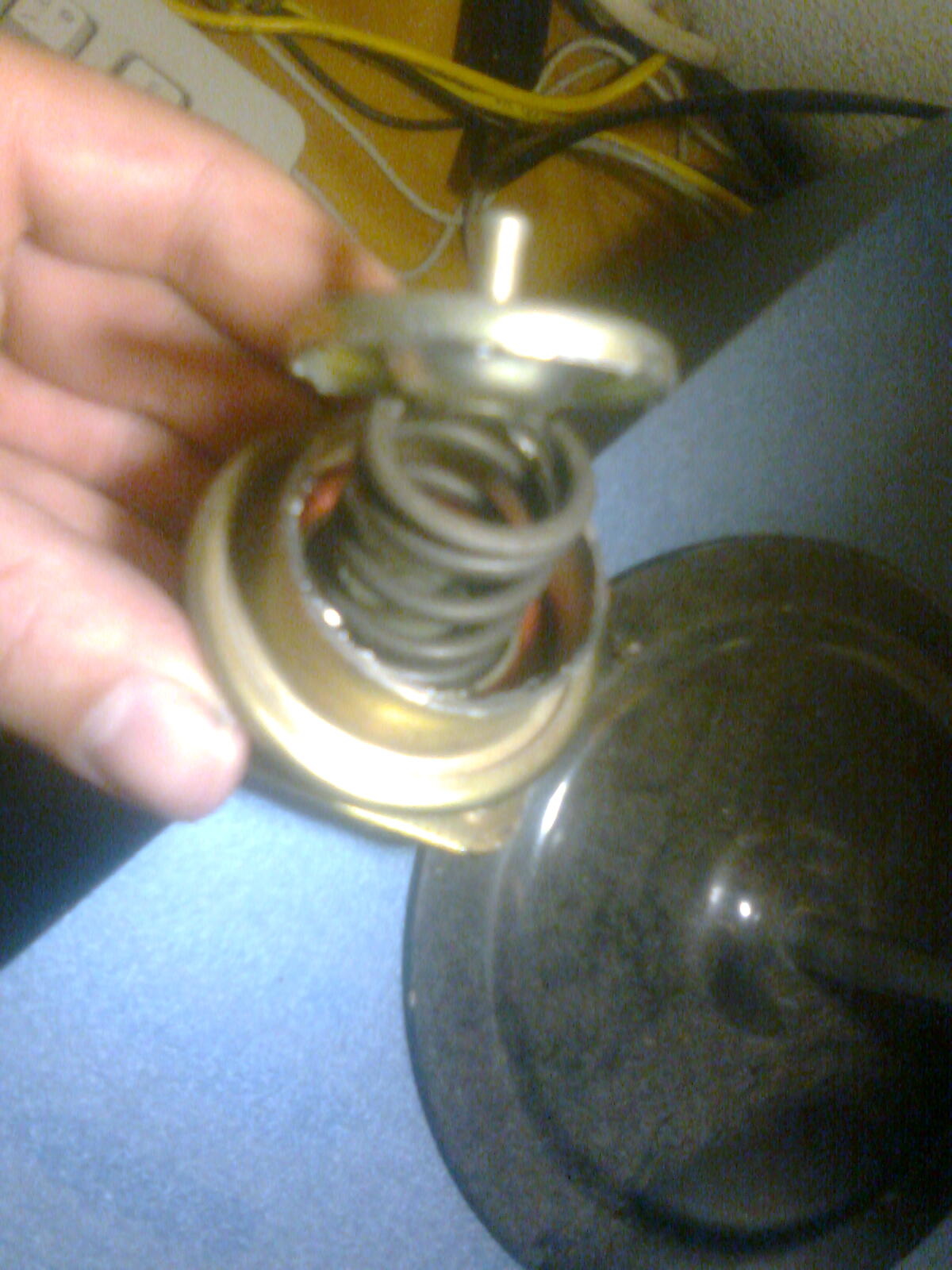

cortamos el de serie con cuidado y lo mas arriba que podamos:

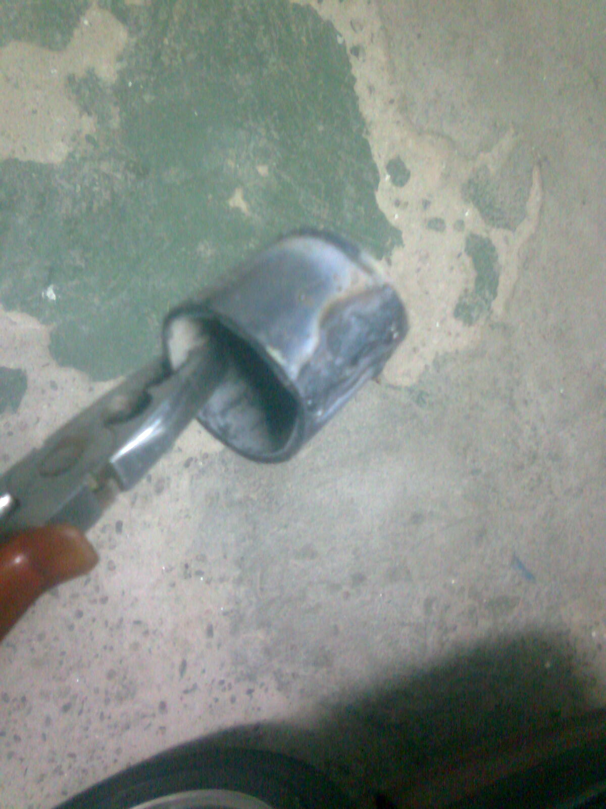

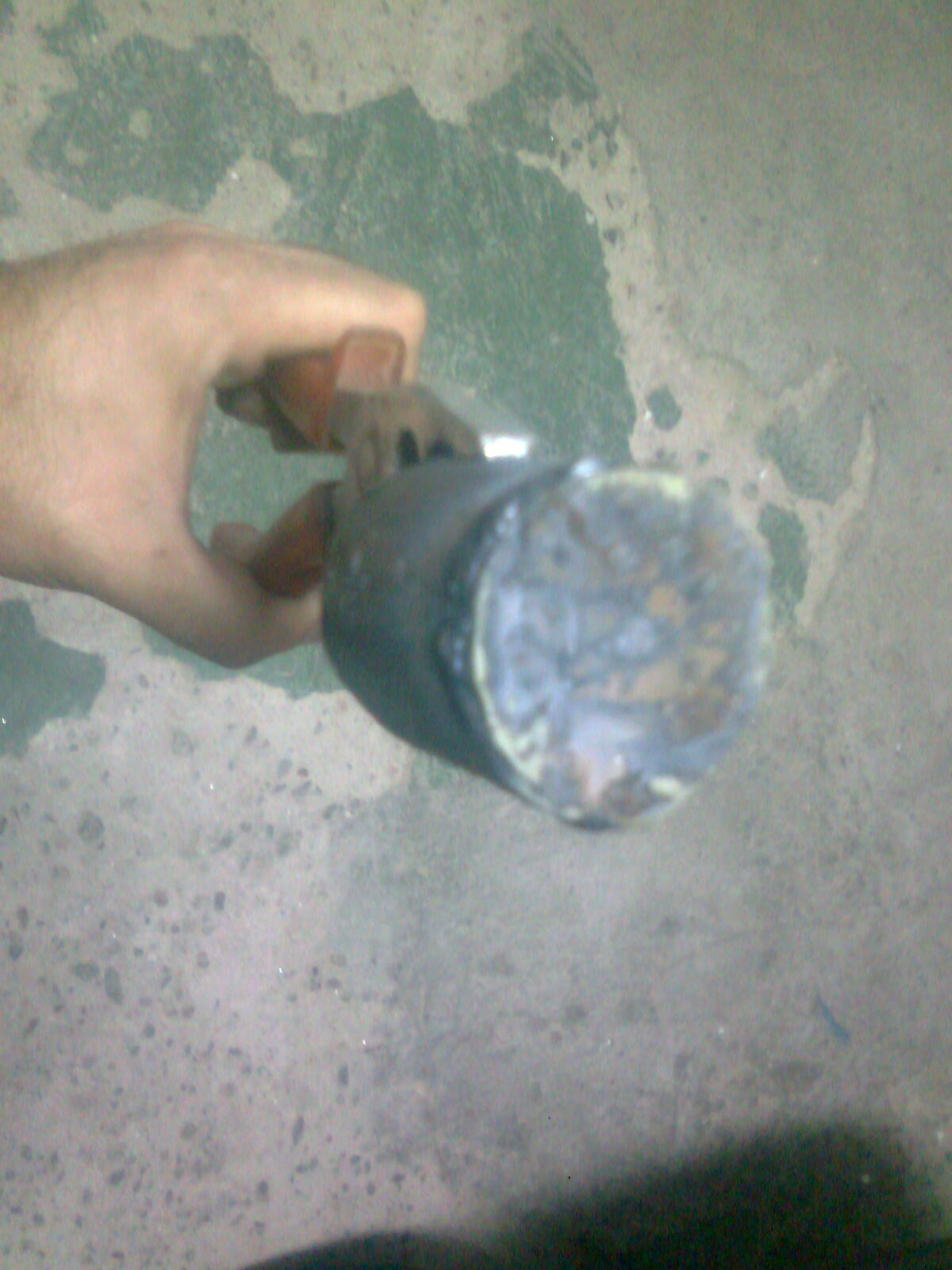

nos fabricamos un "capuchon" que asiente lo mejor posible por el exterior:

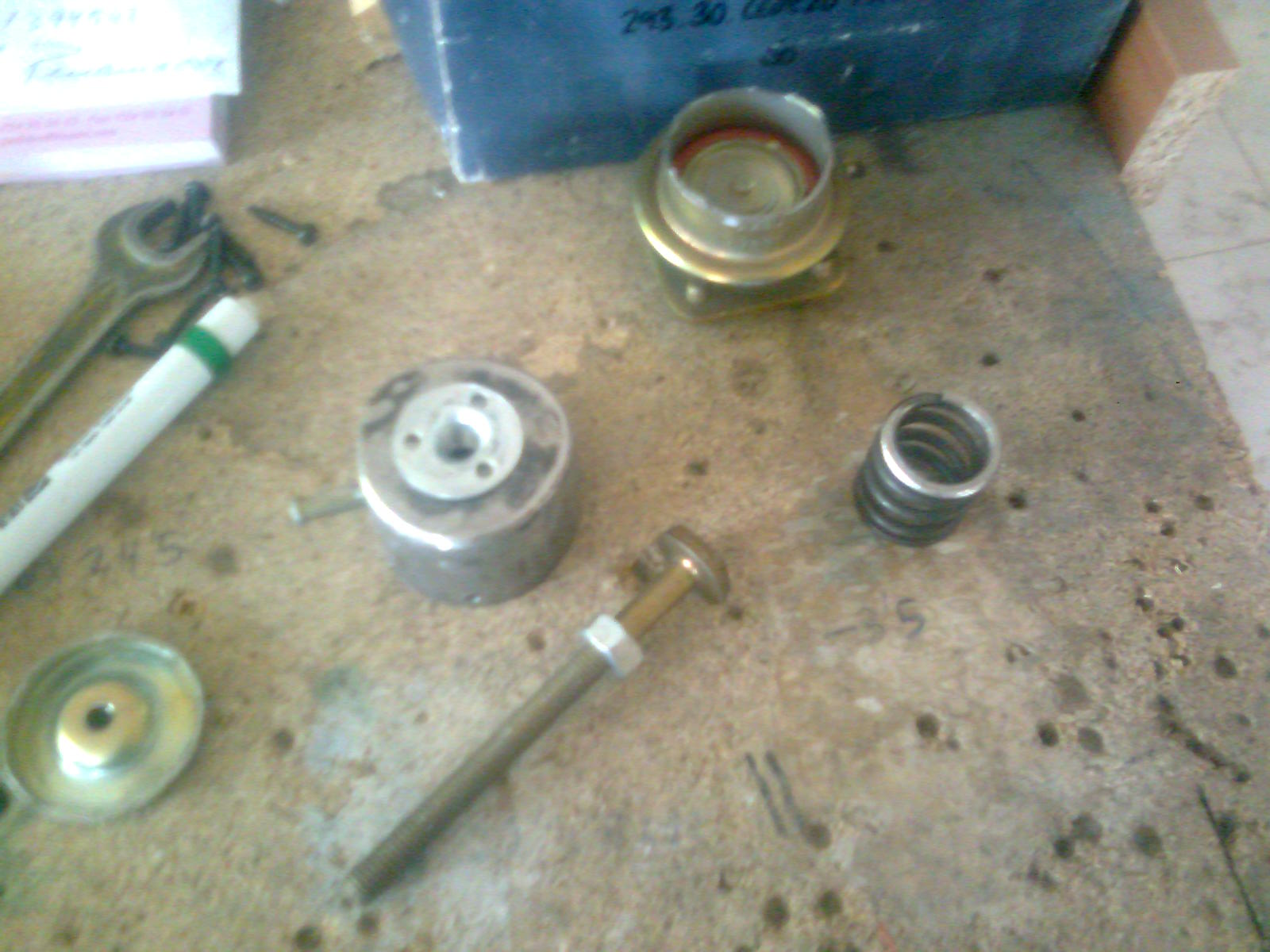

hacemos un abujero por la parte superior donde tendra que roscar el tornillo de regular, bien soldando una tuerca al capuchon o roscando en el mismo, tambien le montamos el pitorro (yo he usado el mismo) y un soporte para que el tornillo empuje el muelle:

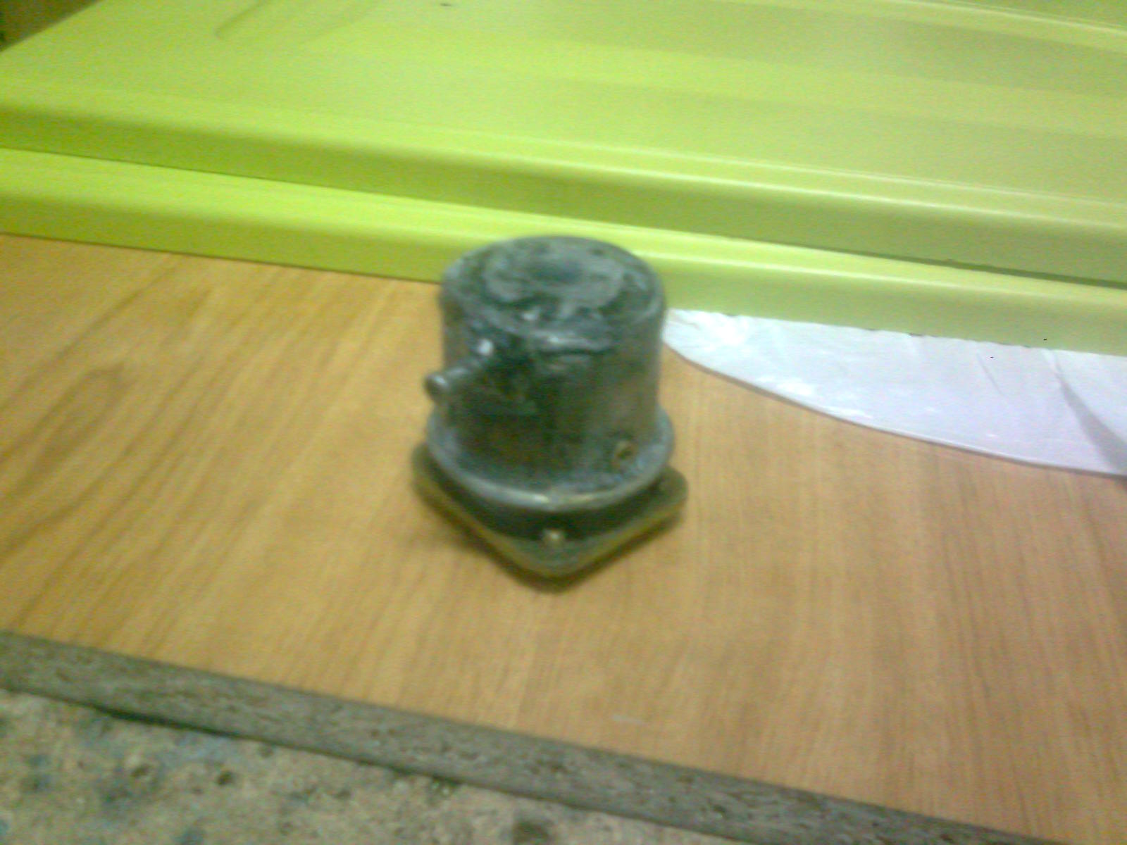

una vez soldado todo lo atornillaremos al FPR de serie( no lo soldeis ya que podeis quemar la goma) metiendo antes el muelle en su sitio y dejandolo sujeto por el tornillo para que no se salga de ahi ya que nos tocaria volver a desmontar
![Confused :?](./images/smilies/confused.gif)
procurando que quede todo hermetico, podeis darle una mano de poliuretano o resina, yo use pegamento de cianocrilato:

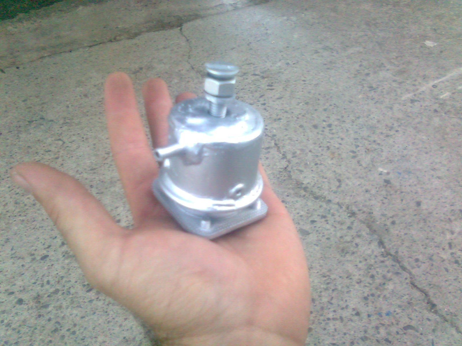

una manita de pintura y listo:
no ha quedado muy bonito pero espero que funcione
