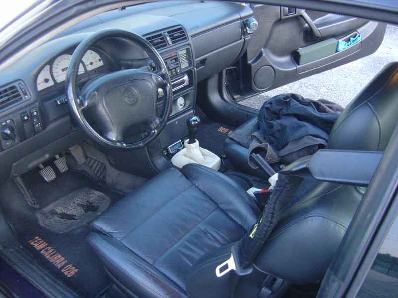

En el turbo lo llevo aqui:
Y el microfono justo donde va el retrovisor central pero con el clip enganchado en el tapizado del techo, casi ni se ve y se escucha perfectamente. La pega es que cuesta mas usar la tecla central del parrot pero no estorba, queda discreto y a mi por lo menos me cumple perfectamente :)
En el 8v el micro va en el mismo sitio que en el turbo pero la pantalla la llevo a la izquierda del volante, mas abajo de la moldura que cubre el cuenta kms (no tengo foto a mano) y es mas comodo que en el turbo pero la pega es que hay que tener cuidado de no entrar a las bravas en el coche o sino se come algun que otro rodillazo :lol:, es cuestion de acostumbrarse.
Por cierto, la cinta de doble cara que traen los parrot son UNA MIERDA, incluso limpiando bien el salpicadero antes de pegarla, fue ponerla en el sitio y acto seguido se despego todo. Le puse cinta de doble cara de Tesa y adios problemas, a prueba de bombas (y rodillazos :lol:) y no se ha despegado nunca, llevando ya unos años montado.
