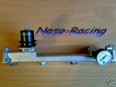

Mensaje por proty »
buenas, ya tengo los inyectores rojos del saab turbo y quisiera saber si este regulador de presion va bien o alguien que lo tenga montado, es para comprarlo o no, segun he leido con los inyectores del saab turbo, es recomendable regularlo a 2.5 bares . gracias.
http://cgi.ebay.es/Benzindruckregler-ei ... 2a0c0673f8

Mensaje por proty »
este es el regulador de presion
