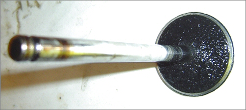

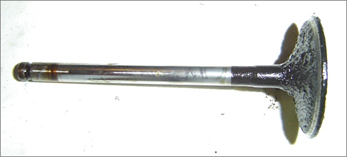

Siempre solemos hablar aqui los catedráticos de leer las bujias para conocer el estado de un motor, y es lógico, porque estan mucho mas a mano que otros organos internos de motor :lol: Tambien lo hacemos con la culata y camara de combustión cuando levantamos, y hoy me gustaría, ya que las tengo tan a mano, que hicieramos la lectura pertintente de las valvulas de admision. Su estrategica situacion nos da pistas de como se encuentran otras piezas de la mecánica que suelen fallar de vez en cuando. Para no destriparlo yo aqui solo, pasemos a la accion :)
Hete aqui las valvulas de admisión de un LET del 95 con 93.000km, propiedad por el momento de un servidor :mrgreen:
Que podriamos deducir de su estado?

Yo no le veo nada especial :-k Lo unico que podria decir al ver unos ports de admision asi es que las valvulas parece que cierran bien y que no hay reversion, sino estarian mas negruzos. Bueno, y viendo la valvula derecha.... que lleva tiempo parado :lol:

- Retenes de valvulas en buen estado, sellan bien y no pierde aceite.
- Reten del turbo en buen estado, no escapa aceite hacia admision.
- Reaspiracion de gases minima, aceite pata negra.
- Gasolinas de buena calidad.

Para lo que estoy acostumbrado a ver, eso tiene una pinta cojonuda!
¿Esas incrustaciones en las vulvas estan pegadas y mas que pegadas?

No he tocado las incrustaciones, no se como estan :) las valvulas estan tal cual, no se han limpiado ni tocado. Creo que estaban mucho mas brillantes cuando desmonté, hay que tener en cuenta que lleva un tiempo parado el coche :doubt:

Si las valvulas de admision estan sanas sin carbonilla da buen rollito pero en los XE/LET hay algo que ayuda a mantener bastante limpia la admision por curioso que parezca: la reaspiracion de gases. Tengo visto motores de esos con casi el doble que el de Tropic y la admision llena de aceite (el fondo del colector de adm es un pozo mierdoso para acumular aceite) que "lava" el colector y las valvulas manteniendolo limpio, asique si se le hace un buen mantenimiento de aceite al motor ese aceite que pululara por la admision estara limpio y sin aspecto negruzco. Tambien es cierto que si eso mismo ocurriese con unas valvulas que sellasen mal el aceite se requemaria y haria guarradas del estilo de la foto del paciente de TELVM.
Me olvidaba matizar que "no ver nada raro" para mi es ver todo en su sitio y sin anomalias negativas :lol:

Alan78 escribió:Tengo visto motores de esos con casi el doble que el de Tropic y la admision llena de aceite (el fondo del colector de adm es un pozo mierdoso para acumular aceite) que "lava" el colector y las valvulas manteniendolo limpio, asique si se le hace un buen mantenimiento de aceite al motor ese aceite que pululara por la admision estara limpio y sin aspecto negruzco. Tambien es cierto que si eso mismo ocurriese con unas valvulas que sellasen mal el aceite se requemaria y haria guarradas del estilo de la foto del paciente de TELVM.
Mira los ports de admision. Estan tal cual, sin limpiar. Deberian al menos tener una patina de aceite, pues no, estan inmaculados...
Tampoco salio aceite del colector de admision, ni del IC.

Tropic escribió:Tampoco salio aceite del colector de admision, ni del IC.
Pues si no hay roña en el IC, no busques mas que no la encontraras por ningun lado.
