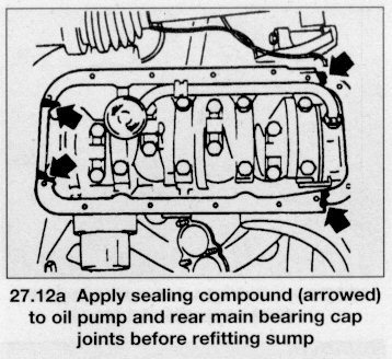

Con junta de goma de NE nueva (con tornillos de NE un pelo mas cortos), limpiando la parte baja del bloque y el carter con disolvente para eliminar todo resto de aceite y humedeciendola con hermetic (repito, HUMEDECIENDO, sino acabaria escurriendo por dentro en goterones y mal rollo), mano de santo, olvidate de fugas.
Las zonas mas criticas en ambas uniones esta en las divisiones que hay de la bomba de aceite y el reten trasero del cigueñal que hacen una pequeña raja y hay que asegurarse de que no quede un escalon por donde fugue luego o que la propia junta entre las piezas mencionadas y el bloque esten en mal estado, en cuyo caso escurrira aguas abajo del bloque y acabara habiendo aceite escurriendo por el carter.
El hermetic tambien lo he probado en el sensor de nivel de aceite, por donde suele fugar en la salida del cable y si se limpia bien todo y se aplican unas pinceladas de hermetic por encima tapando todas las ranuras, adios fugas

Hace tiempo vi esta foto rulando por el foro.
- Adjuntos
- f_Crterjuntapm_8e7d0e4[1].jpg (39.28 KiB) Visto 5712 veces
Re: como poner junta carte y que no pierda???
joer, lo de que haya pegado el tornillo de la biela con la chapa que raro. Yo lo tengo en los dos coches. Y es más, así mi calibra ha estado en circuito, tramos y demás. Lo que también es raro es que no haya pegado hasta el momento que te paso a 170 km/h. Puede ser que el fallo original fuese de otra cosa, no sé. Además el grosor de ambas quedará parecido, ya que en la original sólo una de las juntas va entre la chapa y el bloque. Te hubiese sugerido que la chapa igual estaba un pelo doblada en el sentido en el que no hiciese la curva que debe hacer para librar por la parte del cigüeñal, pero si al principio te iba bien eso queda descartado.
En cuanto a la silicona de juntas, yo tenía mi opinión, y además anduve preguntando en la propia opel, y en el taller de un conocido corredor de por aquí con el que tenemos relación. Y al final, haciendo un cóctel saqué la conclusión de ponerle, eso sí, sin pasarse. De hecho lo repartí con el dedo.
