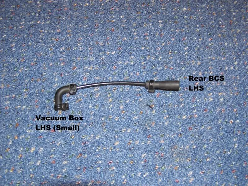

Aquí descifran las conexiones en un Astra Turbo (Z20LET I guess):
http://www.astraownersclub.com/vb/showt ... p?t=290382
Vacuum Box = 'Caja de vacío'
BCS = Boost Control Solenoid = Vulva AMAL I guess
RHS = Right Hand Side = Lado derecho
LHS = Left " " = " izquierdo

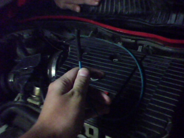

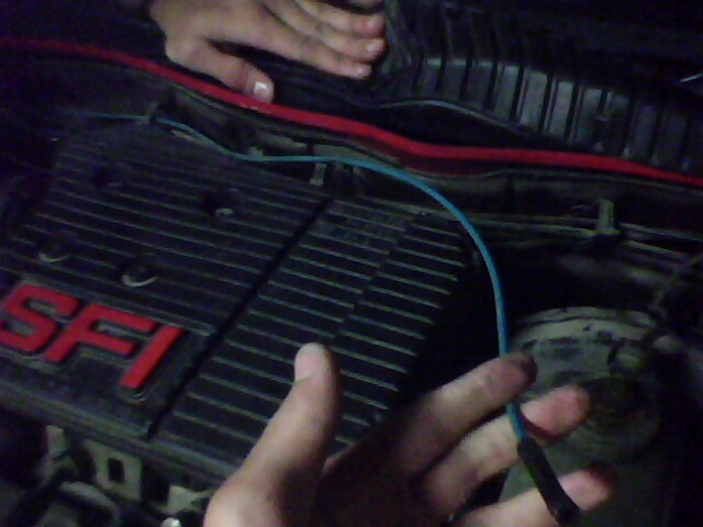

Mensaje por ionut »
bueno io tengo otro problema con esta caja...que cuando lo e comprado hace 2 semanitas:D...cuando mire el motor ie encontre un monton de tubos i cables desconectados...i un tubito azul salia de esta caja i no legaba a ninguna parte...salia de la parte que es mas gruesa pero no se donde ponerlo...os lo agradeceria muxisimo si me podrieseis ayudar...os invito a una cervesita ;)
Re: Que ace esta caja???
ionut escribió:bueno io tengo otro problema con esta caja...que cuando lo e comprado hace 2 semanitas:D...cuando mire el motor ie encontre un monton de tubos i cables desconectados...i un tubito azul salia de esta caja i no legaba a ninguna parte...salia de la parte que es mas gruesa pero no se donde ponerlo...os lo agradeceria muxisimo si me podrieseis ayudar...os invito a una cervesita ;)

Mensaje por ionut »
estamos ablando de un v16 2.0 150CV...el tubo esta ala altura del motor rosando por poco el capo...i sale de la parte del copiloto i ba a la parte contraria acia el servofreno pero no llega...i creo i iba otro unido porque lleva un a goma para alargarlo pero no lo encuento por ninguna parte...cuando pueda subo fotos...pork tambien ai un monton de cableado desconectado...me da ganas de darle una paliza al que tenia el pobresito antes :bate:

Mensaje por ionut »
buneo ia le exo iare po la noxe foto...bueno i a seber donde ba conectado...aver si me podriai ayudar;)...gracx
