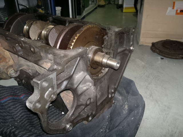

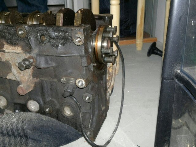

Un conocido tiene por un rincón este bloque NE procedente de un Astra. Le faltan la polea cigü, la bomba aceite, el volante motor etc.:
Bloque NE Astra Israel 001.jpg (59.99 KiB) Visto 1053 veces
Bloque NE Astra Israel 002.jpg (50.41 KiB) Visto 1053 veces
Bloque NE Astra Israel 003.jpg (65.08 KiB) Visto 1053 veces
Hasta donde permiten otear las fotos, ¿es distro pre sin tensor, o post con tensor?
Re: ¿Astra C20NE con correas servicio estrechas?
si te vale como respuesta , mi xe del astra del 92 llevaba ditribucion antigua sin tensor y le monté distribucion nueva con tensor. los bloques son identicos el pre y post. Asi que a simple vista sin nada mas que otear, no creo que se pueda saber.
