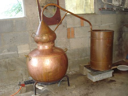

Yo partia de un pote con un cubicaje total de 150 litros y un serpentin con una cuba llena de agua con otros 150 litros (mas o menos):

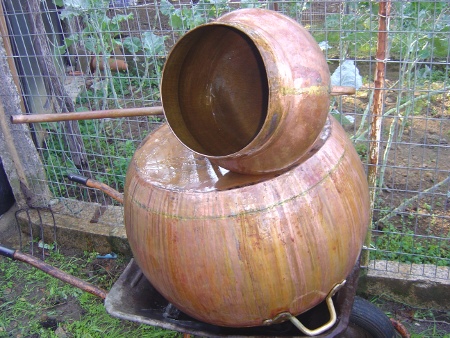

Lo primero que hay que hacer es lavar bien el pote, por motivos obvios:

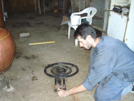

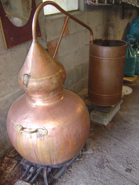

Hay que montar el tripode del pote y bajo este, el fogon de gas. Luego el pote se pone sobre el tripode y hay que nivelarlo bien.

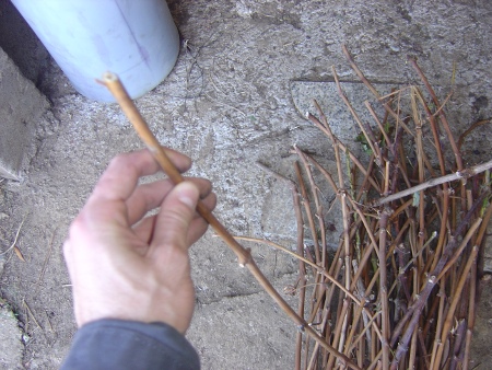

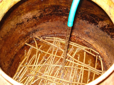

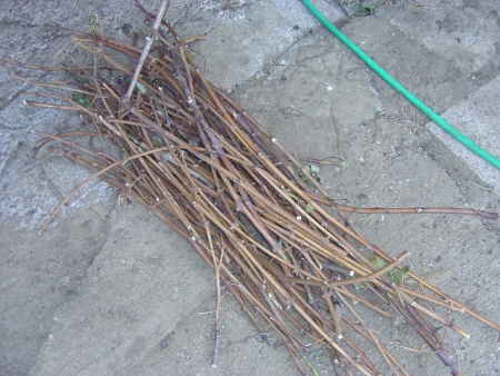

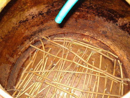

Es la hora de meter en el fondo del pote un emparrillado de vides que hace de separador para que el bagazo no se vaya al fondo del pote y se acabe quemando. Yo me he ido a una viña recien recolectada y me he traido un buen puñado de vides fresquitas. Aqui hay diferentes gustos segun con quien se hable pero en general, se estila a usar las vides que esten maduras (de color marroncillo por fuera):
Se añade agua hasta la altura de las vides superiores:

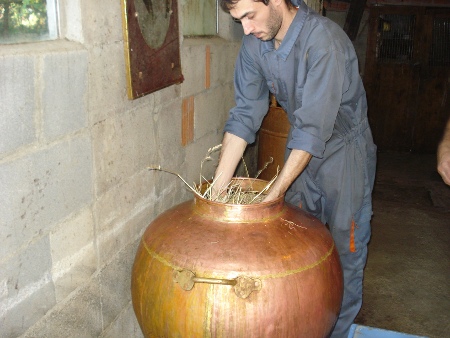

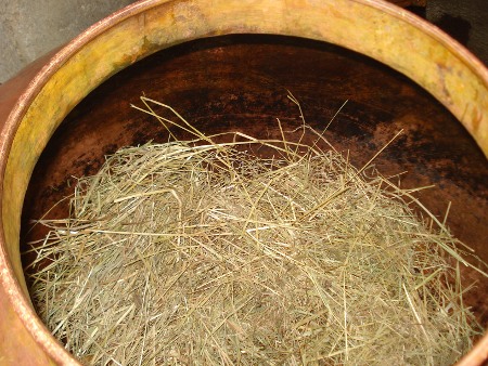

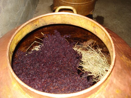

Ahora se añade una capita de hierba sobre el emparrillado de vides, a modo de "cama" para el bagazo. Yo he usado hierba fina de prado (la usan para dar de comer al ganado), aunque por aqui es bastante tipico que la gente utilice colmo (desconozco cual es el nombre oficial de la RAE pero... es lo que tiene hablar con gente mayor :lol: ), que es una hierba dura del estilo de la paja, dicen que da un regustillo bastante rico... como siempre, todos los detallitos que se añaden al pote, su procedencia y calidad, dan un caracter u otro al aguardiente :). En la siguiente caera una de colmo :

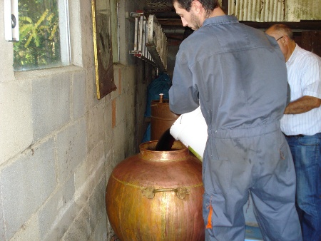

Ahora es el momento en el que se puede añadir vino sobre la paja. El motivo es basicamente por aprovechar el vino viejo/flojo de la cosecha anterior (por aqui son vinos de año) y porque gracias a esto, añadiendo unos 40 litros de vino en una cuba de 150 litros como esta (esta proporcion parece ser bastante aceptable), puede marcar la diferencia de destilar unos 15 litros de aguardiente a sacar unos 20 con el vino. ¿Es malo?: pues no, para nada, el aguardiente no va a saber a vino ni a nada raro por ello, simplemente se esta añadiendo mas alcohol a la mezcla, de hecho cuanto "mas malo" sea el vino, mejor para quemar :wink:. Tambien se puede añadir a la mezcla los restos de una anterior destilacion, las colas y cabezas (mas adelante comentare que esto), que a priori no son aprovechables para consumo humano pero que sirven para volver a redestilar sin problema y algo siempre se aprovecha.

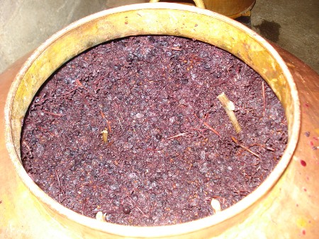

Yo he conseguido unos 120 litros de tinto de la cosecha del año pasado y unos 40, se van de cabeza por cada potada:
El bagazo es la parte fundamental que da vida al aguardiente y como tal, su calidad y tipo son muy importantes para el producto final.
En mi caso, la mayor parte del bagazo es de treixadura y un poco de jaca, lo que segun me han ido diciendo varias personas, es una buena combinacion. Desde luego los sacos que me traje llenos de bagazo tenian un olorcillo afrutado que daba gusto :D.
La conservacion del bagazo es critica, hay que meterla en recipientes lo mas hermeticos posible y vaciar el aire para que no se pudra. Yo como he ido a buscarlo el mismo dia que lo sacaban de la prensa, directamente me lo he llevado en sacos plasticos bien atados, aunque los paisanos se quedaron un poco cortos con el tiempo de prensado y venia demasiado humedo de vino :doubt: , no es que sea malo para destilar (al fin y al cabo tambien lleva vino en el pote) pero para conservarlo durante tiempo, lo ideal es que este lo mas seco posible.

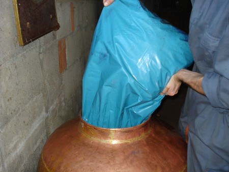

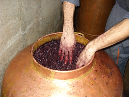

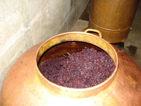

Ahora viene la parte mas guarra del proceso (junto al vaciado del pote). Anotacion mental: mejor usar unos guantes largos como los de limpieza de baño. Se mete el bagazo en el pote, en este caso unos 3 sacos y medio, mientras se va repartiendo por todo su contorno y apretandolo un poco (tampoco hay que hacer el animal, simplemente compactarlo un poco con la mano):
Como mi bagazo estaba humedo con mas vino de lo debido, me habian recomendado clavar unas vides verticalmente hasta el fondo y moverlas lateralmente un poco para que hagan de "chimeneas" y de ese modo, evitar que el bagazo se apelmace:

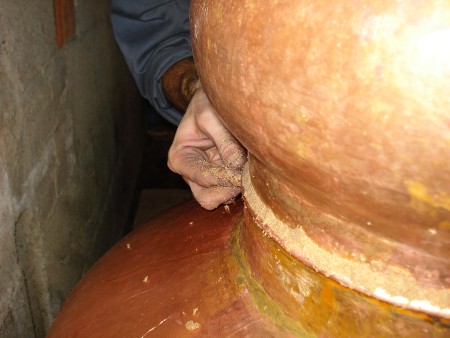

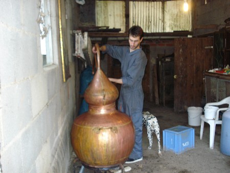

Es hora de cerrar el pote y como las piezas tienen forma conica, hay que apretar las piezas lo mejor posible para que encajen bien, tanto las dos partes del pote como el tubo que va al serpentin:

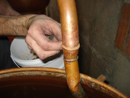

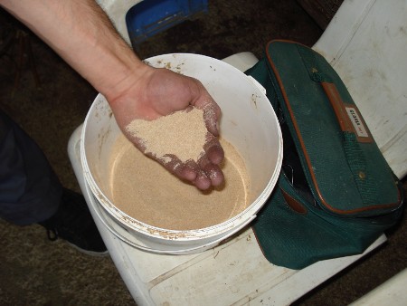

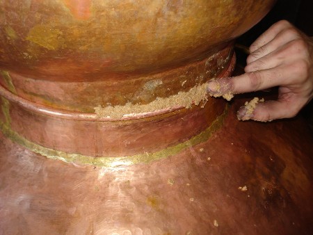

Las uniones del pote y serpentin hay que sellarlas bien para que no fuguen los vapores, de otra forma no llegarian al serpentin para ser condensados. Yo he usado harina de salvado de trigo y hay que añadirle un poco de agua para humedecerla, amasarla con la mano e ir aplicando la masilla con el dedo en todas las juntas, dejandola bien prieta y uniforme:
Una vez sellado ya esta todo listo para empezar a destilar, solo hay que abrir el gas a tope de los tres fogones y esperar a que empiece a salir el liquido preciado de la parte baja del serpentin :twisted: :

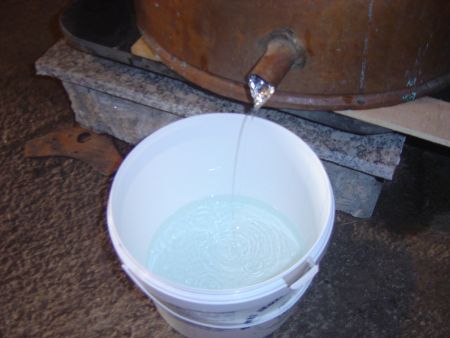

Al cabo de unas 2 horas, en este caso, empiezan a asomar unas timidas gotas en la salida del serpentin, unos 15 minutos despues empieza a gotear lentamente en el cubo y otros 15 despues, el chorro empieza a ser continuo:

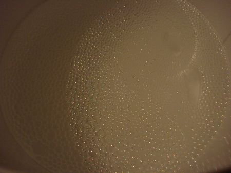

¿Que es el rosario?: Son unas burbujas que se generan en la superficie del liquido al agitar el aguardiente (se puede ver en el cuello de una botella por ejemplo), que acaban haciendo un anillo y se van deshaciendo mas o menos rapido en funcion de la cantidad de alcohol que tenga. Cuantas mas burbujas y cuanto mas duren sin romper, mas alcohol. Por observacion me he fijado que no solo varia la cantidad y duracion del rosario sino que cuanto mas alcohol tiene, las burbujas son de mayor tamaño, menos cantidad y mayor duracion a la hora de romperse, mientras que un aguardiente que esta mas o menos mezclada para consumir, hace un rosario con muchas burbujas, de menor tamaño y que se van rompiendo mas o menos rapido. La vieja escuela dice que el rosario debe aguantarse con el anillo unos +-5 segundos, mas de esto esta fuertecilla y menos de esto... es para gente flojita :cuñao:.

La velocidad de destilado en mi caso eran unos 5 litros por hora, mas o menos. Asique cada hora tocaba sacar un cubito con material e ir mezclando :D. Aun asi habia que estar mas tiempo cerca para controlar mas detalles que pondre mas abajo.
Atención al fuego y al alambique:
Si se observa el chorro que sale del serpentin, se puede ver que es uniforme, liso y continuo hasta cierta distancia, luego desde ahi se puede ver como se va rompiendo, queriendo converstirse en gotas. Pues la longitud de esta parte continua y uniforme del chorro es un indicador de lo rapido o lento que se esta destilando. La vieja escuela me ha enseñado que se deberia mantener un chorro uniforme de unos 15 cm., mas de esto ya estariamos destilando demasiado rapido (se aprovecharia menos sabor en pro de la cantidad y rapidez) y menos de esto se conseguiria poca graduacion.
Al principio de la destilación interesa tener un buen fuego para que el pote se caliente lo antes posible y en cuanto el serpentin empiece a chorrear de forma continua, hay que suavizar el fuego para que luego vaya destilando lentamente y mantener los 15 cm aprox. de chorro continuo. De hecho al principio no es raro que acabe saliendo un chorro uniforme bien largo, que en mi caso teniendo el fondo del cubo a unos 30 cm de la salida del serpentin, iba directo hasta el fondo del cubo. Yo como usaba tres fogones de gas, ponia los 3 fuegos a tope y luego bajaba los dos fogones mas pequeños al minimo, me esperaba un rato y me iba fijando si el chorro era demasiado largo o corto, es cuestion de ir jugando con el calor :razz: .
A medida que nos acercamos a las colas, como empieza a haber poco donde rascar, el chorro uniforme se va haciendo mas corto (en mi caso unos 10 cm o algo menos). Apurar el fuego para conseguir mas alcohol es tonteria, lo unico que se puede llegar a conseguir es enturbiar mas el liquido :? .

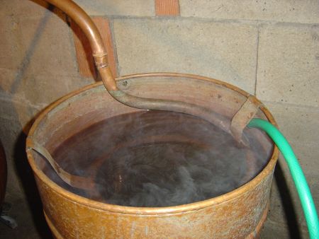

Al serpentin tambien hay que prestarle atencion, mas bien al agua que contiene. A medida que el pote va ganando calor, lo va transfiriendo hasta el serpentin a traves del tubo y los vapores que salen del pote, asique el agua acaba calentandose mas y mas hasta que puede llegar a temperaturas tan altas como para hacerse una quemadura en la mano :?, eso no puede ocurrir, asique hay que estar controlando que este mas o menos a unos 18-20º. Si el agua esta muy caliente, el serpentin no cumplira bien su cometido y los vapores de alcohol en vez de irse a nuestro destilado, sencillamente lo perderiamos en el ambiente :caguen: :caguen: NORRR!!! al cubo!! :lol:. Si el serpentin tiene un generoso desagüe en la parte superior se puede dejar una manguerita aportando agua fria y asi se va renovando continuamente el agua fresquita. En mi caso el desagüe era miserable, el aporte de un hilillo de agua no era suficiente y el serpentin se calentaba mas rapido de lo que podia enfriar el agua nueva, asique me tocaba estar cambiando el agua con cubos cada dos por tres :? .
Una prueba del humillo que desprendia con frio en el ambiente y mientras estaba cambiandole el agua del serpentin:

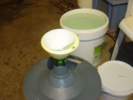

Cuando se tenga la mezcla adecuada y el aguardiente este al gusto, habra que filtrarla (por si hay impurezas que hayan acabado en el recipiente) y envasarla.

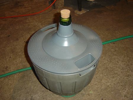

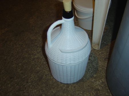

Para envasarla, como son muchos litros y ademas le vendra bien reposar durante tiempo (dicen las malas lenguas que al aguardiente se le debe dar 1 año de reposo en oscuridad para que pierda sabor "bravo" y gane mas aroma), yo he usado garrafones de cristal de 16 y 5 litros, luego si procede, ya se pasara a botellas de cristal:
Si el aguardiente esta muy fuerte por haberla apurado mucho con el fuego y se embotella nada mas terminar la destilacion, se corre el riesgo de que puedan reventar las botellas, literalmente :roll: ¿A que si Tropic & Ares? :lol: Aquellas botellas las habia cargado el mismisimo diablo :chondo: .
Se utiliza un embudo y se va filtrando mientras se envasa...
Bien, el embudo de la foto no vale ni p'a tomal pol ... :roll: :cuñao: , era lo que tenia a mano el primer dia cuando termine la primera destilacion y es enano para ir vertiendo 20 litros a pulso en un hueco tan pequeño, donde se tarda lo suyo. Ademas como no tenia a mano una tela apta para tales fines, se me ocurrio probar a usar como elemento filtrante un filtro de papel para cafe... ERROR!!, a unos 2 litros cada 45 minutos utilizando un vaso para el trasvase... eso es inviable se vea como se vea :rofl: :rofl:. Al dia siguiente me traje un embudo de verdad con una boca de unos 30 cm, un trozo de tela limpia de una camiseta blanca y cuatro pinzas par sujetar la tela, de esa forma se puede verter aguardiente a chorrazo limpio y filtrando en condiciones :mrgreen:.
Como anecdota, mientras estaba vertiendo los 20 litros en el primer garrafon grande de 16 litros, estaba de palique con la ayudante y olvide por completo que el cubo tenia mas cantidad de liquido de lo que cubica el garrafon, asique en un momento dado.... UOPS!!! que se sale!! para para!! .... ala, un chorrazo por fuera, derramado al suelo :caguen: :caguen: , casi lloro alli mismo, que desperdicio!! #-o :cry: :cry: :lol: :lol:

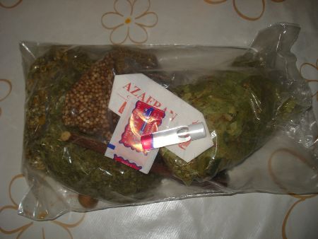

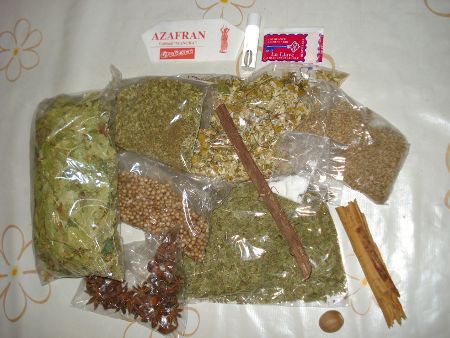

Evidentemente se van a necesitar una serie de hierbas y esto se puede conseguir en una herboristeria o farmacia. Aqui desde luego es bastante comun poder conseguirlas en una farmacia y simplemente hay que acercarse al mostrador y aplicar la tecnica de recambios: "Pascual!!! una bolsa de hierbas para aguardiente!!!" :lol: y con eso nos despacharan todo lo necesario. En esto se ve que hay diferentes calidades en funcion de donde se compre, diferentes precios y algunos incluyen algun aroma que otros no. Yo he ido sondeando a la gente que hace aguardiente de hierbas y probando sus cosechas y me he quedado con el kit de una farmacia en concreto, que pese a tener un paquete de hierbas que cuesta 8,12 euros (frente a los 3 euros de otros sitios), tiene semejante cantidad de material que se podrian hacer dos potadas y ademas ya trae la esencia de anis y el azafran.
Esta es la lista de cosas que traia mi kit por bolsitas independientes:
- Hierba luisa.
- Vainilla en polvo.
- Canela en rama.
- Azafrán.
- Tila.
- Manzanilla.
- Anis verde.
- Anis estrellado.
- Orégano.
- Cilantro.
- Un palo de regaliz.
- 1 nuez moscada entera.
- Esencia de anis (liquida)
- Colorante alimentario.
A partir de aqui hay quien añade mas hierbas, algunos trozo de fruta picada como manzanas o naranjas... costumbres, gustos y toques personales de cada uno :) . Yo he preferido empezar por probar el full standard, los experimentos mejor para otra ocasion :lol: .
El kit full standard en cuestion:

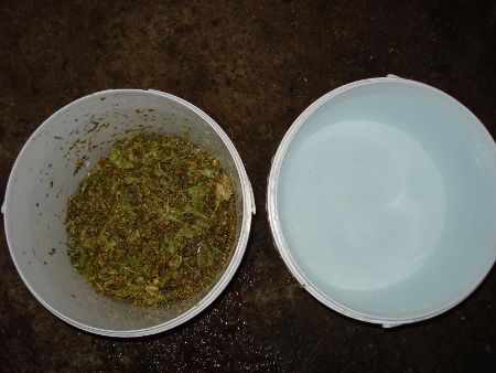

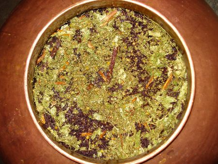

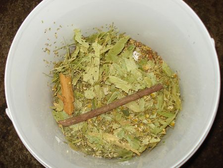

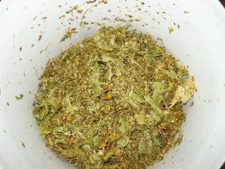

Se echa mano de las hierbas y se ponen en el fondo de un cubo. Yo he usado la mitad de todo lo que traia mi kit full standard, incluida la nuez moscada (la meti en una bolsa, le meti un pepinazo contra una pared y la parti justo por la mitad :cuñao:), lo que no parti por la mitad por despiste fue el palo de regaliz y se fue entero para el pote 8-[. Aqui hay que dejar apartados de momento el sobre de colorante alimentario y el azafran, luego volvere sobre ellos:
Echamos mano del cubo con el resto de aguardiente y vamos vertiendolo sobre las hierbas para empaparlas. Luego se remueven con la mano para que chupen bien ese aguardiente, asi cuando se pongan en el pote se le sacara mejor partido a los aromas:
Ahora se ponen las hierbas por toda la superficie del bagazo, repartiendolas bien para que todos los vapores tengan que pasar por ellas y extraer el maximo aroma posible:
Se cierra el pote, se sella como siempre con harina y se enciende el fuego. Ahora a esperar como con el aguardiente blanco.

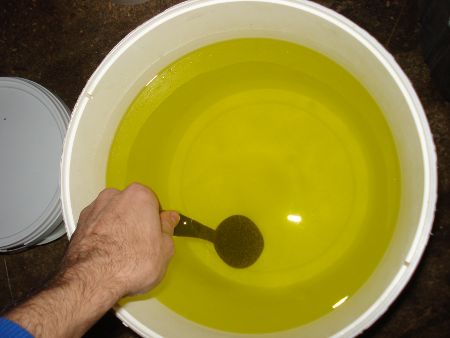

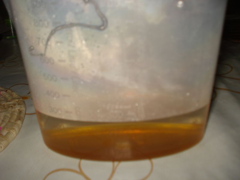

En el aguardiente de hierbas hay que ir añadiendo azucar a la mezcla y la proporcion es, como siempre, al gusto :lol:.
Hay gente que me ha dicho que para 20 litros utiliza unos 3 kg., otros 3 kg. fijos y luego hasta 4 buscando el punto bueno... Yo he usado 2 kgs y va que se mata, ya se nota suficientemente dulce y ademas disolver tanta cantidad de soluto en un liquido tan frio, se hace un no parar de remover con el cucharon :lol:. Yo he ido disolviendo poco a poco esos 2 kgs entre el barreño grande y en el pequeño a medida que el chorro del serpentin caia sobre el monton de azucar :lol:, con ayuda de un cucharon y una vez terminada la destilacion, la he dejado un par de dias en el cubo grande bien tapada y de vez en cuando la removia bien para que el azucar se disolviese lo mas uniformemente posible.

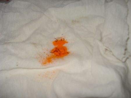

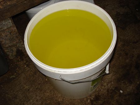

Ahora viene el toque de color amarillo tan caracteristico. Se echa mano del azafran y del colorante alimentario, se ponen dentro de un trozo de tela limpia (yo he usado la tela de colar), en mi caso le añadi la mitad del azafran y algo menos de la mitad de colorante (luego se puede añadir mas hasta dejarla al gusto de cada uno):
Se hace una bola con la tela como si se tratase de una bola de infusiones y se mete bajo el chorro del serpentin, aprovechando que el liquido sale mas tibio ayuda a extraer mas "jugo". Luego se juega con la bola haciendo zambullidas en el aguardiente y se le va sacando mas y mas color. Yo esto lo he empezado a hacer cuando tenia destilados unos 10 litros en el cubo grande, asi de esta forma podria ajustar el color a la mezcla total de forma mas sencilla:
Despues de añadir esos 5 litros al cubo grande ya se iba presentando tal que asi:
Solo quedaba ir jugando con el paladar ajustando la cantidad de azucar, alcohol y colorante (esto mejor verlo en el vaso de cristal que engaña menos que el cubo). Yo como no tenia otro cubo grande para repartir entre ambos y hacer mezclas equitativas, sumado a que las colas empezaban a salir demasiado turbias, preferi quedarme con los 20 litros (contando que ya tenia 4 litros de cabezas apartados e intocables) buenos que aprovechar mas colas y luego penalizar en calidad (recordad que las colas se vuelven mas amargas).
Ahi estamos!! casi casi 20 litrazos de cosa rica :D :D :D :

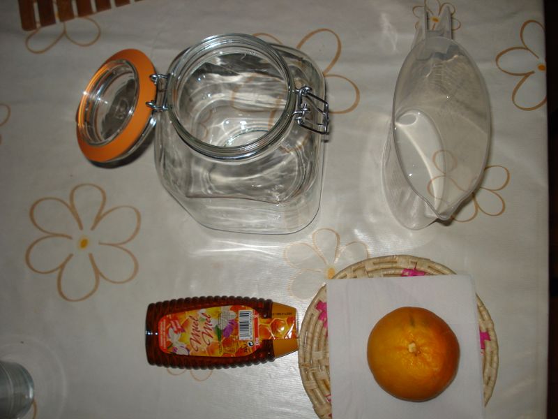

:arrow: Necesario:
- 1 Litro de aguardiente blanco.
- 250 ml. miel.
- 0,5 L. de agua.
- 3 naranjas (o todas las que quepan en nuetro recipiente macerador).
- Recipiente hermetico para usar como macerador. Yo uso tarros de cristal con un cubicaje de 3 litros, con junta hermetica de goma y cierre a palanca.
:arrow: Instrucciones:
- Añadir el aguardiente al recipiente que tengamos.
- Añadir 0,5 litros de agua en una tartera hasta que levante hervor, para sanitizar el agua todo lo posible y eliminar el cloro si lo hubiese.
- Apagar el fuego, añadir los 250 ml. de miel al agua caliente y remover hasta conseguir un almíbar uniforme.

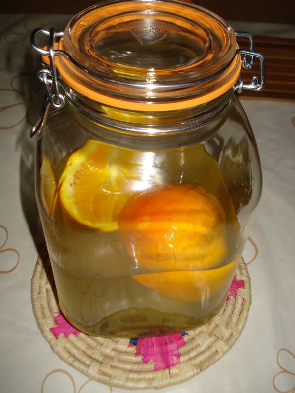

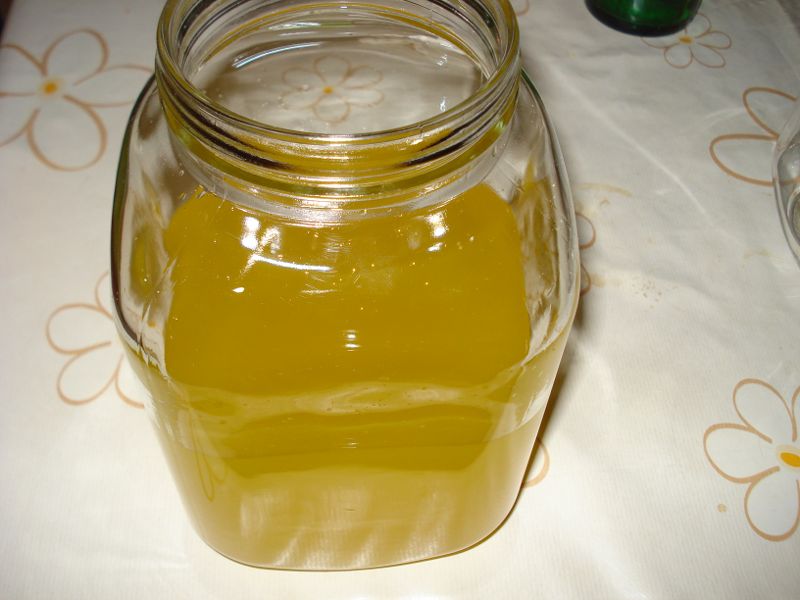

- Añadir 3 naranjas enteras (yo he usado unos pepinacos de la huerta :D) al recipiente de aguardiente (o las que quepan, cuantas mas mejor) y si no caben, cortar en trozos. Yo incluso he hecho dos tandas de naranjas, sacando las viejas, exprimiendolas y luego metiendo otras nuevas al bote repitiendo operacion para aumentar el sabor y ademas el propio zumo rebajara la proporcion de alcohol :wink:.
Aunque yo lo he hecho asi, os recomendaria pelar varias naranjas, aprovechar la piel naranja y eliminar a conciencia lo maximo posible de la parte blanca (es la parte causante del amargor y que no interesa tener :caguen:), exprimir las naranjas y añadir el zumo dentro del tarro de aguardiente.
- Añadir el almibar FRIO dentro del tarro. Digo frio para que el alcohol del aguardiente no se evapore y que en caso de cerrar el bote, no reviente cual explosivo :wink:.
- Dejar como mínimo dos semanas macerando (cuanto mas se deje, mejor) y remover el contenido de vez en cuando para que todo se mezcle bien, que los aceites esenciales se disuelvan en el aguardiente (que es precisamente lo que dara el mayor aroma a naranja) y cambiar la posición de las naranjas para que queden lo mas sumergidas posible.
- Exprimir las naranjas, filtrar el liquido para eliminar lo maximo posible la pulpa o restos de polvillo (por cierto, dificil de eliminar) de la propia fruta.
- Hacer una cata BIEN FRIA (crucial) con un vaso de chupito helado por ejemplo y evaluar lo potente que esta en alcohol y dulzura. La mayoria de gente suele poner recetas cuadriculadas de X gr. de azucar por Y litros de alcohol... #-o eso no cuadra NUNCA, comprobado :lol:, basicamente porque depende del tipo y graduacion de aguardiente, fruta, condimentos, gustos personales de graduacion, etc. Mejor quedarse corto de almibar (con el agua se rebaja el alcohol) y de azucar y ajustar la mezcla justo a ultima hora antes de embotellar, ademas esto va al gusto del consumidor y eso cambia bastante entre cada persona :burla: . Yo he optado por hacer un licor suavito en alcohol, dulzon y que deja un paladar rico a naranja :wink:

Sip, yo he usado salvado de trigo para sellar el alambique y el pote :), en cuanto el calor empieza a darle caña, la harina se endurece y queda una pasta de juntas perfecta ¿servira para sellar escapes? :-k :rofl: :rofl: :rofl:

Odinista escribió:¿donde conseguir un buen alambique?, según me han dicho los hay muy buenos y baratos en Portugal, ¿es cierto?
Pufff, yo he estado sondeando mercados de segunda mano y hay de todo. He visto varios de segunda mano con cubicaje de 50 litros por 300 euros pero eso es un juguete e alambique. Yo el que he usado es de 150 y bueno, para escala de consumo propio y poco mas... cumple de sobra. Si vas a destilar mucha cantidad, compensa irte a un alambique de 300 litros o mas :-k, mas que nada por el consumo de gas o leña, que compensa calentar un pote grande destilando mucha cantidad que varios potes pequeños para los mismos litros :wink:.
En Portugal me consta que venden alambiques de cobre y por lo que dicen no van mal de precio (yo la verdad es que no he llegado a verlo)... para lo barato que puede ser un alambique hecho de cobre :lol:. Aqui en España tambien hay fabricantes e incluso si quieres y me dices que cubicaje te interesa puedo conseguirte precio a traves de un familiar, sin compromiso ninguno :wink:
Lo que puedo decirte es que hay mucho pirata vendiendo duros a cuatro pesetas y luego las gangas salen caras, especialmente con el acero inoxidable :roll: . Hace poco un paisano me comentaba que le ofrecia una cuba para vino de 600 litros en inox, nueva a estrenar, por 300 euros, le dije que desconfiase del tema porque eso, de ser inox, tenia que ser un inox de calidad muy baja o ser hierro maquillado. Efectivamente, cuando lo fue a ver... hierraco negro y el tio erre que erre que era inox :lol:
