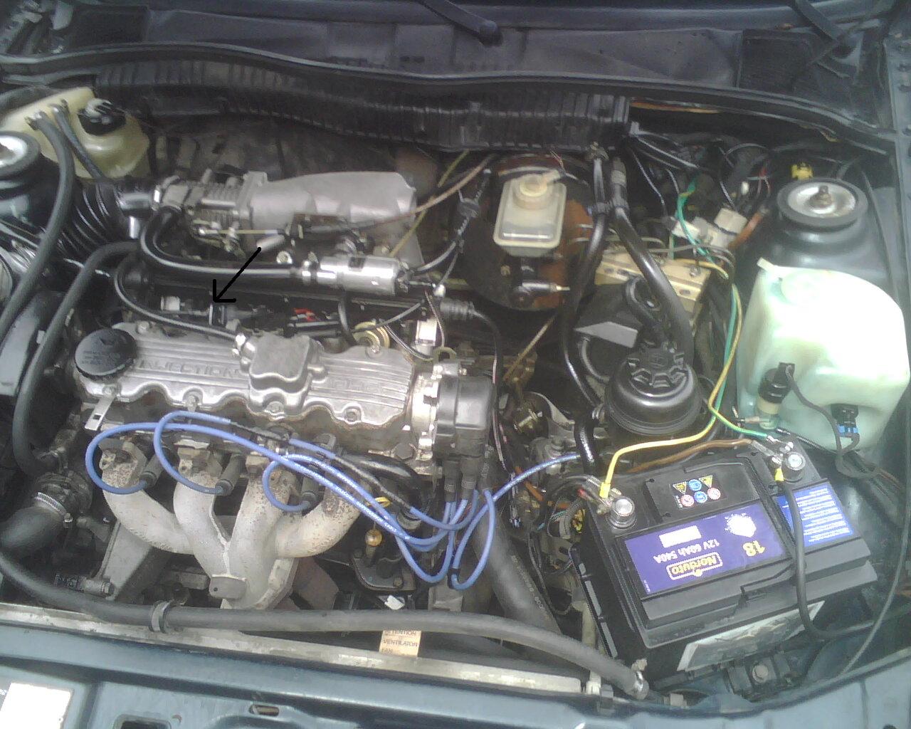

alguien podria decirme para que sirve este cable y como lo cambio, es que ayer haciendo la instalacion de los cables de masas me di cuenta que esta muy quemado el conector macho y me gustaria cambiarlo, a por cierto la foto no es de mi coche, no tenia camaraa mano y el movil hace unas fotos de m.....

Ese cable macho es del sensor de rpm. Para cambiarlo, pues en tu motor creo que va por dentro de la tapa de plastico de la districusion( por un lateral exactamente) y luego atornillado al bloque en su parte delantera, junto al compresor del a/a. Da un poco de guerra, pero se cambia.

Osea que es una posible causa para que le cueste arrancar y tironee a bajas rpm ¿verdad?
Re: duda cable
Si, tiene muchisimas papeletas para ser el problema.

los tirones no es por eso es mas probable fallo de tapa delco o mal admision yo tengo ese cable ala venta2a mano
