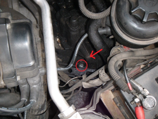

Hola, bueno pues aqui dejo unas fotos para el que no sepa donde se encuentra este interruptor; lo siento por la calidad de las imagenes pero esque no hay mucho hueco para meter la camara jejej.
situación en el motor

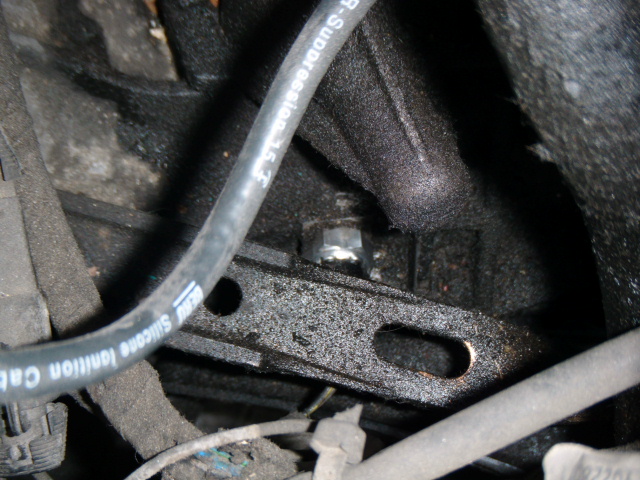

foto desde arriba
foto desde arriba

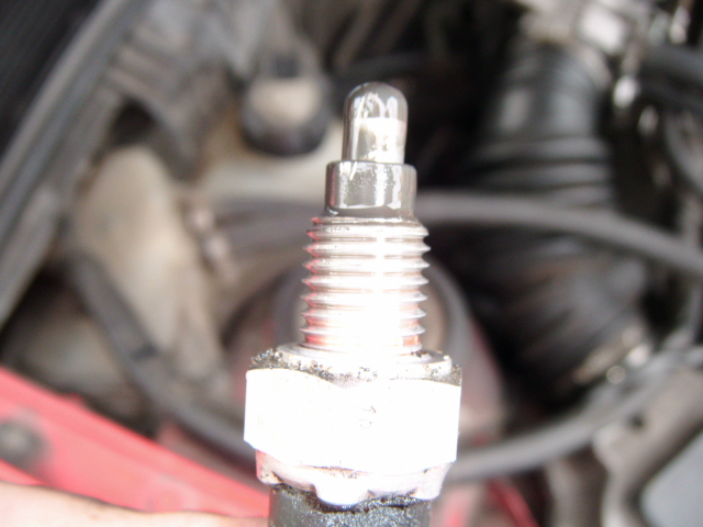

lleva una arandela de cobre, observar que no se os quede incrustada en la caja como ami, y acordaros de quitarla.

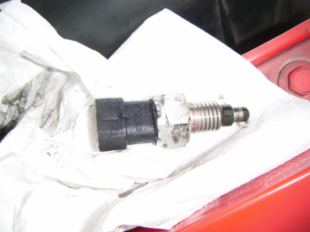

el viejo recien quitado

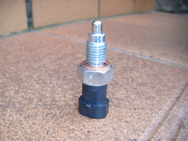

el nuevo para montar
