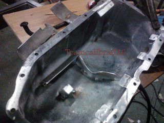

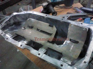

Pues bien, este dia me han traido un carter de un BMW para reparar y me he fijado que traia una placa antichapoteo pero añadida dentro del propio carter, asi que me he puesto manos a la obra para hacer lo mismo en la del mio y asi eliminar las dichosas juntas que siempre acaban perdiendo.
Primero he recortado la placa antichapoteo , eliminando los cantos que muerden contra el bloque , he echo el hueco necesario para que se cuele la chupona y he soldado unas chapas pequeñas en los puntos de anclaje que quedan en la placa.
Tambien he soldado un tocho para soportar la plancha en el centro y que no baile, y unas chapas para eliminar un poco las olas de aceite que no se cuelen facilmente hacia los huecos abiertos para hacer pasar la chupona.
Finalmente cortarle un poco a los tornillos, ya que si no topean en el fondo al no llevar las juntas , echar pasta y apretar directamente contra el bloque.
Espero asi olvidarme por una temporada de las fugas. 8)
