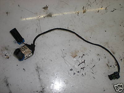

Ando poniendo al día un 4x4 y me estoy volviendo loco buscando el conector del
sensor de temperatura del transfer.
Creo que me falta un cable en forma de Y con dos conectores hembra y uno macho.
Es un ramal con referencia NT gm 90461002
Alguien con 4x4 puede echar un vistazo a su cableado y me dice por favor como va conectado.
Vamos de donde viene y a donde va.
Gracias

Bueno he mirado un poco más. Me llega una clavija macho a la altura del vaso
de expansión con dos cables uno marrón y el otro blanco-negro.
Yo creía que éste iba conectado al selenoide del peloto y que habría
otro conector para el sensor del transfer (Dos hilos)
Pero no hay más conectores. Parece que hay un cable que se conecta
a esta clavija que he encontrado, del cual salen otras dos clavijas, una macho (selenoide)
y otra hembra (sensor del transfer).
Lo puede comfirmar alguien. Gracias de antemano.

Bueno cable localizado.
jorch16
Mensajes: 21
Registrado: Dom, 17 May 2009, 22:31
Re: Cable en Y de 4x4
Mensaje por jorch16 »
Tiene conector macho para la electroválvula del peloto,
un conector hembra para el ramal que viene de la ecu del 4x4
y otro hembra para el sensor del transfer.
