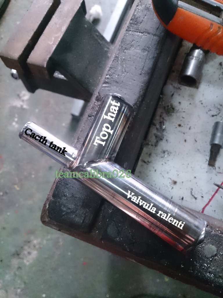

Primero de todo he fabricado un tubo de esta manera.

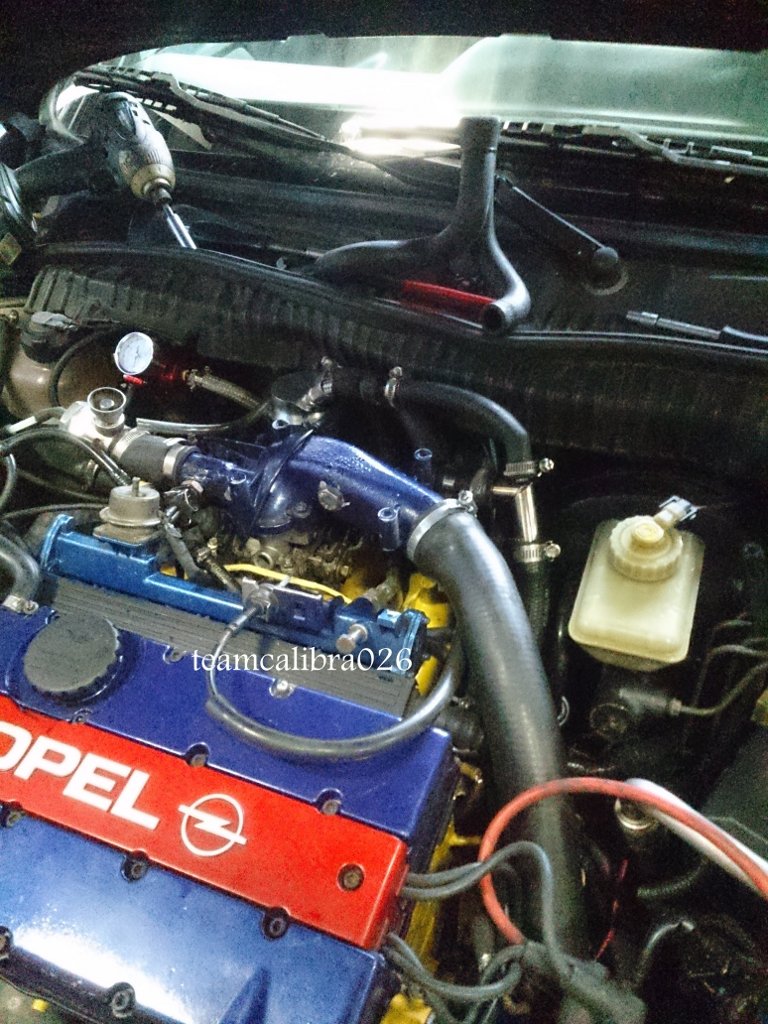

Conectando tal cual la imagen, aprovecho la succion de la admision por medio de la valvula ralenti.
La valvula aspira aire antes de la mariposa y ademas al tener la T tambien aspira del cath tank , al cual le he puesto una valvula antirretorno para que cuando sople el turbo , no deje pasar la presion.

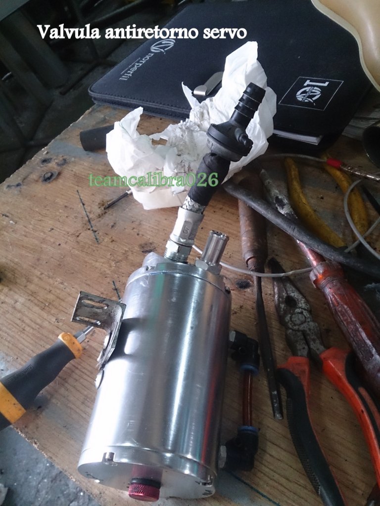

He utilizado valvulas antirretorno de servodireccion, ya que tienen mucho paso de aire.Tambien he cambiado la tipica de pecera que se jode cada 2 por 3 , por una de estas.
El cath tank por su otra toma aspira del interior del bloque.
He tenido que reducir el paso de aspiracion del cath tank, porque aspiraba demasiado, me bajaban las revoluciones a 700rpm y me parecio demasiado aspirar.
Eto lo que hace es eliminar totalmente el blow by a relenti, cuando se está acelerando , el encargado de aspirar los gases interiores es el tubo que va de la tapa de balancines al turbo.
