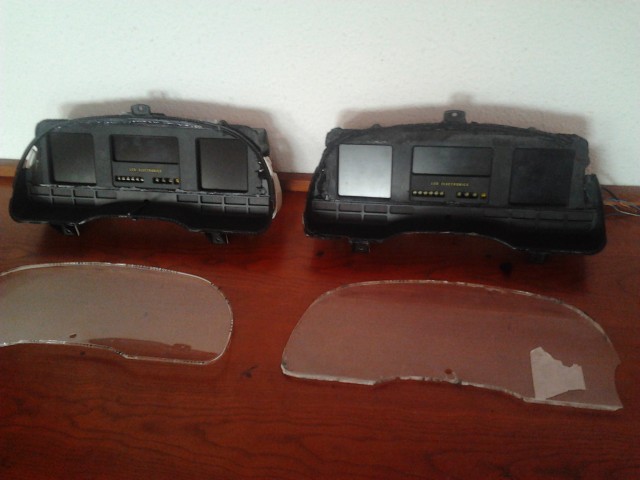

Aqui os prresento al susodicho.
Este si que es valido para calibra y su check.
Estan a medias aun,pero funcionales al 100%.
Las bombillas no estan puestas,por eso no se ven las pantallas,estan puestas en el que llevo montado en mi astra.

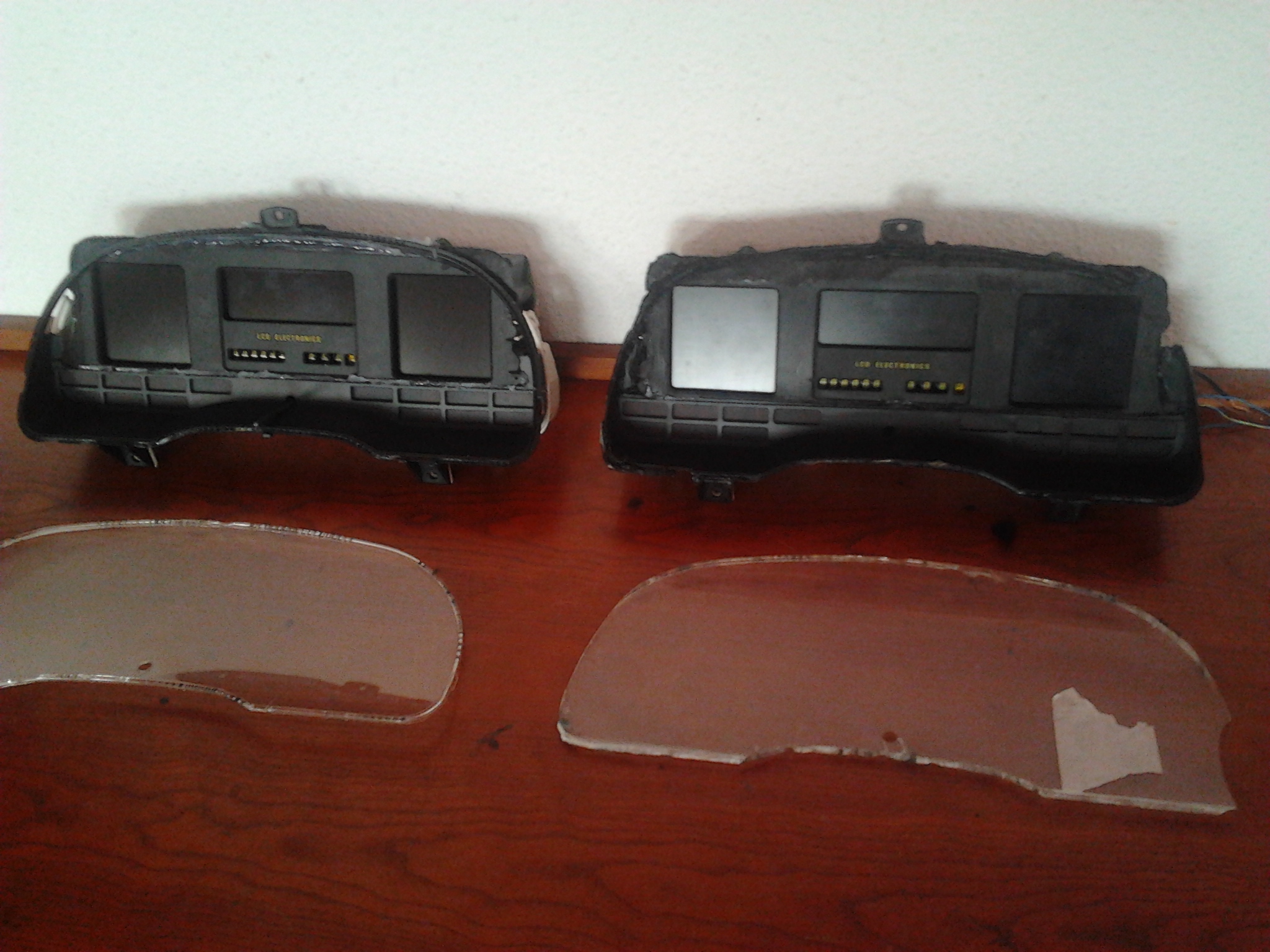

¿Cómo has logrado quitar la tapa de plástcio esa? Está termosellada.

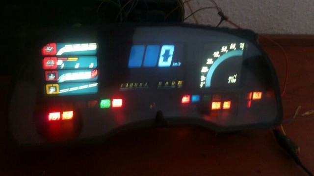

terminado
testigos al gusto del consumidor jajaja.

el plastico frontal se quita con mucha paciencia,y aun asi hay riesgo de que se rompa.
una sola grieta que tenga y puede ser un problema..
fijate ese,3 grietas.

si.
todo a mano.
desde la separacion del plastico hasta el circuito trasero.
hoy he empezado 2 mas.
luego subire una foto de como se separa el plastico ese.
de los 2 que he separado hoy,uno ha salido bien,pero estaba algo rayado.
el otro le ha salido una grieta.
es casi imposoble que no se partan.

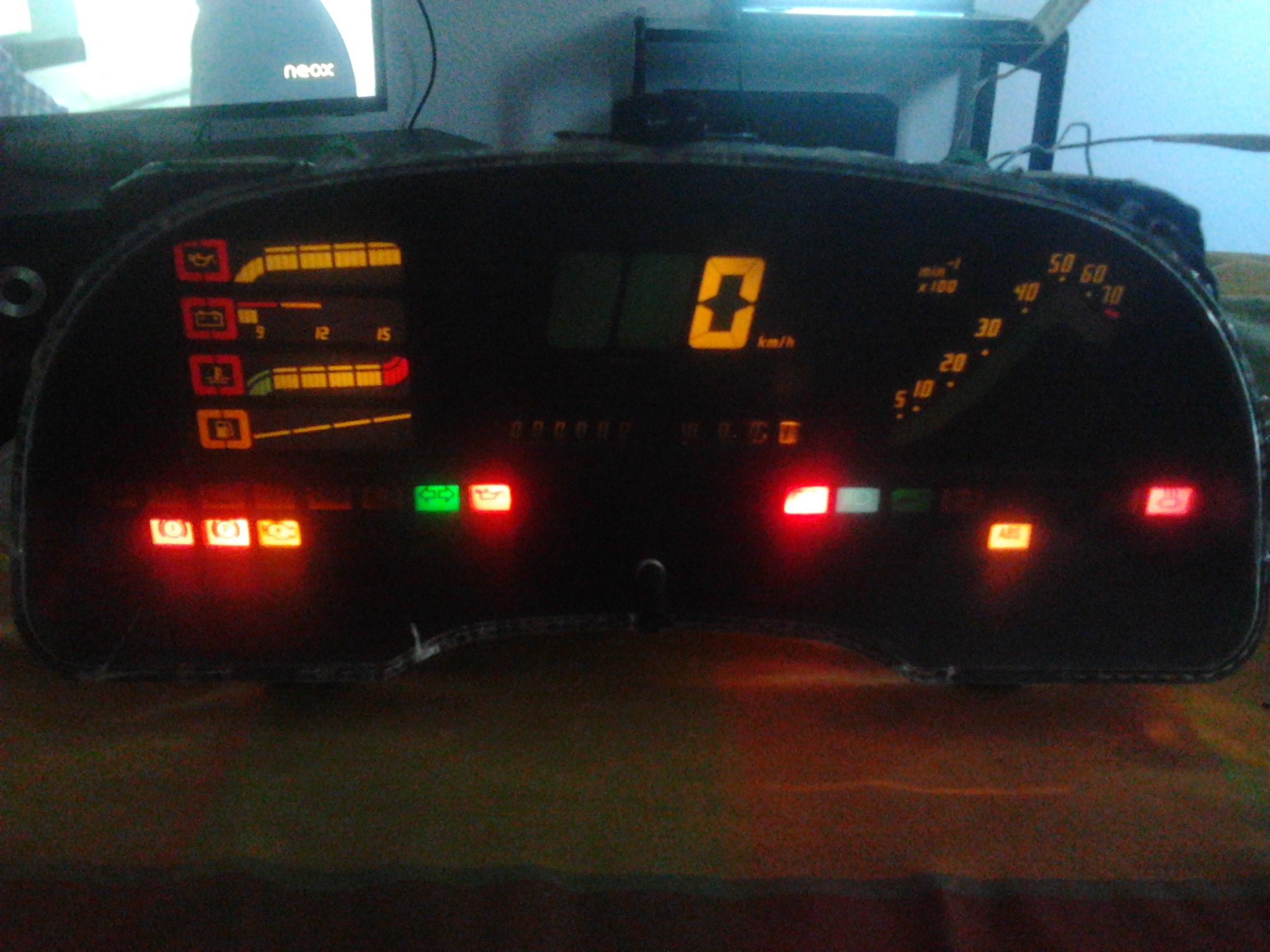

este es otro de tantos.
sin filtros amarillos y leds blancos:

no son filtros.b.a.d escribió:donde se pueden comprar esos filtros??
me gustaria hacerselo al mio ya que queda muy bien
lo contrario.
en caso del digital,desmontas las pantallas,rascas el filtro amarillo,le metes leds y pista.
eso si,meteselos del norauto buenos.
en el mio se ve azulado por el propio cristal que es azulado.

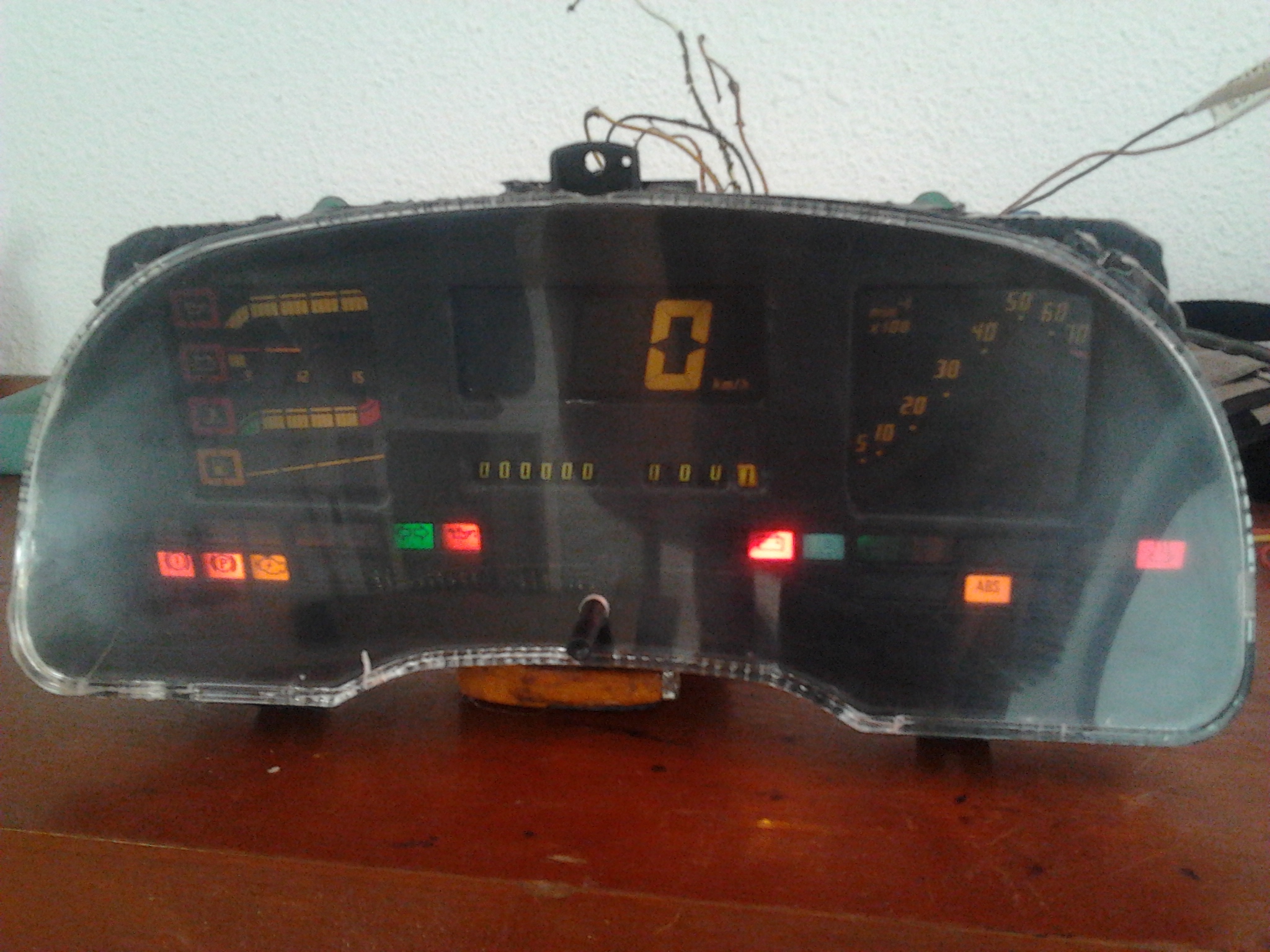

lleve uno unos dias y de noche queda espectacular a pesar de perder la regulacion de intensidad.
de dia se ve y queda tambien muy bien.
hace un ratillo he terminado uno sin flitro amarillo,leds blancos y filtro azul y queda perfect.
pero ese no voy a poder probarlo en mi coche,mañana tengo que enviarlo.
subire un par de fotos.

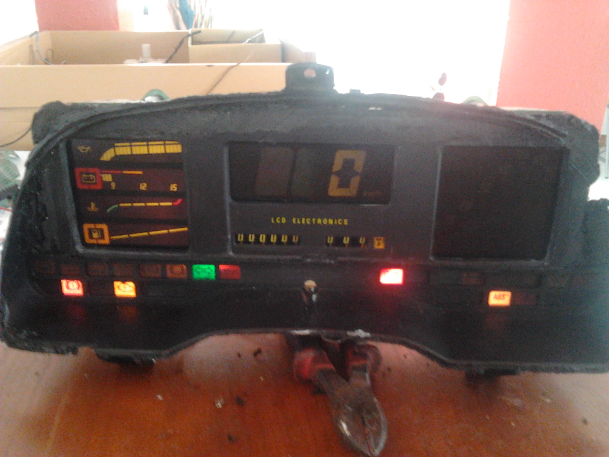

hola otra vez.
este es otra combinacion de tantas:
basicamente es como todos los que estoy haciendo.
sin filtro amarillo,leds blancos y filtro de pantalla central en azul.
este era para un astra,pero parece que se han olvidado de el y ahi esta en la estanteria.

Esto es lo que lo hace compatible para calibras,y vectras von.su check.
Recortarle el.culo y pinchar el.modulo del.check.
