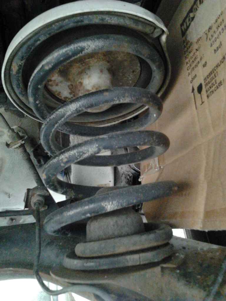

- Mensajes: 17195
Re: Muelles traseros de Kadett ¿reforzados?
Cawen, sabía que eran más reforzados que el resto de los Kadett pero no recordaba que fuesen asimétricos
. Estos muelles son mucho más abiertos arriba que abajo, dejando fuera las opciones de montar cualquier muelle "tuner" de Kadett, Astra, Calibra y ¿Omega?
Pues entonces habrá que ponerse creativo
