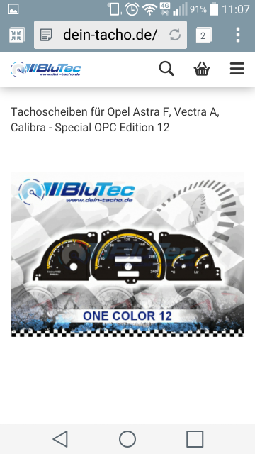

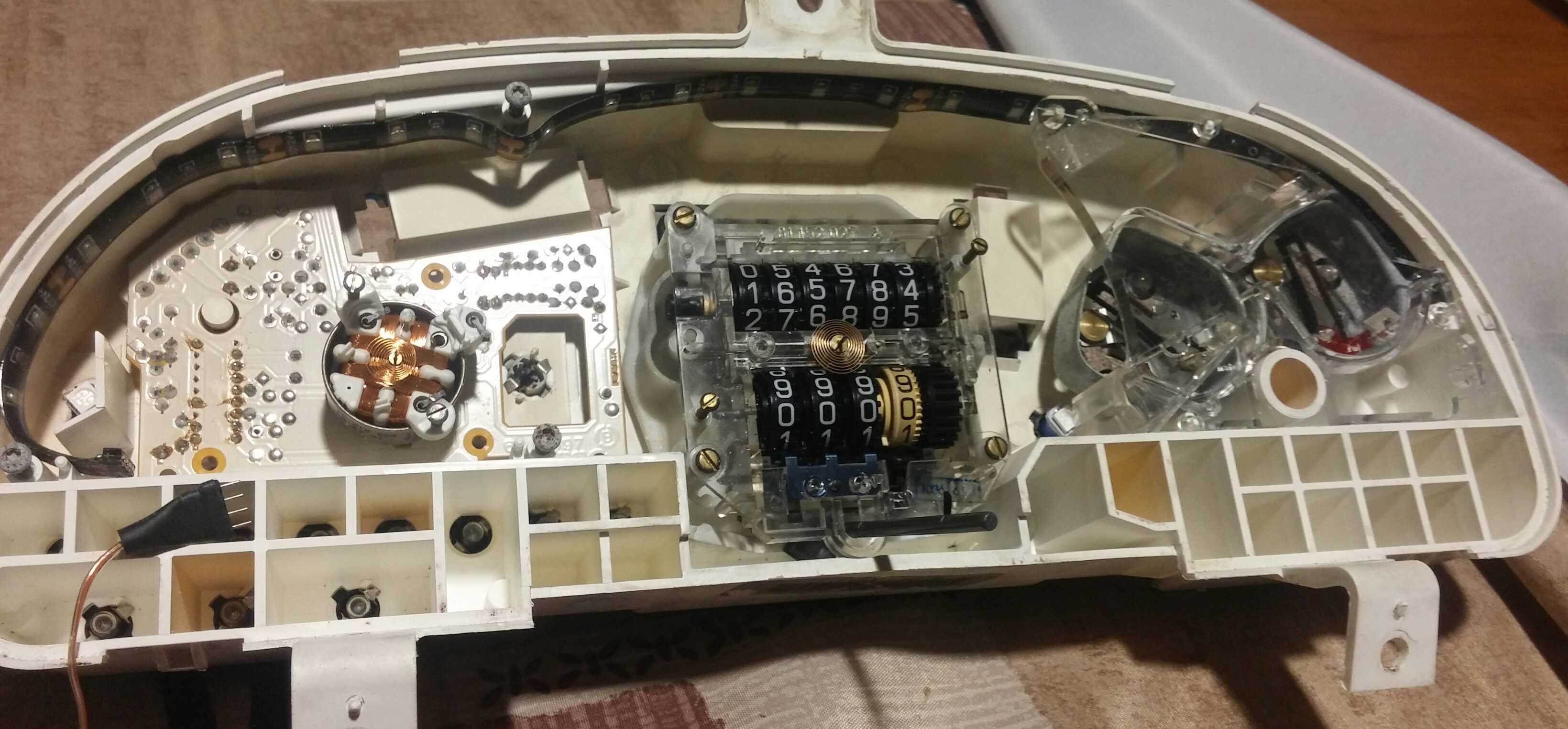

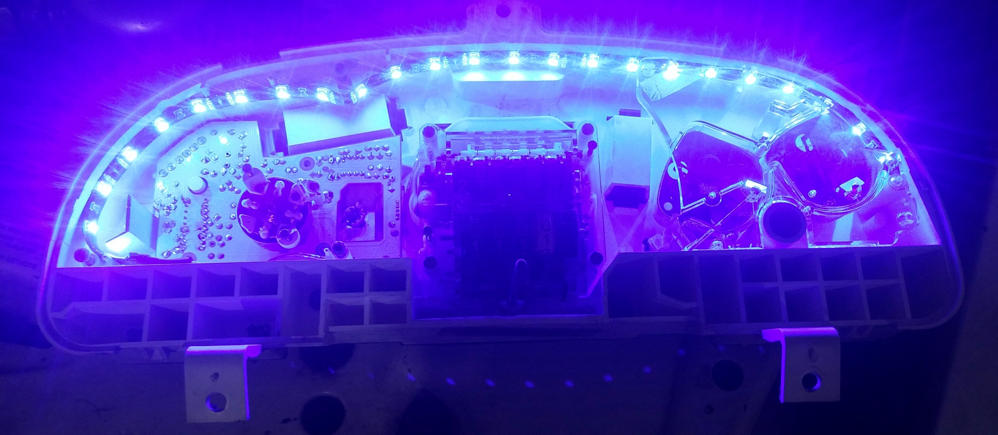

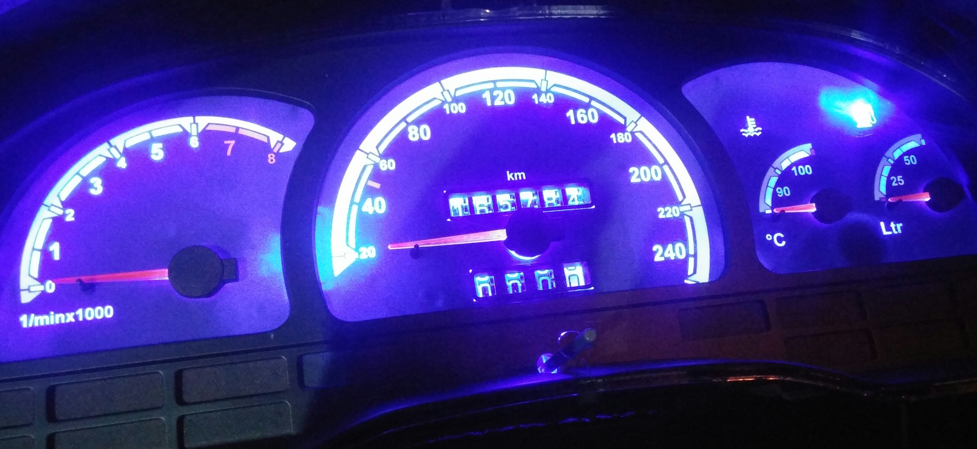

Bien visto esto voy a seguir con mi plan de poner unas esferas estilo opc.y luego iluminacion en azul poniendo un tira led en el interior por la parte superior.eso y cambiando las 4 bombillas originales por unas de led azul tambien da una iluminacion uniforme y moderna.

En cuanto me lleguen las esferas y se las ponga con los led pondré una foto por que es un brico facil de hacer y queda muy muy bien

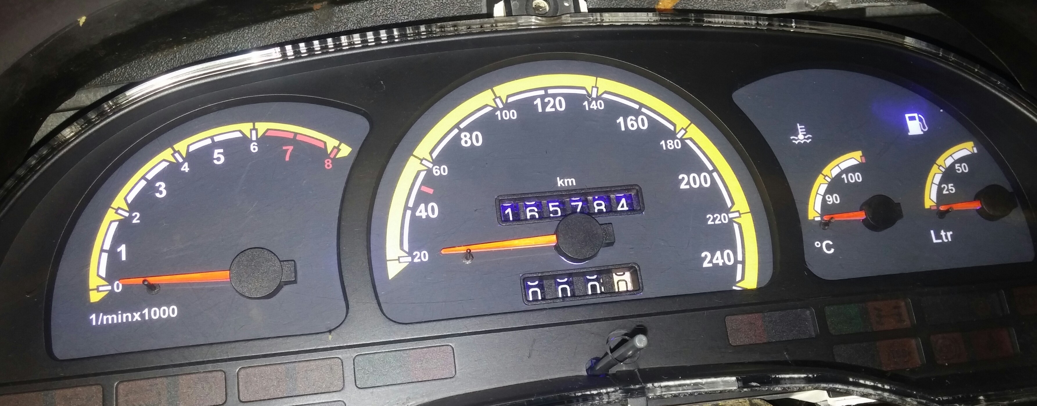

Nada no me complico mas y prefiero no tocar el ordenador que parece que va bastante bien.esferas nuevas y tira de led azul que queda genial.las fotos del cuadro terminado no hacen justicia al color azul uniforme.queda genial

Al final no por que pagar 80€ para seguramente destrozarlo opte por remendar uno con los dos que tengo en casa del c20ne
Me parecia complicado eso de las que agujas no se adapten bien.ahora me apaño con este y mas adelante vere si lo intento por que si no no restauro el coche ni pa 2020.

Te ha quedado estupendo.
Felicidades
