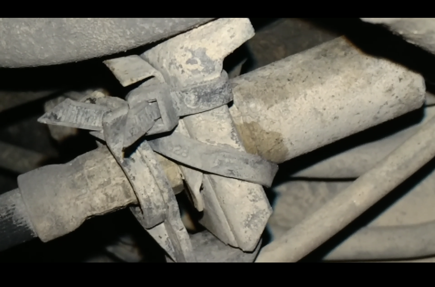

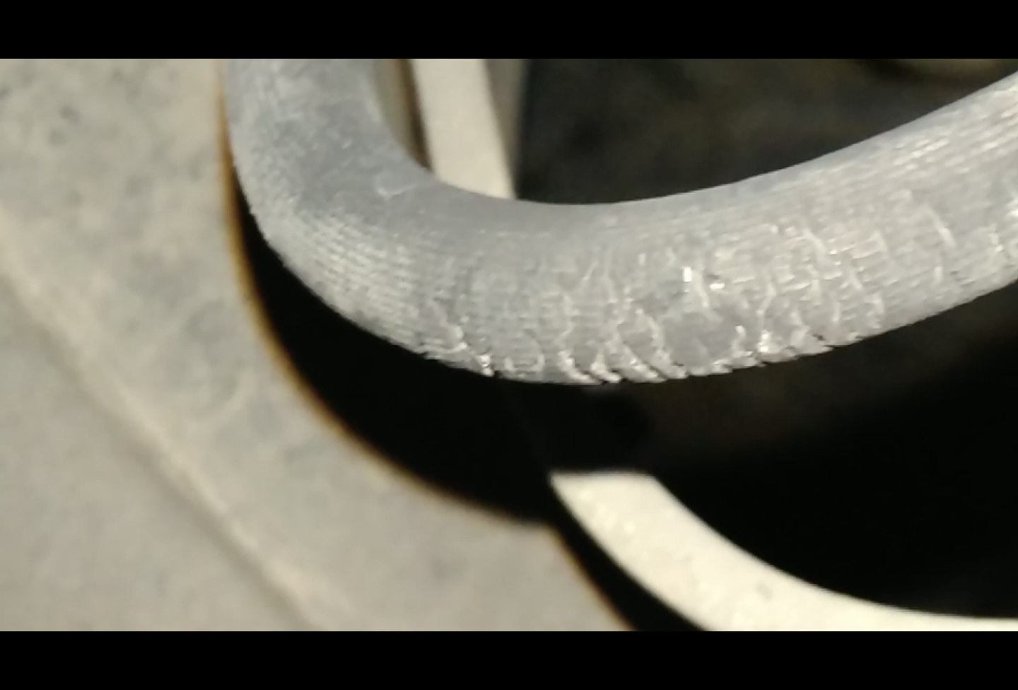

Haciendo los deberes, he metido el móvil debajo del coche para una inspección rápida (ahora no tengo tiempo/sitio para levantar el coche en condiciones), y en 5 minutos y sin elevador he visto esto:
Grietas en el latiguillo del lado que no frena bien (1.50) Mancha de fuga en el regulador del lado que no frena bien Los de la rueda opuesta aparentan estar bien. El caso es que el líquido de frenos está bien de nivel, así que no se si será esto el motivo, aunque parece que es un buen punto donde comenzar.
Supongo que pillaré la pareja de reguladores y latiguillos traseros, cambio de líquido, purga completa y lo pasaré por máquina a ver que dice.

Los reguladores de frenado van justo donde engancha el latiguillo de freno para ir hacia la pinza de frenos.
Por lo que leo efectivamente es un cambia piezas.
¿Como se procede cuando hay unas descompensacion en los frenos?:
El sistema mas sencillo y barato es intercambiar las piezas que sea posible de un lado a otro (pastillas, limitador). De esta manera si el problema esta en dichas piezas el problema cambiara de rueda.
Por otro lados los latiguillos habría que cambiarlos por la edad que tienen, son de caucho y se van endureciendo desde el día que se fabricaron.
Un servidor los tiene comprados y solo le hace falta tiempo y ganas para cambiarlos aunque el coche frene perfectamente, pero 25 años son muchos años.
No hace falta gastar mucho en cambiarlos con los mas simples el coche gana en fiabilidad y rendimiento en los frenos, en autodoc me salio a 6€ cada latiguillo creo recordar.
