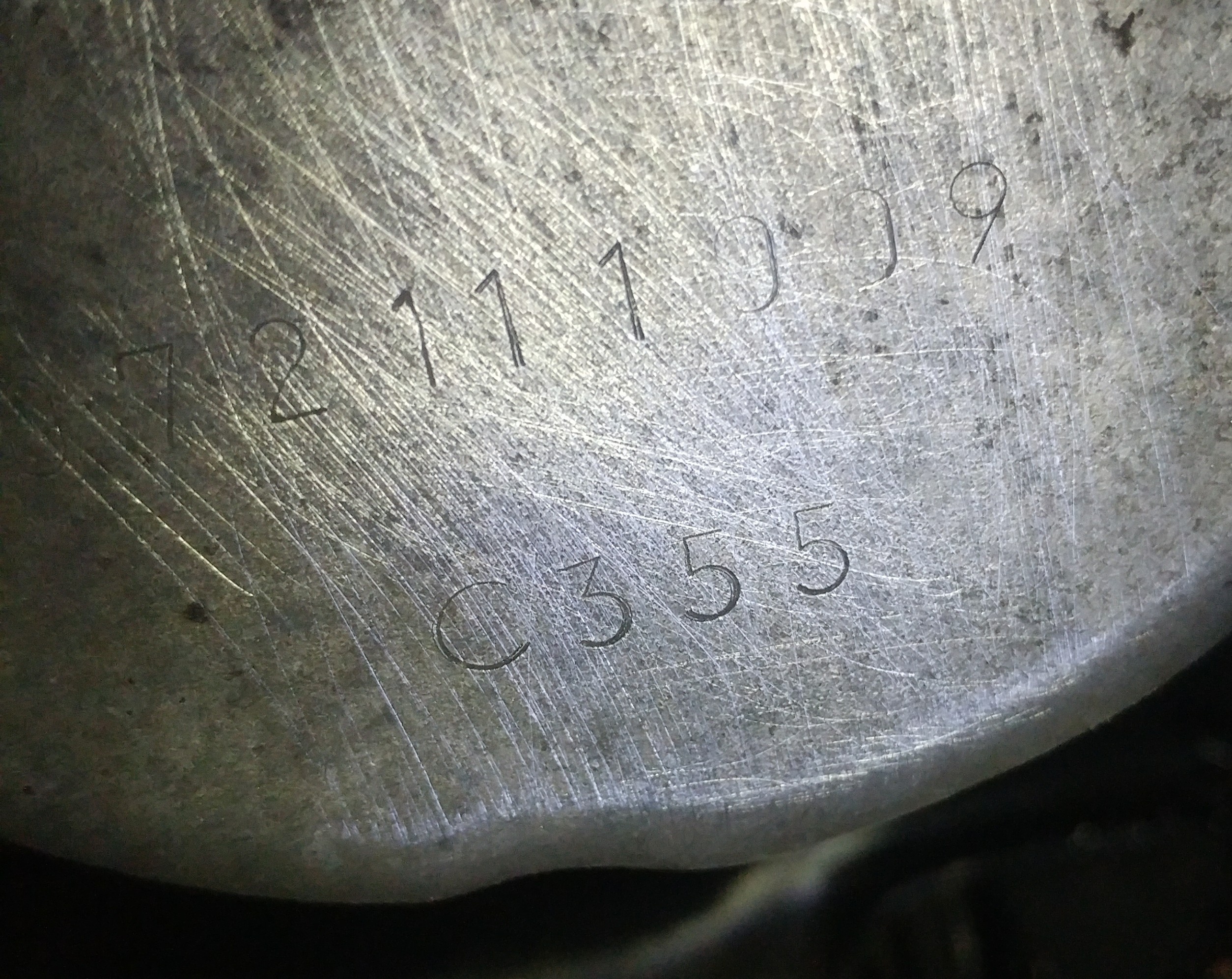

He encontrado este grabado en la tapa.con esto es suficie te para asegurar que es una cr?.a mi la verdad es que me parece que las marchas estiran demasiado para llebar montada una f16cr pero bueno.de todas formas la mia ya tiene holgura en el diferencial y tendré que pensar en cambiarla.
Por ultimo (no quiero ser pesado)...un forero me ofrece una caja de un kadett seh y me gustaria saber si se puede poner tal cual o tengo que cambiar tacos motor o palieres etc

se puede poner tal cual, en esa foto se ve una C supongo que será la corta pero vaya a cuanto estira cada marcha? la cr para mi gusto va demasiado revolucionada en carretera, realmente un c20ne dejaria su caja a malas pongo un arbol de levas 20seh o mejor aún las 2 cosas bajo culata 1mm para ganar esa potencia extra del 20seh y que no muera al subir de vueltas.
