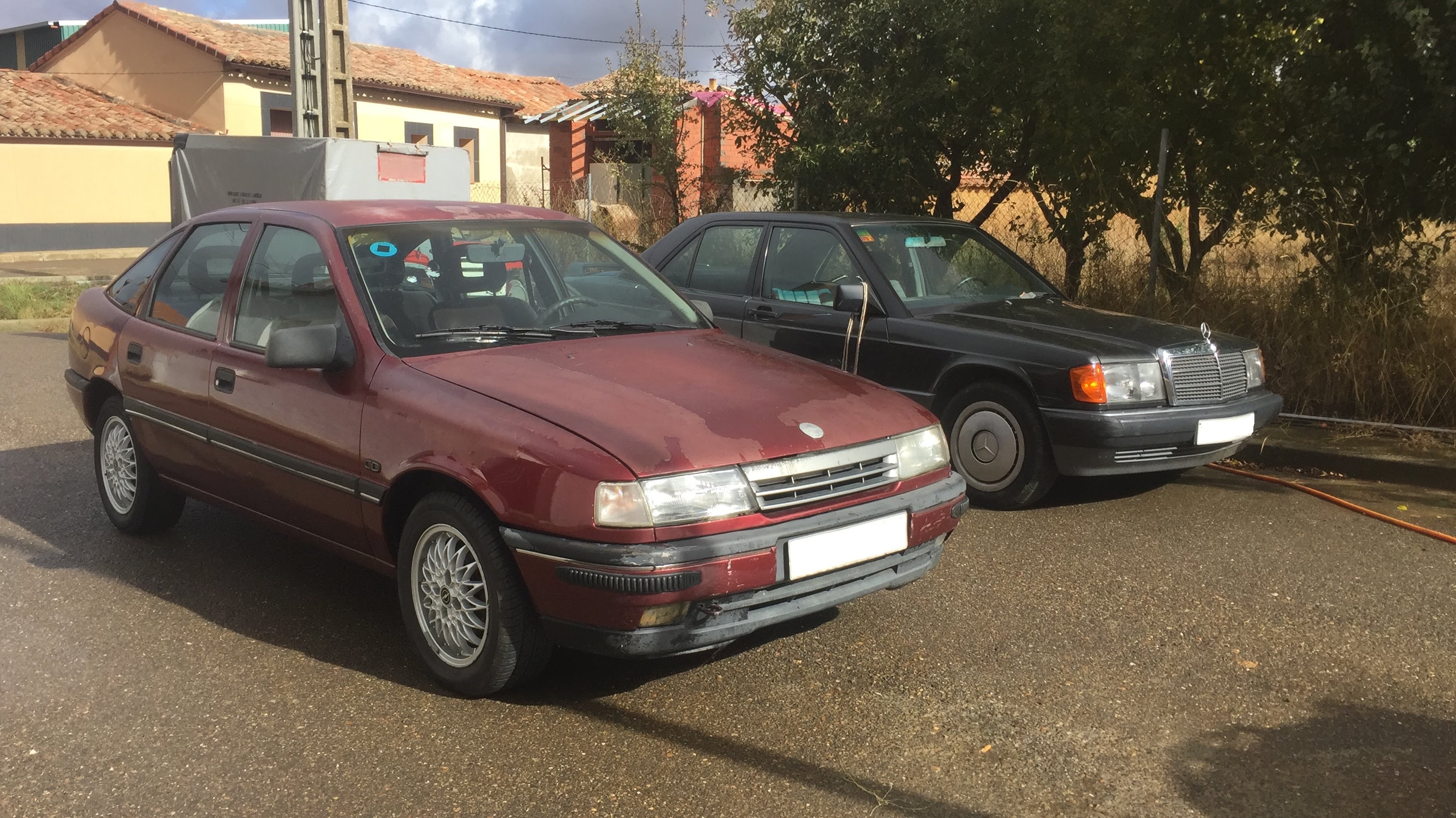

Tengo un Vectra 2.0i del 89, 115 Hp, 8 valvulas, con el motor 20NE. El coche llevaba a la intemperie abandonado más de 10 años, pero como era de mi abuelo decidí quedármelo y echarle a andar. El proyecto no va mal, el motor quitando la obligatoria puesta a punto no me ha dado problemas (distribución, bomba de combustible, bomba del agua, caudalimeto y líquidos). Sin embargo con los elevalunas no hay manera. He revisado fusibles, he comprobado la continuidad de los cables y he comprado otra botonera al desguace (en la original un transistor no funcionaba) pero aún así no se me soluciono el problema. También comprobé los motorcillos y la ventanilla si sube y baja invirtiendo el negativo y el positivo...
Otra causa que pienso que tal vez puede influir es la alarma (que no se como va) y el ordenador de abordo que el coche montaban de serie al ser acabado CD.
En fin espero que alguien sepa de lo que hablo y me pueda ayudar.
Muchas gracias de antemano.
Os dejo foto de la maquina.

¿El modulo del elevalunas donde lo puedo encontrar?¿Es la cajita negra que hay al lado del motor del elevalunas? Si se trata de esa cajita la abri y solo hay una placa con mucha electrónica (hasta con chips, flipante para la época) y ademas esta "caramelizada", por lo que es imposible ponerme a revisarla...
