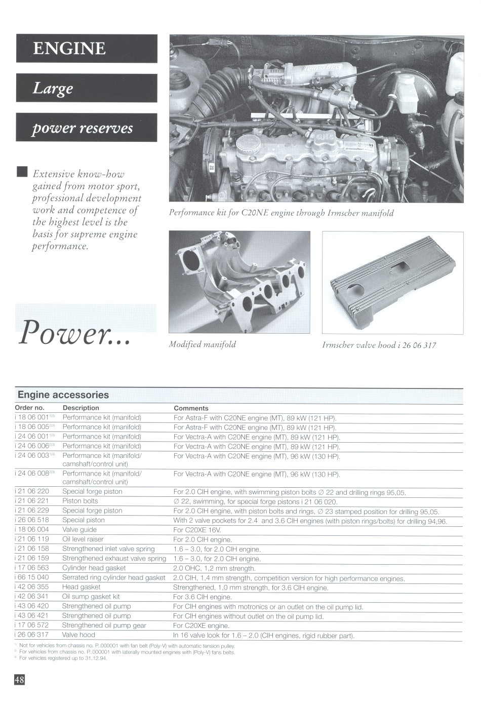

Para arrojar un poco de documentación al asunto. Del catálogo publicado por Irmscher en el año 99 esto es lo más parecido a tuning motor que encontrarás para nuestros hierros, quitando el apartado de escapes personalizados (colas de escape), es todo lo que había:
Luego siempre te puedes encontrar cosas curiosas como una ECU de Calibra turbo que he visto recientemente en venta con la pegatina de Irmscher encima de la original Bosch y una referencia... que he buscado en el EPC y no existe (no hay ni apartado de electrónica o motor en la gama Irmscher)... y Google tampoco la conoce, vaya, qué sorpresa
