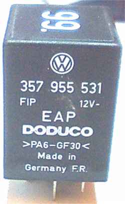

Pones los limpias en barrido intermitente, los limpias hacen un barrido, apagas los limpias. En este momento un contador ha sido iniciado... Esperas hasta que la lluvia haga necesario otro barrido de limpias, y vuelves a poner la intermitencia de limpias, realizandose otro barrido. Ese intervalo de tiempo entre barridos se almacena, y desde ese momento, se convierte en el intervalo entre barridos del modo intermitencia... Con esto conseguimos que el barrido intermitente se adecue en el tiempo a "la que esta cayendo", manteniendo la visibilidad, sin tener que recurrir al barrido constante, a veces innecesario, y tan irritante para algunos...
Como se consigue esto? Pues se trata de un rele de limpias "inteligente" que montan estos coches, y que es compatible con nuestros Calis, con su costilla el Vectra, y con Cordobas e Ibizas de 2ª generacion. Probablemente con mas, y por ejemplo con un Vectra del 99 no, pero de estos doy fe
Como se hace? Cambias tu rele por el otro y a correr.
Ande lo saco? En un desguace, fijo, de un Golf del 93, precio, a regatear . De la VW, mil duros mas o menos, numero de serie 357 955 531, part numbers 3B0 955 531 y 1HM 955 531A, ambos valen. Para los que busquen en desguaces, los que terminan en 531B y C no son programabales!!
That´s all folks!! Espero que os guste!
Edito y añado copy & pasteando a continuación el viejo brico de la sección de mods como complemento a lo anterior, tal cual estaba :wink:
Este mod es tan sencillo como cambiar el relé de origen por uno especial, click clack ;-) Veamos primero como funciona el barrido intermitente en, por ejemplo, un VW Golf del 93:
- Das un toque a los limpias para que hagan un barrido simple, los limpias hacen un barrido, apagas los limpias. "En este momento se ha iniciado un contador..."
- Esperas hasta que la lluvia haga necesario otro barrido de limpias, y esta vez pones el barrido intermitente de limpias, realizándose otro barrido. "Ese intervalo de tiempo entre barridos se almacena" y desde ese momento, se convierte en el intervalo entre barridos del modo intermitente...
- Con esto conseguimos que el barrido intermitente se adecúe en el tiempo a "la que esta cayendo", manteniendo la visibilidad, sin tener que recurrir al barrido constante, a veces innecesario, y tan irritante para algunos...
- A continuación la imagen del rele que nos "obsequiará" con esta agradable función, (sobre todo para los que vivimos en el lluvioso norte)
- ¿Qué clase de rele es este especial?? Pues se trata de un relé de limpias "inteligente" que lleva dentro, además del rele, una circuiteria extra para el temporizador.
- Es compatible con nuestros Calis, con su "costilla" el Vectra, y con Cordobas e Ibizas de 2ª generación. Probablemente con mas. Por otro lado, por poner un ejemplo, no es compatible con un Vectra del 99.
- Como se hace? Cambias tu rele por el otro y a correr. :-D Los patillajes coinciden, no hay perdida, no cabe la posibilidad de equivocarse y cambiarlo por otro rele de la caja fusibles, porque la posición de las patillas solo coinciden entre ellos!!
- ¿Ande lo saco? En un desguace, fijo, de un Golf del 93, precio, a regatear . De la VW, mil duros más o menos.
- Número de serie 357 955 531, part numbers 3B0 955 531 y 1HM 955 531A, ambos valen. Para los que busquen en desguaces, los que terminan en 531B y C no son programables!!

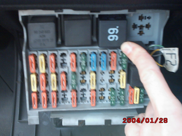

- Aquí abajo tenéis una "fotico" del relé ya instalado en la caja de fusibles del Calibra, indicado con mi "dedico", para que los más "bruticos" encuentren rápidamente su localización ;-) That´s all folks!! Espero que os guste!

Pues mira, igual me animo, que estos días ando haciendo el trapero :mrgreen: .
¿Donde hay que buscarlo en el Golf (bajo el capó, bajo el salpicadero, etc.)?
Ejem ... ¿y una vez agenciado donde lo trasteamos en el Cali :) ? ¿Fotico :D ?

:shock: Yo la saco, pero en serio hace falta?? ;)
En la caja de fusibles esta el tiki tiki de los limpias, junto al tiki tiki de los intermitentes de emergencia ;)
Creo que es el mas grande de la derecha del todo, no tiene perdida, los patillajes coinciden entre el original y el sustituto, no coinciden con otros, y si le pones el dedo encima y le das a los limpias hace "tiki tiki" :lol:
En los Golf no se donde esta, pero imagino que ira tambien junto a los fusibles ;)

El rele ese esta como los baños, al fondo a mano derecha, no tiene perdida :D

Jajaja, me ha entrado graciosa y no paro de reirme, tiki tiki tiki :lol: Ya voy a sacar unas fotos mas para completar el post ;)
:D :D Aqui va la localizacion del tiki tiki, donde indica el dedico de Tropic:

alguien monto el rele este en su dia?
que tal funciona?

WENAS,pues yo me acerque al desguace un sabado ke no tenia ke facer na por la maña,localice el rele en un omega,nose por que al salir me di cuenta de k lo llevava en el bolsillo pero bueno,
kite el de serie puse el encontrado en el bosillo y a funcionar,
si se siguel el montage del tio TROPIC no ay ningun problema.
