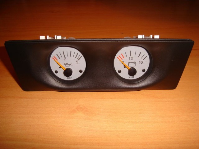

De los relojillos famosos hay dos modelos:

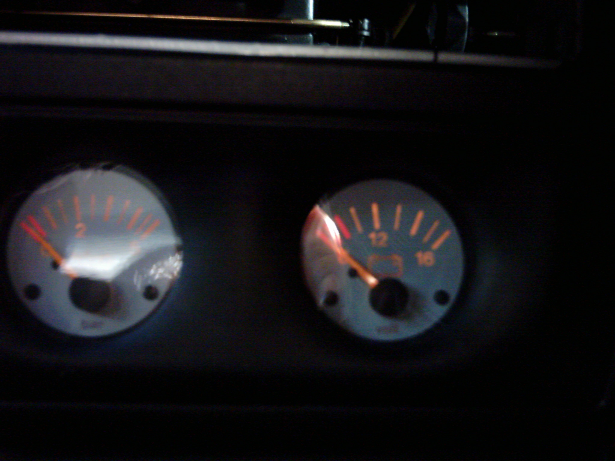

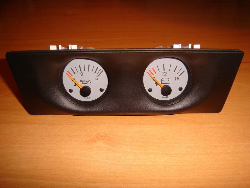

1- Fondo gris con agujas naranjas ref 90 436 168 (el mas común).

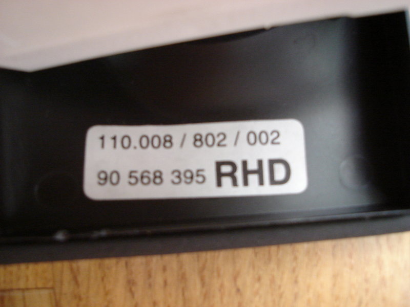

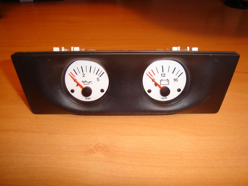

2- Fondo blanco con agujas rojas ref 90 568 395 (como puede verse en la ultima foto este se ilumina entero no solo los números).

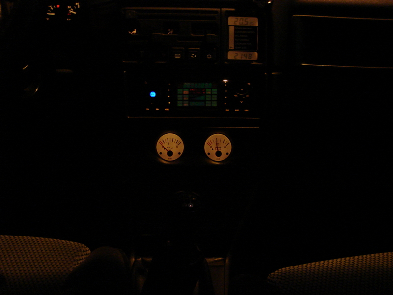

Qué bien queda! pero la iluminación un tanto escasa no me gusta!

Habria que señalar que hay dos tipos de esferas y con diferente iluminacion.
Sebas
Mensajes: 1582
Registrado: Mar, 23 Dic 2003, 22:04
Mensaje por Sebas »
kali22 escribió:Qué bien queda! pero la iluminación un tanto escasa no me gusta!
los mios se iluminan por completo,es decir no se iluminan los numeros,si no que lo que se ilumina es la esfera entera.

La iluminacion se queda pobre con lamparas de 1,2W pero no con las de 2w.

Carlos escribió:La iluminacion se queda pobre con lamparas de 1,2W pero no con las de 2w.
:secundo:
Yo llevo las de 2w y queda bien iluminado
En mi opinión si se ilumina no lo números sino la esfera completa tiene que quedar muy cantoso.
Saludos

Cawentodo, pues no me fije si las mias eran de 2w o no, tendre que desmontar y ver. De todos modos no da mala iluminacion, ya pondre unas fotillos. Es bastante importante darle una limpiecita por dentro a los cristales y a las esferas porque pillan mierda, por lo menos las mias cambiaron como del dia a la mañana.
Las lamparas de 2w se identifican por tener el casquillo de color verde, efectivamente lo primero es limpiar las lentes y comprobar el voltímetro.
Sobre la iluminacion pienso que sera según gustos, tras ver el de tantarantan que es como el de Sebas me pareció mas estético el tradicional de fondo gris y agujas naranjas, pero lo dicho eso es según cada uno.
