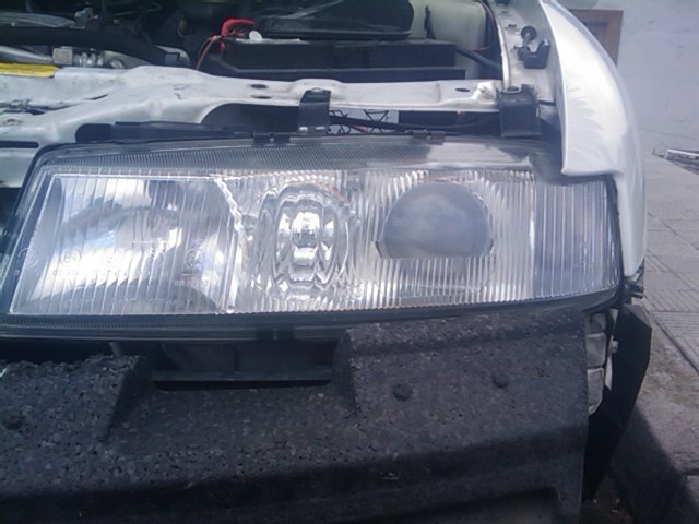

angelzx-10
Calibrerito Novato
Mensajes: 15
Registrado: Dom, 07 Feb 2010, 23:11
Re: problema con las luces
Mensaje por angelzx-10 »
esto ya va pareciendo algo
