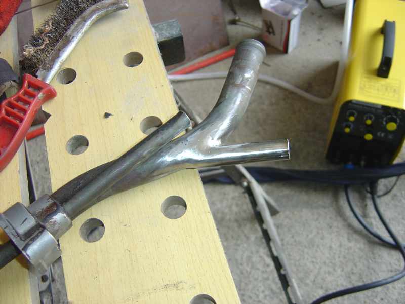

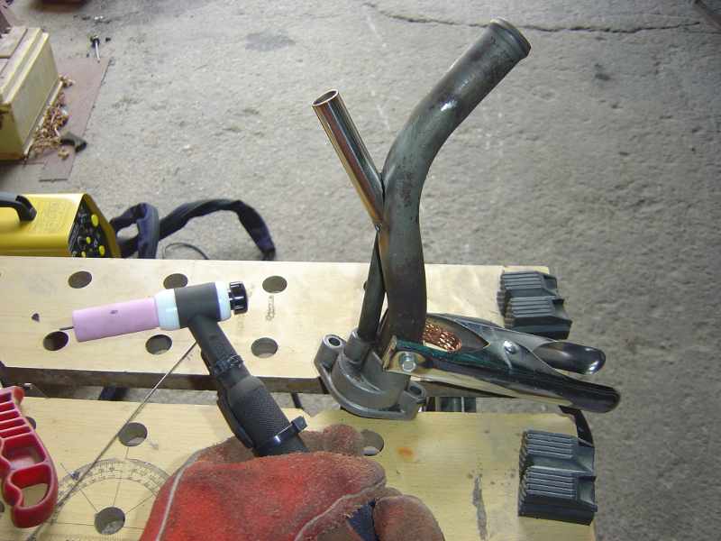

Yo hoy me he puesto manos a la obra y he empezado a fabricarme la nueva toma de reaspiracion de gases para el carter como hizo Redzone.
Butron al canto:
Planteandolo en su sitio punteado con tig antes de empezar a darle caña al mono:
Un buen rato despues:
Ahora me queda repasarlo por dentro con lima para eliminar los pegotes de material que se fueron fundiendo hacia adentro (por puto gañan y novato soldado con TIG :lol:), pero bueno, ya estuve un rato dandole pal pelo y poco me queda por desbastar para dejarlo presentable para probar el invento, luego si cumple bien ya me matare en dejarlo bonito con toda la pieza entera en inox :D.
Por cierto, ya no se donde ponerlo porque hay varios hilos con frentes abiertos para la reaspiracion de gases y catch tank, pero empece ya a comprar algunos detallitos para montar el catch tank como tubo pur azul como el que llevo para los manguitos del turbo, pero de 10 mm. (interior 8 mm.), pero la coña es que la puñetera valvula antiretorno de serie reduce MUCHISIMO el pase interior :evil:. Estuve preguntando en una tienda de suministro industrial pero no tenian algo con pase libre 8 mm y que no fuese un armatroste enorme, no sabian la presion necesaria para abrirla o si el aceite se la iba a comer (si metemos gomas en la ecuacion, hay que andarse con ojo que tipos de goma son). A ver de donde saco una valvulita apropiada :-k ¿las famosas de pecera como son por dentro? ¿que material hace el cierre? :-k

Esa pieza la visto yo echa en alguna web de preparador de opel.
¿Que utilidad tiene realmente???vienen los dos tubos del inicio de la foto asi de serie??
Es que mi tubito ese solo viene uno y no 2

Re: [BRICOX] Problemas de humos en let?... ponlos a ralla..
En la primera foto en la que se ve el butron salen dos tubos, el gordon donde esta el butron y otro mas finito al lado. El tubo fino es de la cala del aceite, quiza en tu motor la cala vaya en otro sitio :-k
