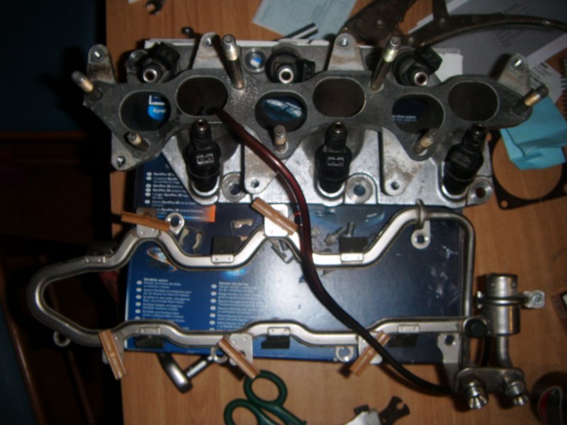

Hola amigos, acabo de cambiar el radiador de aceite de mi v6 y tras montar la admision y probar si todo iba bien no e podido arrancarlo porque me expulsa un chorro de gasolina a presion por la zona que se ve en la foto, ¿porque es? ¿cual es la solucion, un saludo y gracias.

seguramente sea por la junta de un injector o en su defecto el tubo que les lleva la gasolina arrancalo y fijate bien ,si es con ayuda mejor, asi tira menos uno ke te lo arranke y tu mira pero sera eso
Re: Fuga gasolina V6
Verifica bien si los injectores estan bien encajados y se tienen los esparragos de anclage en su sitio.
como bien dicen los compañeros coprueva que estén todos los conectores bien conectados, y si no posiblemente sea alguna torica de algun inyecctor ( ya que estas si esta rota cambialas todas)

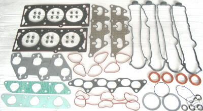

¿Que es la torica? ¿como compruebo si esta rota? Cuando compre las juntas nuevas para montar la admision compre un kit que me traia juntas de culata y unas gomas y unas piezas pequeñitas redondas que no tengo ni idea de que son, talvez deba cambiarle algo de eso?
Debo montar alguna de las gomas que aparece en la imagen, ese es el kit entero que e comprado.

no yo me refiero a las toricas que van en los inyectores esas gomitas( las de las fotos) pequeñas son los retenes de valvulas
creo que cualquier casa de rodamientos se puedan hacer con ellas

Las gomas que son como unos circulos unidos entere si no las deberia aver montado con las juntas? es que me parezen del tamaño de los agujeros de las juntas pero no e visto que encajaran en ningun sitio, de todas formas no deberia influir en que pierda gasolina o si?

no esas juntas que dices son las de los retenes de las valvulas
las de los inyectores tienes que compraros a parte no te vienen mormalmente con el juego de juntas

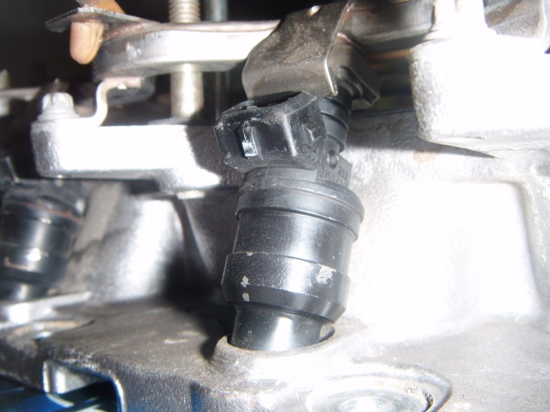

Esta es la pieza en cuestion que pierde gasolina, el chorro lo echa por la parte superior, justo detras del conector electrico, ahora vienen mis dudas, ¿que pieza es esa? ¿los inyectores? ¿porque pierde gasolina? ¿como saco esa pieza si hay que sustituirla o repararla? y lo mas importante de todo ¿por cuanto me va a salir la broma? llevo ya 2000 euros invertidos en ese coche para resucitarlo y ya se me esta acabando la paciencia porque tengo practicamente todo el motor nuevo, por si a alguien le interesa tengo intencion de venderlo encuanto lo acabe por aumento de familia asi que si al guien quiere estrenar calibra V6... espero que me podais ayudar porque me muero de ganas de volver a oir rugir ese motor.

eso es el injecctor te pierde por una JUNTA TORICA de goma que lleva ,eso le kitas una grapa que lleva de metal color dorado y sale a presion , luego metelo otra vez con cuidado de no trinkarla sino perdera,si eso cambia todas las JUNTAS TORICAS asi te kedara mucho mejor, el precio saca una y vete a un repuesto seguro que por3 o 4 euros las tienes son 12 juntas en total lleva la de la parte de abajo y de la parte de la cabeza del injector espero no aburrirte y ayudarte un saludo

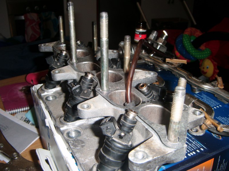

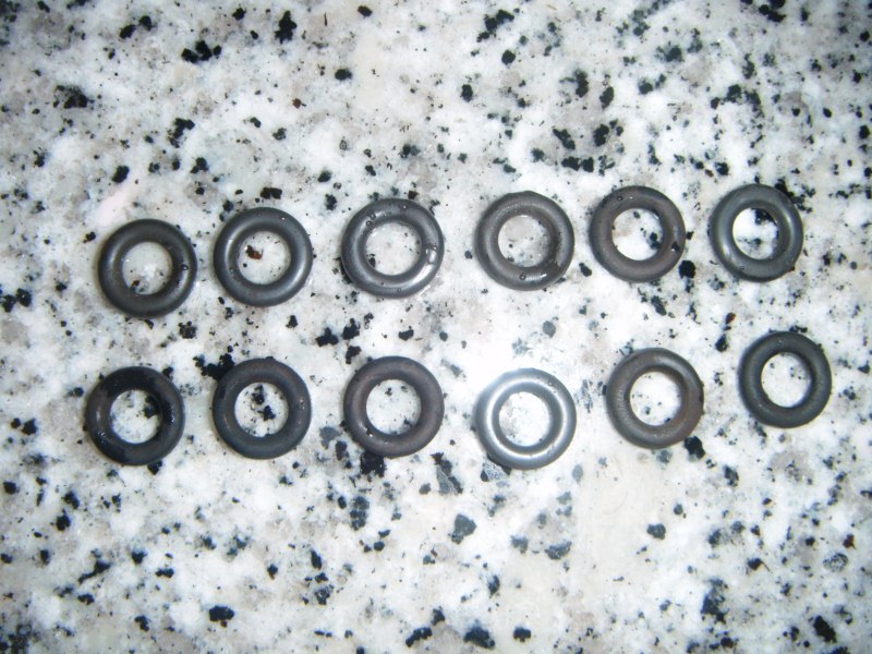

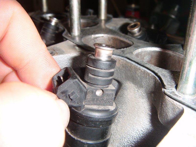

Bueno aqui teneis unas fotos de la operacion, yo no veo las juntas dañadas pero supongo que simplemente con el paso de los años pierden su capacidad de crear estanqueidad, mañana por la mañana ire a intentar conseguir unas nuevas se las montare y volvere a montar el motor aver que tal, subire fotos y espero no tener que recurrir a vosotros por averias otra vez jejeje.
Sabeis como puedo limpiar esos inyectores para asegurarme que funcionaran bien?

por 50e te los limpian via ultrasonidos ,eso en una tienda de injeccion y de paso que te dean las toricas
