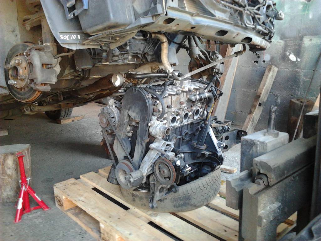

Palet al canto, un neumatico viejo centrado justo a la altura del carter y se mete la parte profunda del carter justo en medio del neumatico, asi cuando la mecanica se pose por completo en el palet, quedara perfectamente equilibrada (eso si, hay que tener el escape desmontado). Cuando el palet o lo que sea que aguante el motor, este ajustado contra el motor, entonces es momento de soltar los tacos de motor delanteros, asi el motor ya se queda completamente suelto (si ya se ha soltado la cableria, cable de masa de la caja de cambios, tubos de gasolina, liquido de direccion y cacharrada varia que rodea la mecanica):
Se baja el palet hasta el suelo y asi se veria el motor desde el vano:

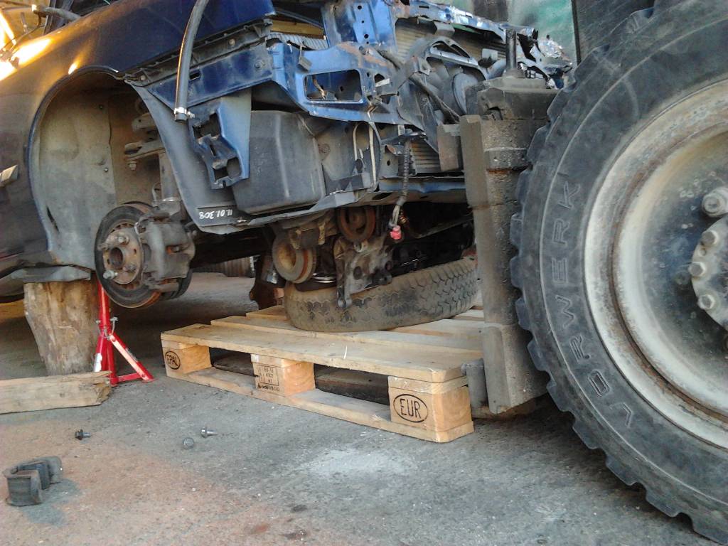

¿no da la altura? pues vale, segunda carretilla elevadora al canto :chondo: :chondo: y una cadena enganchada al enganche de remolque delantero (con freno de mano puesto y unos calzos en las ruedas traseras para que no se vaya hacia adelante):

La mecanica perfectamente posada en el palet, para fuera con ella:
Y con esa misma altura en el morro, asi se veria por detras:
Y por delante sin mecanica:
Como ya dije, si se levanta el morro a saco hay que tener mucho ojo con el escape, defensa trasera y deflector del deposito de gasofa, hay muchas papeletas de que acabe tocando cualquiera de estas cosas abajo, ante la duda o en caso de desguace, mejor empezar desmontando por aqui :wink:.
