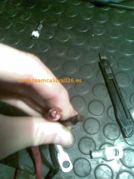

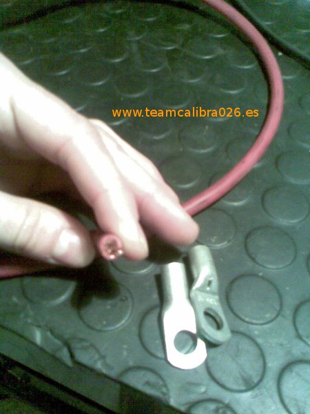

Se me rompio la chapa de una de las anillas del cable de masa al culatin y aproveche para sustituir el cable por otro de mayor seccion (uno que tenia por ahi en el taller) y unas anillas con dos pelotas (para prensarlas tuve que hacerlo en el tornillo de banco :lol:).

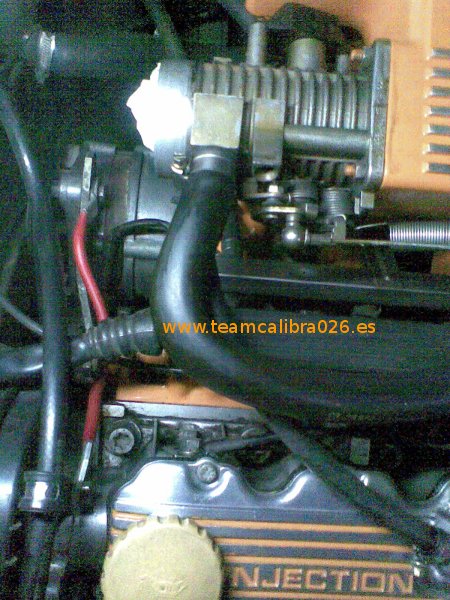

Alan, tengo una duda, lo digo como lo he entendido y si hay algo mal me corriges.
Para mejorar la masa, de primeras cambio el cable que hay por uno nuevo de negativo bateria a chasis, luego tiro otro desde el chasis (ese mismo tornillo) hasta el culatín que me imagino que es donde hace masa el alternador?
Por cierto, cambié el cable de masa (el rojo cortito que tienes tu) del alternador por un cable mallado y lo he notado muuuchhooo, nunca se ha iluminado tanto el cuadro... Hasta parece que las cortas dan más luz.
He leido todo el hilo y creo que despues de la masa del culatin hay que tirar otro cable al soporte de la admisión?
-- BelleZa GitanA --
Re: [BRICOX] Mejora cableado de masa
Machine escribió: Para mejorar la masa, de primeras cambio el cable que hay por uno nuevo de negativo bateria a chasis, luego tiro otro desde el chasis (ese mismo tornillo) hasta el culatín que me imagino que es donde hace masa el alternador?
Este que comentas yo lo llevo desde el negativo de la batería al culatín. En la parte trasera justo detrás del tapón de llenado de aceite llevo una masa del motor y lo he puesto junto a esa.
Machine escribió:Para mejorar la masa, de primeras cambio el cable que hay por uno nuevo de negativo bateria a chasis, luego tiro otro desde el chasis (ese mismo tornillo) hasta el culatín que me imagino que es donde hace masa el alternador?
Por ejemplo :wink:.
Machine escribió:Por cierto, cambié el cable de masa (el rojo cortito que tienes tu) del alternador por un cable mallado y lo he notado muuuchhooo, nunca se ha iluminado tanto el cuadro... Hasta parece que las cortas dan más luz.
Normal, ese cable es fundamental si todo estaba de serie puesto que ese cable es el que transmite masa desde el alternador al motor y de ahí a batería y al resto del coche. Si ese cable falla, chau :cuñao:. Mejorar esa masa es muy muy recomendable y más aun cuando el cobre puede tener 20 años encima :wink:
Machine escribió:He leido todo el hilo y creo que despues de la masa del culatín hay que tirar otro cable al soporte de la admisión?
Yo en el culatín llevo dos masas. Primero tiro una masa desde la batería al culatín (donde cuadra con las masas de la rampa de inyección) y luego tiro otra masa a modo de refuerzo al otro extremo del culatín, en el mismo tornillo donde van atornilladas las otras masas de la rampa de inyección. Con una masa al culatín debería bastar pero yo lo hago así por una cuestión de redundancia y si alguna anilla deja de hacer buen contacto contra el culatín, siempre estará la siguiente dando la talla :wink:
