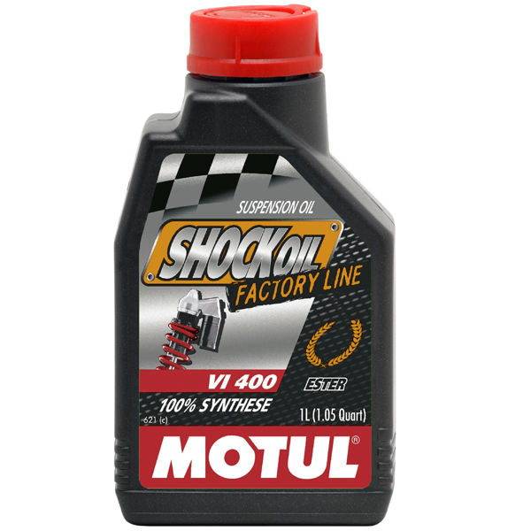

. Normalmente los fabricantes aportan estos datos (normalmente se debería cambiar el aceite de las horquillas cada ¿5000 kms?, por ahí andaba) y con ello es fácil saber la cantidad y el grado de viscosidad de aceite adecuado (normalmente la gente monta SAE 30 especial para amortiguadores) pero si no dispones de información del fabricante... toca improvisar. He leído a gente que dice que hay que dejar "un par de dedos" de margen sin llenar, otros juegan a ensayo y error hasta que notan que el amortiguador hace todo su recorrido sin hacer topes extraños ni que se noten burbujas pasando por las válvulas... en fin, cada uno a su bola
