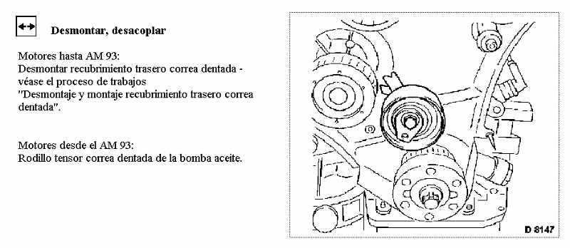

Subo un par de imagenes que acabaran en la portada del brico. Desmontaje necesario de la carcasa trasera de la distribucion en motores pre 93 y puntos de tornilleria:

Por fin, brico completado con la parte de distribuciones pre-93. En cuanto pueda ire alojando el resto de fotos en el foro.
A ver como lo veis asi, si es suficientemente claro entre ambos modelos o si hace falta algo mas

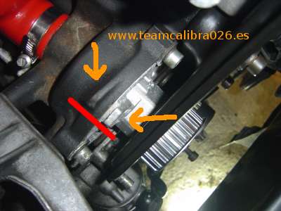

A priori sin abrir nada, te puedo decir que puedes saber si es una distribucion pre o post 93 con ver la parte de la bomba. En un pre-93 si se viese la bomba de lado, se podria ver el cuello de la misma entre el bloque y la carcasa de distribucion, tal que asi:
En un post 93 la carcasa de distribucion iria completamente pegada al bloque y no se veria nada de la bomba (de hecho los tres tornilos de la bomba trincan la propia carcasa):
Todo esto fiandonos de lo que dice la Opel segun salian estos coches de fabrica. Luego si en tu coche han injertado un bloque moderno con distribucion y accesorios antiguos... eso ya es imposible saber sin verlo delante
