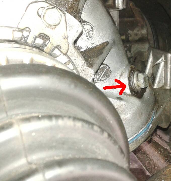

Para que quede constancia, nivel de F20 4x4, aquí:
Lado izquierdo (opuesto a las cajas NO 4x4).
