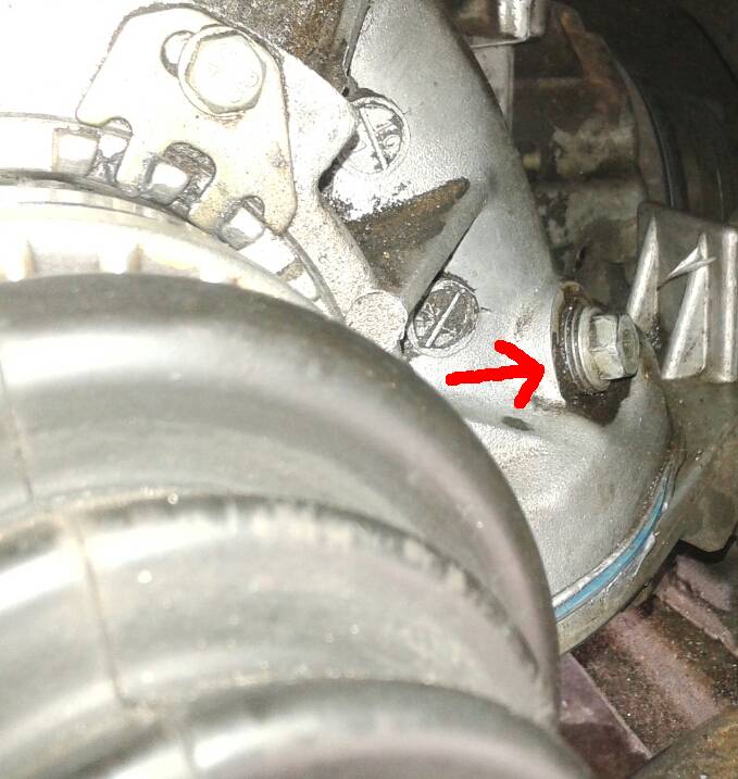

Buenas e buscado y rebuscado cual es el tornillo de nivel de la caja de cambios y no e visto nada que se parezca a mi caja ni me lo aclare mucho ayer cambie el palier y salio valvulina y quisiera rellenar a nivel ya que le cambie junta y valvulina ace nada el calibra es un 2.0 16v 4x4 del 92 la caja F20 mirando y un poco a mi parecer podria ser un tornillo exagonal que tiene en la parte derecha detras si te pones mirando la caja por donde se enchufa el palier?
si alguien tendria imagenes seria una triunfada gracias de antemano

Pues si con esas explicaciones no te queda claro... saca fotos de la zona, ponlas aquí y te apuntamos con el dedo el tornillo adecuado :razz:
Re: nivel caja f20
Para que quede constancia, nivel de F20 4x4, aquí:
Lado izquierdo (opuesto a las cajas NO 4x4).
