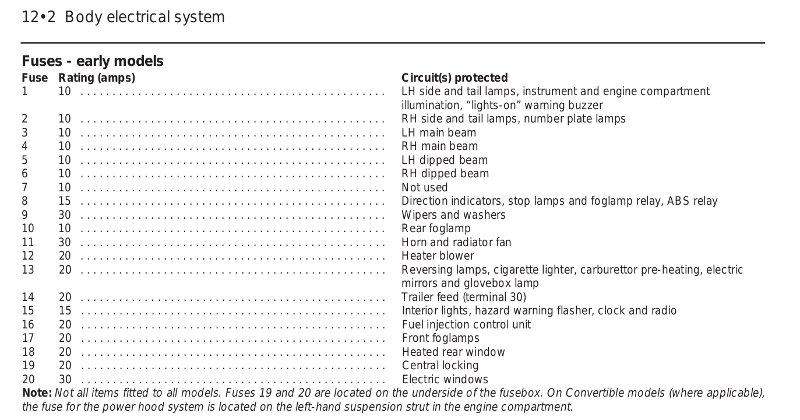

Ahí te va para ir sacando cosas en claro:

el fusible k tengo sin poner es el 15.( reloj luz interior radio...)
pues me funciona la radio y la luz interior lo que no me va es el bc....
y si pongo ese fusible se pone el contacto y porsupuesto sigue sin funcionar el bc

Eso tiene toda la pinta de ser una realimentación de una masa común con otro circuito. Prueba a desconectar cosas de la línea que pende de ese fusible (BC, interruptor de los warnings, radio, reloj... ) y vete tanteando si se enciende el contacto cada vez que enchufas el fusible. Cuando el contacto deje de encenderse habrás encontrado la línea de cableado problemática y a partir de ahí, a testear componentes para descartar problemas .
El interruptor de los warnings pudiera tener bastantes papeletas, empieza por desconectar eso a ver que pasa y sino, sigue desconectando el resto

buena teoria!! y es mas ahora que lp dices el warnin solo funciona con el contacto accionado(imagino que porque no esta puesto el fusible 15)
voi a investigar eso que me has dicho alan.
