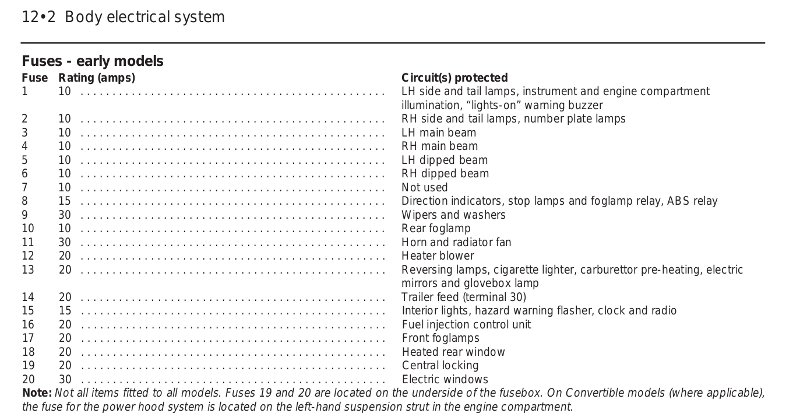

los fusibles estan todos ok excepto uno que esta sin poner porque al ponerlo misteriosamente se pone el contacto....no se de que es ese fusible porque no tngo wl libro

el fusible k tengo sin poner es el 15.( reloj luz interior radio...)
pues me funciona la radio y la luz interior lo que no me va es el bc....
y si pongo ese fusible se pone el contacto
y porsupuesto sigue sin funcionar el bc

Eso tiene toda la pinta de ser una realimentación de una masa común con otro circuito. Prueba a desconectar cosas de la línea que pende de ese fusible (BC, interruptor de los warnings, radio, reloj... ) y vete tanteando si se enciende el contacto cada vez que enchufas el fusible. Cuando el contacto deje de encenderse habrás encontrado la línea de cableado problemática y a partir de ahí, a testear componentes para descartar problemas
El interruptor de los warnings pudiera tener bastantes papeletas, empieza por desconectar eso a ver que pasa y sino, sigue desconectando el resto

buena teoria!! y es mas ahora que lp dices el warnin solo funciona con el contacto accionado(imagino que porque no esta puesto el fusible 15)
voi a investigar eso que me has dicho alan.
