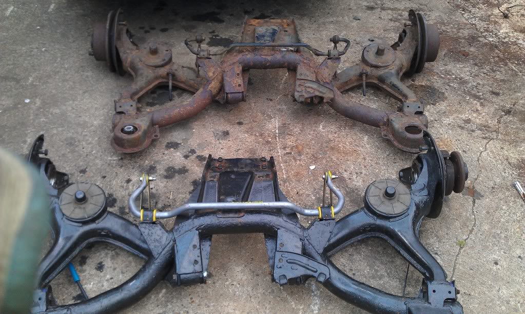

Y por ultimo, las inferiores, en este tipo ya hay modelos mil, y simplemente habria que buscar puntos criticos de torsion, aunque la cuna parece bastante consistente , yo pondria por lo menos una barra entre los tornillos delanteros de los trapecios o incluso ya liarse un poco y hacer un entramado no muy complejo pero que uniese varios puntos.

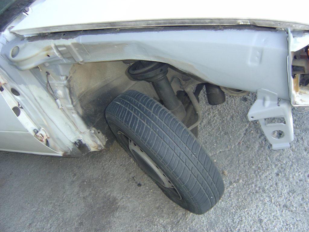

No es tan exagerado pero el Kadett van tiene unos refuerzos como esos incluidos de serie, cosa que el resto de kadetts no, precisamente para reforzar las puntas de chasis y hacer más rígida la carrocería. Esa modificación se lo hacen a los coches de correr a base de soldar unas planchas de acero o estructuras tubulares con la misma forma.
No encuentro una foto mejor pero para que te hagas una idea, arriba en el larguero del chasis, pegado al pilar de la puerta y al capó, hay una protuberancia de chapa con un agujero en medio (en el lado izquierdo no existe tal agujero, eso es para pasar la antena de la radio hacia la aleta). Ese es el refuerzo de chasis que le montan de serie a este modelo concretamente, además del morro soldado en una sola pieza con una vigueta de chapa.

La idea es que los largueros que van hasta el morro no levanten uno respecto al otro más de la cuenta, sobre todo en esa carrocería que está pensada para llevar más peso en la parte trasera y que cuando se carga, se nota como el morro se levanta. Ahora imagínate si levanta el morro y encima entras en una curva... y frenas :lol:.

Yo esos refuerzos bajo las aletas delanteras tambien los habia visto (he buscado unas fotos que tenia pero no las encuentro).

:arrow: Comentó DP16 en su día, o lo tenia el hecho de reforzar la cuna. Nuestra cuna tiene forma de U, asi que lo que el hizo es cerrarla por alante soldandole una pletina de manera que queda con forma cuadrada.
