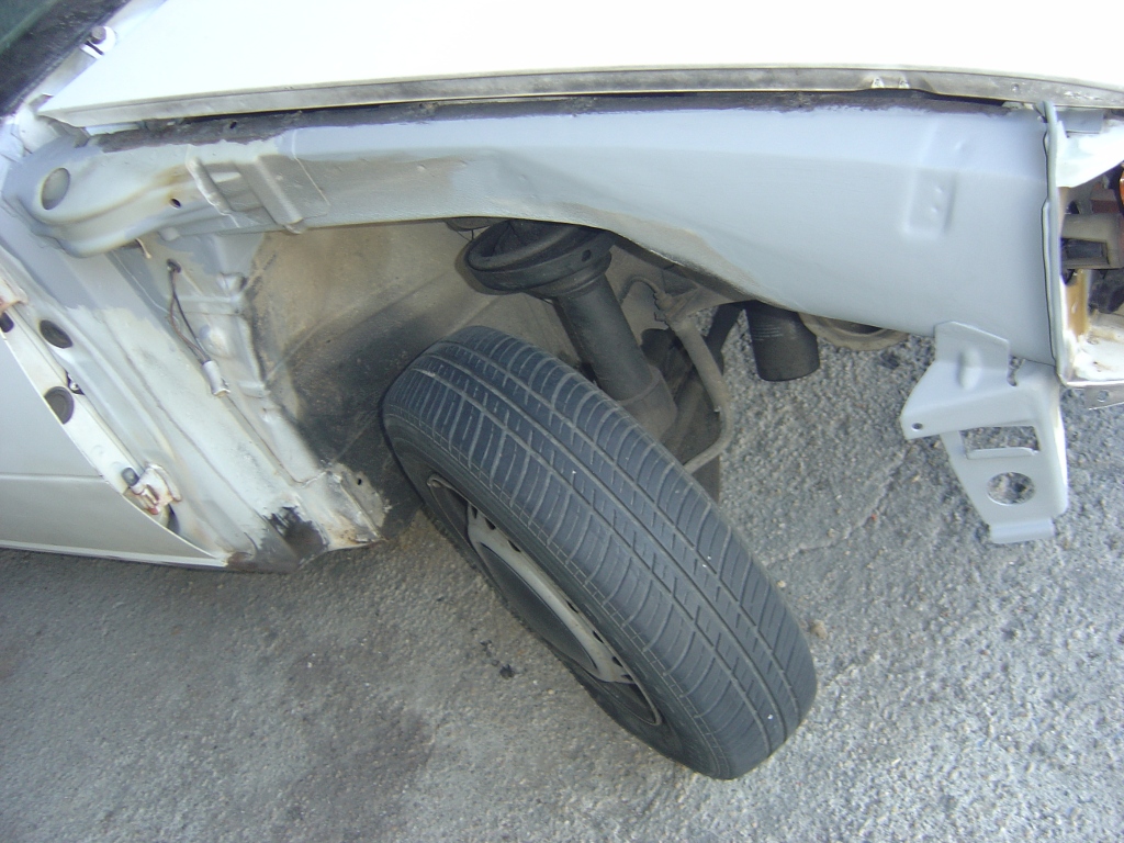

No es tan exagerado pero el Kadett van tiene unos refuerzos como esos incluidos de serie, cosa que el resto de kadetts no, precisamente para reforzar las puntas de chasis y hacer más rígida la carrocería. Esa modificación se lo hacen a los coches de correr a base de soldar unas planchas de acero o estructuras tubulares con la misma forma.
No encuentro una foto mejor pero para que te hagas una idea, arriba en el larguero del chasis, pegado al pilar de la puerta y al capó, hay una protuberancia de chapa con un agujero en medio (en el lado izquierdo no existe tal agujero, eso es para pasar la antena de la radio hacia la aleta). Ese es el refuerzo de chasis que le montan de serie a este modelo concretamente, además del morro soldado en una sola pieza con una vigueta de chapa.

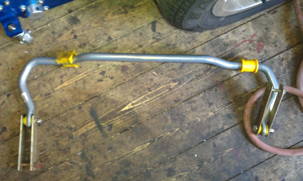

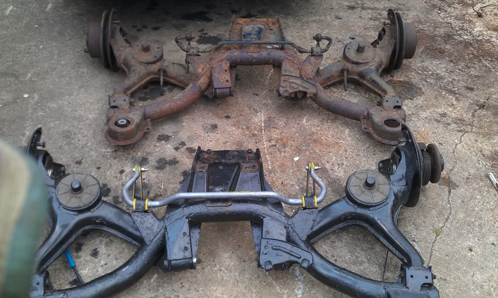

Ademas de esos y la barra de torretas delantera y/o trasera vi esto el otro dia en el club calibra ingles.
Martedj en su dia ya dijo que la barra de torretas trasera no es muy necesaria porque el eje trasero es bastante rigido ya de por si, pero en un foro ingles vi esto que se supone que en su dia vendian para Calibras.
Luego puede que exista para Calibra, aunque nunca he visto una foto como tal (para kadets y astras si) una barra que va (me parece) entre los trapecios delanteros, de la marca Wiechers.
Comentó DP16 en su día, o lo tenia el hecho de reforzar la cuna. Nuestra cuna tiene forma de U, asi que lo que el hizo es cerrarla por alante soldandole una pletina de manera que queda con forma cuadrada.

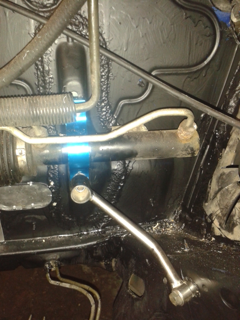

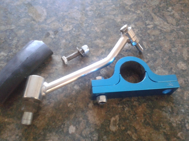

lo dejo aqui aun que es mas bien un refuerzo para la direccion que he visto en migweb, dejo una foto de como es:
y una foto de como va montado:
no me refiero al soporte azul, si no a la barra cromada, es util para un calibra de calle? o es mas bien solo algo para circuito por asi decirlo?

miguelobregon escribió:lo dejo aqui aun que es mas bien un refuerzo para la direccion que he visto en migweb, dejo una foto de como es:
Me gusta ,mejora la estabilidad del coche ademas de reforzar la caña,de la cual pecan muchos calis ,?donde puedo adquirir este refuerzo? Un saludo
