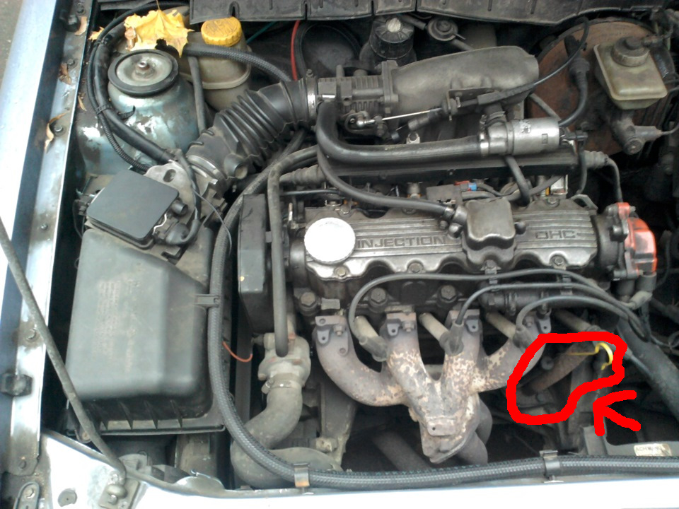

A la derecha de la cala del aceite

Me perdonaras, no tengo ni idea de donde esta la cala del aceite?? Te refieres a donde se comprueba nivel de aceite??A la derecha de la cala del aceite

La cala y la zona donde va el número del motor por donde apunta la flecha (no sería raro que esté cubierto de aceite/grasa acumulada por los años):
