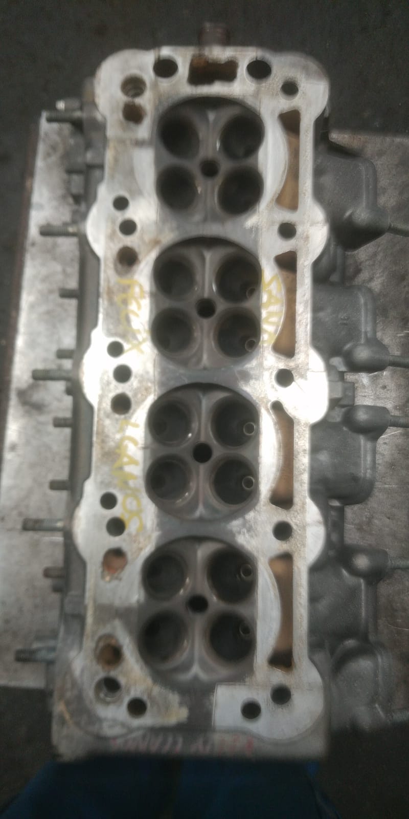

Hola a todos socios.
Os cuentos un conocido con un Calibra Turbo sufrió varios calentones dejando la culata para el arrastre.
La culata 90 423 400 paso a mejor vida ya que se rajo.
La culata donante es de un Calibra C20XE referencia 90 281 700
Pues bien, el mecánico que esta reparando el coche dice que la culata 90 423 400 que llevaba el coche de origen esta rectificada dos veces y aun así cubica más que la 90 281 700 donante la cual según parece no se ha rectificado.
Mi pregunta es, las culatas hasta donde yo se son compatibles ya sean de XE o LET e independientemente de su refencia.

Re: Compatibilidad culata XE en LET
No me consta que hubiese diferencias en lo que comentas :-k . Ahora bien, decir que la culata sustituta no se ha rectificado nunca... igual es mucho decir. Normalmente las rectificadoras hacen marcas de cuántas planificadas le han hecho... pero en esas fotos, en la culata original no consigo ver la zona más próxima a la junta de culata, sólo consigo ver un punzonado que dudo sea de lo que comento. El factor humano influye y vete a saber si se olvidaron de hacerle las marcas después de rectificar la culata :roll: .
En algún sitio, creo que en el TIS, me suena que se especificaba la altura original de la culata y salir de dudas si hubo manipulaciones after market :-k . Si tengo un rato le echaré un vistazo, a ver si lo encuentro.

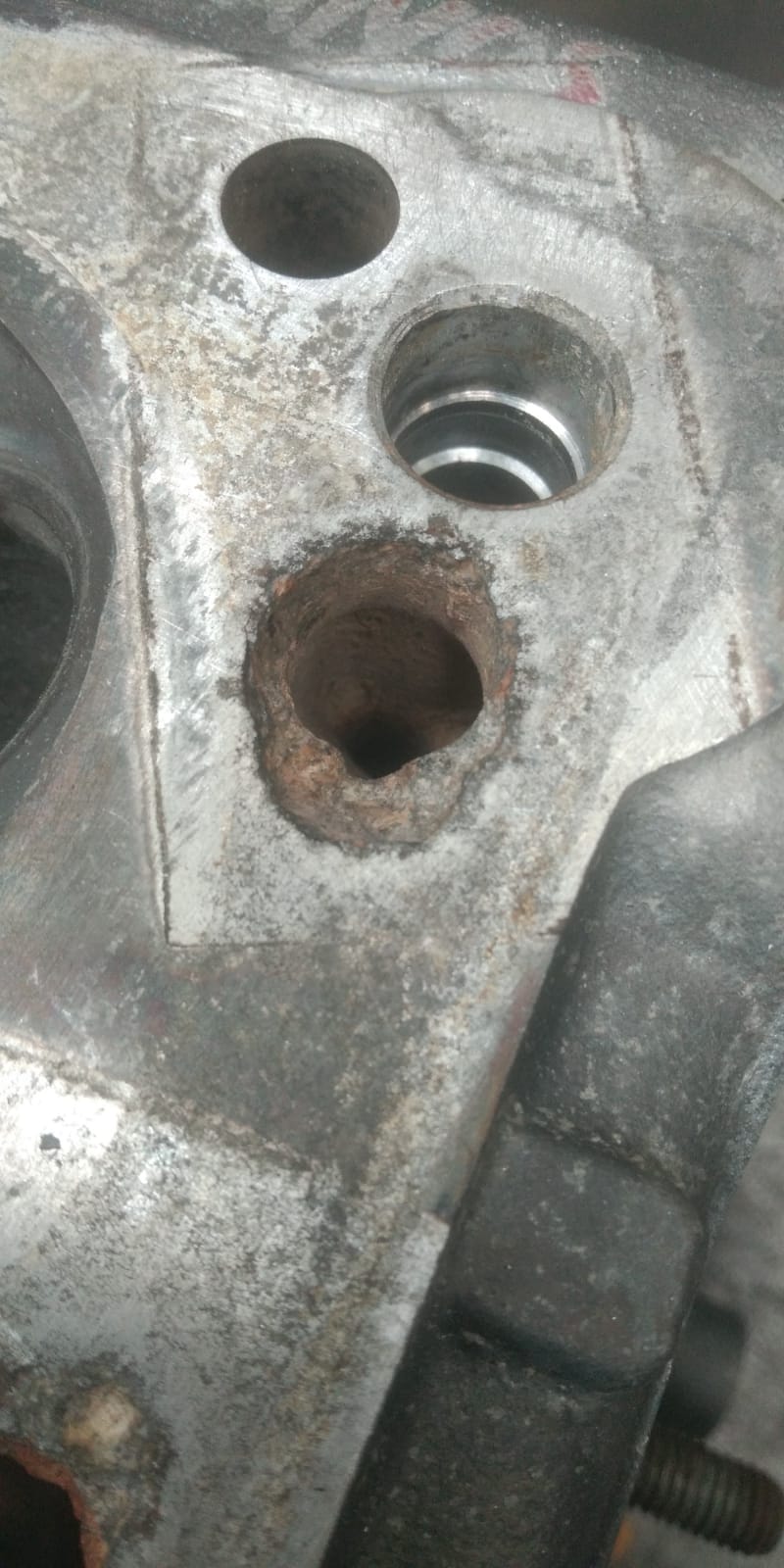

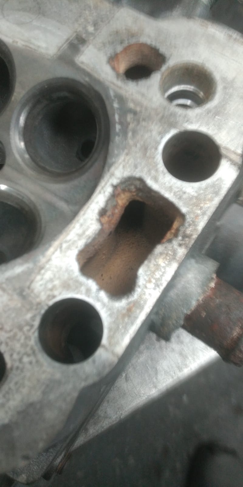

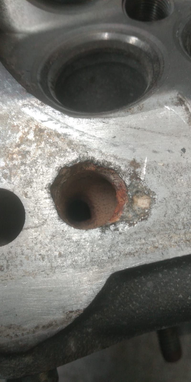

El dueño de la culata se pasea por aquí, que sea el que se pronuncie sobre lo que quiere hacer con ella.
Por cierto, la culata donante requiere de ciertos arreglos por culpa de la corrosión.

Socavón peligrosamente cerca del aro de sello del cilindro... #-o

Alan78 escribió:Socavón peligrosamente cerca del aro de sello del cilindro... #-o
Van a rellenar con soldadura los socavones y luego rectificarla. Veremos como queda.
