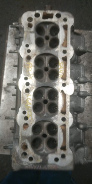

No me consta que hubiese diferencias en lo que comentas :-k . Ahora bien, decir que la culata sustituta no se ha rectificado nunca... igual es mucho decir. Normalmente las rectificadoras hacen marcas de cuántas planificadas le han hecho... pero en esas fotos, en la culata original no consigo ver la zona más próxima a la junta de culata, sólo consigo ver un punzonado que dudo sea de lo que comento. El factor humano influye y vete a saber si se olvidaron de hacerle las marcas después de rectificar la culata :roll: .
En algún sitio, creo que en el TIS, me suena que se especificaba la altura original de la culata y salir de dudas si hubo manipulaciones after market :-k . Si tengo un rato le echaré un vistazo, a ver si lo encuentro.

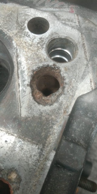

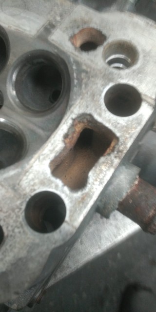

Por cierto, la culata donante requiere de ciertos arreglos por culpa de la corrosión.

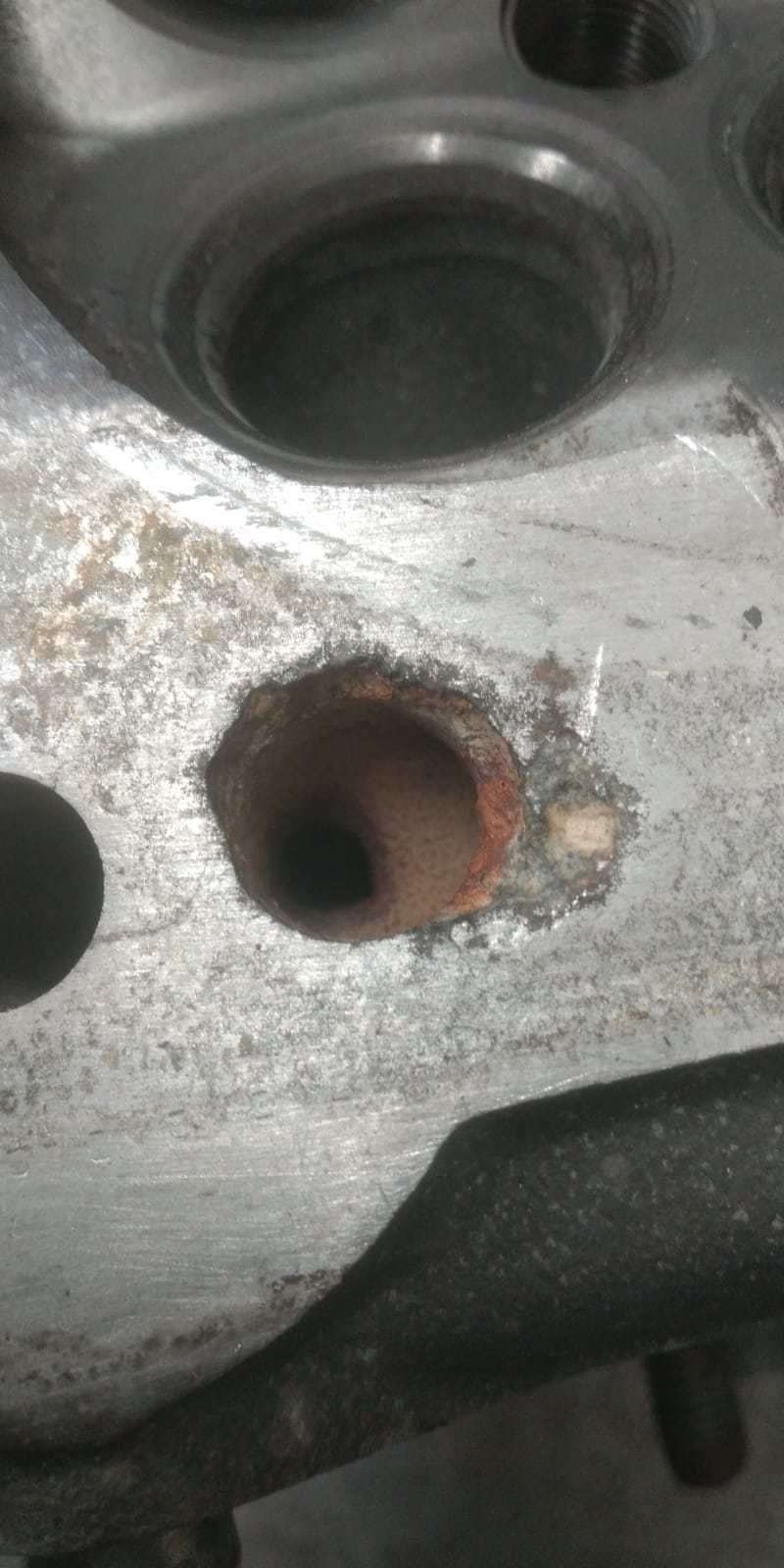

Socavón peligrosamente cerca del aro de sello del cilindro... #-o
4000 pavos? Yo antes atornillo el Calibra a una peana de madera. Menudos flipados :rolleyes:

Alan78 escribió:Socavón peligrosamente cerca del aro de sello del cilindro... #-o
Van a rellenar con soldadura los socavones y luego rectificarla. Veremos como queda.
