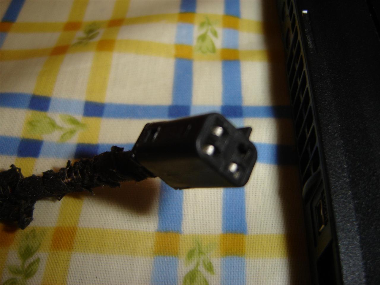

Componentes necesarios:
:arrow: Varios kinkis con ganas de pasar un buen rato :cuñao: aquí va mi agradecimiento a Einar, Cristian, y Rallye, que me echaron "un cable" a montar este tingladillo :D Gracias chicos!! ;)
:arrow: Ordenador de a bordo Astra F GSI 8v C20NE (Los GT no llevan MID)
:arrow: Los conectores traseros con una longitud de cable decente (cuanto mas largos, mejor)
:arrow: Maneta de limpias con botones SET y RESET (Del mismo Astra del que cogemos el MID, por ejemplo ;) )
