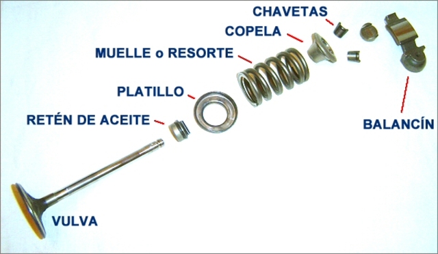

Destripe del tren de válvula de admisión 8V:
Válvula Admisión nº 1 - 005.jpg (86.67 KiB) Visto 8464 veces
Los retenes de aceite van nuevos para paliar en lo posible que se cuele demasiado aceite por las guías (obsérvese como estaba de roña de aceite la válvula al extraerla). Con esto y los segmentos nuevos disminuirá el consumo de aceite del motor (entre otros beneficios :wink: ).

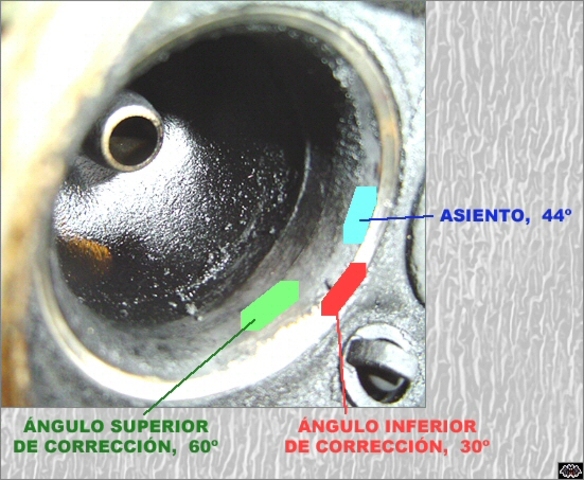

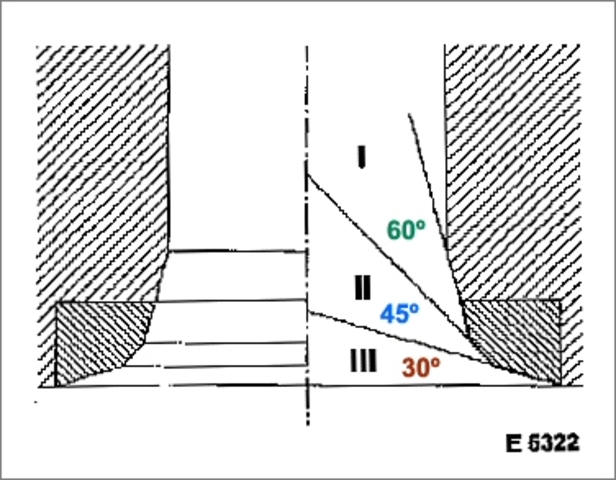

Resulta que los asientos de válvula de los C20NE / SEH vienen de serie fresados con 3 ángulos de corte:
Válvulas, Asiento, Ángulos corte 60-44-30 002.jpg (186.21 KiB) Visto 8464 veces
Válvulas, Asiento, Ángulos corte 60-44-30 001.jpg (113.06 KiB) Visto 8464 veces
Hasta ahora pensaba yo (erróneamente) que sólo traían un corte, el del asiento, a 44º. Pues mucho mejor 8) .

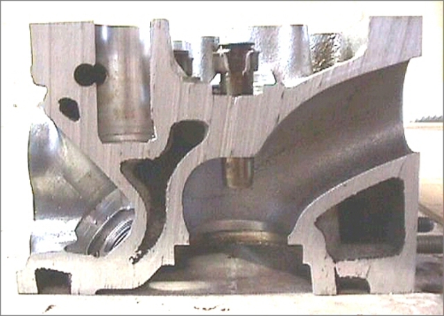

Estudiando minuciosamente la culata GM 2 litros 8V para definir la estrategia de porting, me estoy dando cuenta de que este motor, para lo osoleto que es y limitaciones de arquitectura inherentes, fue en su época de lo mejorcito en su segmento.
La culata NE / SEH es del tipo GM 'high-port', con un 'ángulo de ataque' razonablemente abierto y bueno:
PORTING 001.jpg (148.15 KiB) Visto 8220 veces
mucho mejor que el cerrado ángulo con el que tienen que bregar los tuneros estadounidenses en los GM V8 de la época, por ejemplo. Las proporciones y formas generales son también buenas, con diámetros bien proporcionados en las troneras y en las gargantas de válvula. La textura es la típicamente bastorra de fundición en arena y el saliente de guía de válvula es tocho, aunque esto es fácil de corregir. El inserto del asiento de válvula no cuadra demasiado bien con el conducto, con 'escalones' apreciables (dejadeces de la producción en masa), pero esto también se puede corregir y de hecho de aquí es de donde más 'cfms' se sacan :wink: .

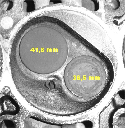

La cámara de combustión tiene todos los inconvenientes del tipo 'bañera' con válvulas paralelas :roll: , pero dentro de esto no esta mal del todo. Al menos las válvulas son grandes, prácticamente no hay espacio físico para hacerlas más grandes:
Válvulas, Diámetro 001.jpg (121.25 KiB) Visto 8220 veces
En conjunto el SEH es un buen compromiso entre simplicidad, fiabilidad y prestaciones, que estaba en la punta de la lanza con respecto a sus rivales en su época gloriosa (mediados de los 80). Esto se demuestra en la siguiente comparativa, que ha requerido bastante arqueología y que a estas alturas, metidos cuatro años en el siglo XXI, parece una paralimpíada :cuñao: , pero allá vá:

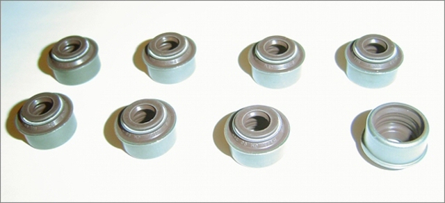

Retenes de aceite nuevos para las válvulas listos para revista:
