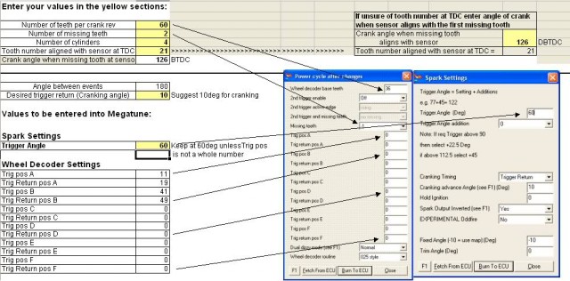

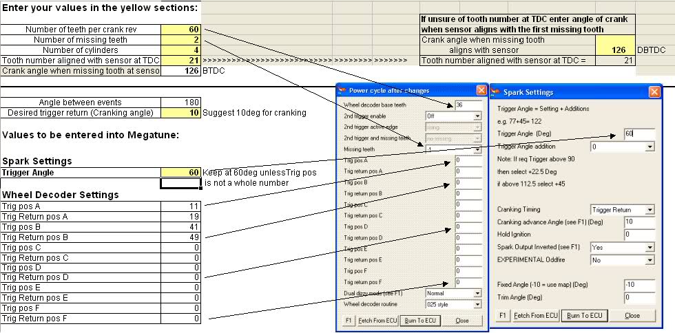

Mario he vuelto a abocarle el 60-2 a la MS y se sigue desmadrando de rpms como al principio
. Con Jimstim configurado para 60-2 (patilla 4 en On) y megatune configurado tal que asi:
Las rpms bailan la samba guapamente
y con el Megatune tal como lo teniamos el otro dia pero con 60-2 metido a calzador, el casillero "Fan/Output" en la parte inferior esta bailando de On a Off de forma tan acompasada como la aguja de rpms
En "Codebase and outputs function" tengo el casillero "Distributor (MSnS)" en Off como lo habiamos dejado para la rueda 4-1, "Wheel decoder" con "Generic Wheel" y el resto de casillas de la primera seccion estan en Off.
¿alguna idea?
P.D.: fijate que incluso he entrado al windoz para rular el megatune por si las flys con el megatunix
pero ni con esas
