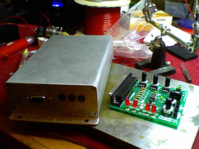

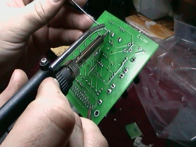

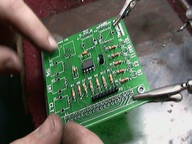

en principio hay que montar el megastim, que sirve para emular señales del motor para probar la ECU segun se va montando, es muy sencillito de armar y asi nos sirve de sparring para cojer soltura con el soldador
vale barato 45$
la version que he pillado es la V2.21 que trae ya un conector para rularlo con un transformaor de 12V 500ma estandard, asi no hay que andar tirando continuamente de pilas de 9V
yo ya lo tengo montado, con algun problemilla tecnico incluido jajajaaja :lol: y pronto pondre unos videos del proceso de montaje (en cuanto logre que se hablen la camara y el pc :? )
de momento unas capturas

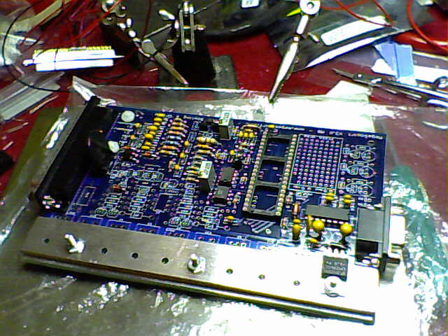

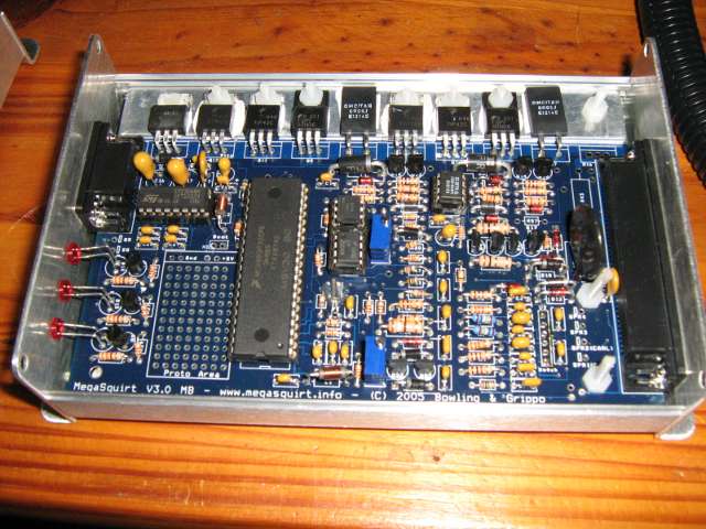

bueno ya la tengo montada y en funcionamiento
unas foticos para daros envidias jajajajajajja
es bastante mas sencillo de lo que parece, excepto por ciertos transistores a los que hay que pillarles el truco para soldarlos bien
pronto videos

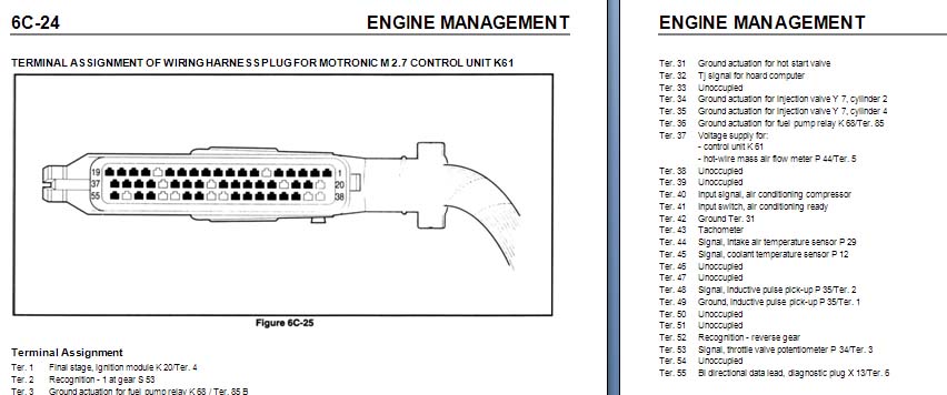

a ver quien me puede ayudar
viendo esquemas de cableado pone que el pin 43 va conectado al tacometro
¿el tacometro de los pelo pillan la señal de la ECU? en otras informaciones pone que es opcional :roll:
Juanlibra
Mensajes: 2493
Mensaje por Juanlibra »
Hola a ver si esto te puede servir de algo :wink:
Si no me equivoco lo que buscas es el pin 43, tachometer.
Viene en la lista de la derecha por el medio, amplia la imagen para ver algo :D:D:D
