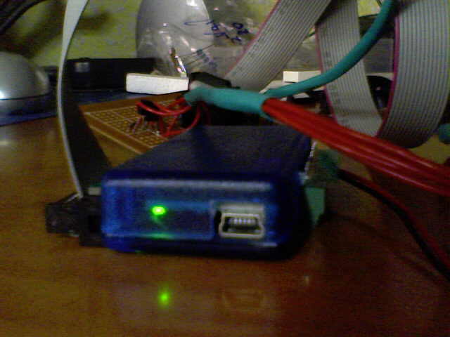

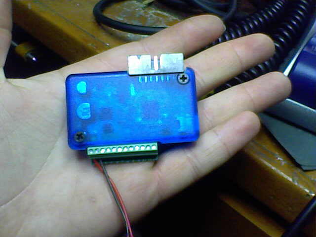

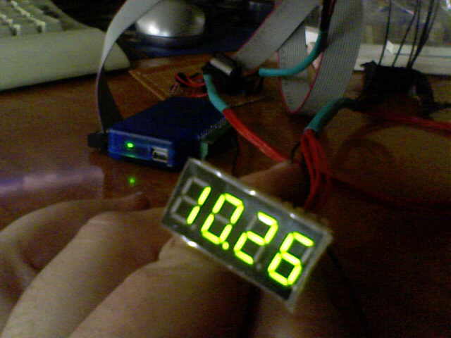

ya me he puesto un poco mas con el tema y os presento el ultimo invento de http://www.14point7.com
posiblemente caiga un MS para el Let, aparte que la sonda lambda me lleva unos meses dando por culo, asi que comparando el precio de una labda narrow en condiciones y un kit de 14point7, pues mato dos pajaros de un tiro y me paso a wideband
el cacharrito en cuestion es el NAW_7S, funciona muy similar al JAW 1.041 es mas avanzado y trae algunas opciones menos, pero si solo necesitas medir AFR va al pelo
lo primero que destacar es que te lo mandan ya montado por 75$ si añades 50$ te manda la sonda lambda, vende tambien displays para montar por 25$ o reloj tuning por 35$
ahora se conecta por USB

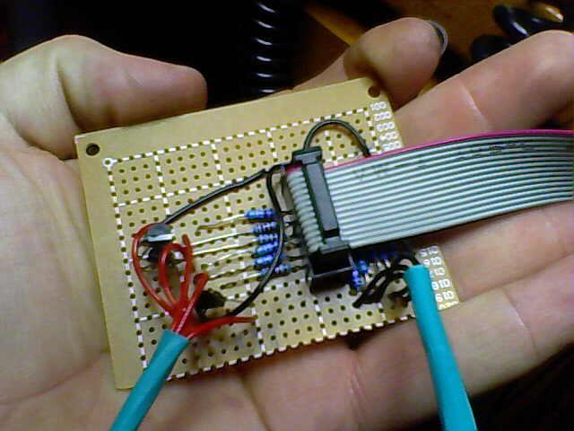

yo cuando la pedi no le quedaban displays pero es facil montarse uno en una placa de prototipo, aunque te queda mas grande y feo :cuñao:
y una fotito del sensor lambda
Re: [Bricox] McGivering Lambda Wideband - Jaw 1.041 - DIY Rules

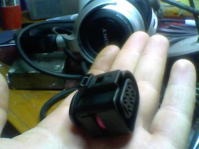

tambien mandan un conector abierto tipo wideband para dejar la instalacion mas profesional
MarteDJ escribió: el cacharrito en cuestion es el NAW_7S, funciona muy similar al JAW 1.041 es mas avanzado y trae algunas opciones menos, pero si solo necesitas medir AFR va al pelo
Joder, pues si que es pequeña, en la foto de 14point7 parece mas grande :) ¿que opciones tiene de menos? ¿no permite programar voltajes a la carta? :-k
El conectorcito de la sonda yo en su dia tambien se lo pedi incluido en el lote, con eso y un poco de termoretractil queda como dios 8) .

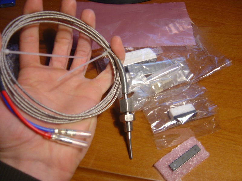

He hecho mas compritas para seguir ampliando la instalacion que tenia y me han llegado cosas nuevas:
Sensor EGT, componentes para montar el segundo display y un ATMEGA programado como el que trae la JAW a modo de repuesto, por si las flys. El problema es que se ha olvidado de meterme en el paquete el pcb del display (precisamente lo que mas necesitaba) y toca perder otra semana mas en esperas :caguen: .
El pcb claro que se puede hacer en una placa de proyectos (aunque la que tengo yo aqui es una basura, tiene una distancia enorme entre agujeros y no puedo pinchar el integrado #-o ), pero opte por pedir los displays que tiene Alan por cuestion de espacio, asi podre montar los dos pcbs dentro de una caja de parches :lol:
Por cierto, yo para cablear los displays pequeños desde el cuadro hasta el pcb voi a tratar de hacerlo con cable bus, me pille un buen trozo y espero que no me de mucho la tabarra para soldar los cables tan finos en las patillas y en el pcb :lol:
