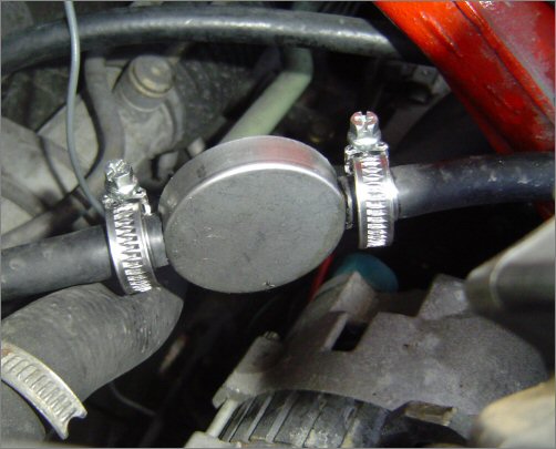

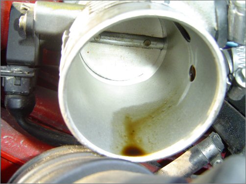

La reaspiración tras cerca de 40K como G20XEH:
Reaspiración Misil 40K 001.JPG (46.89 KiB) Visto 8347 veces
La piruleta:
