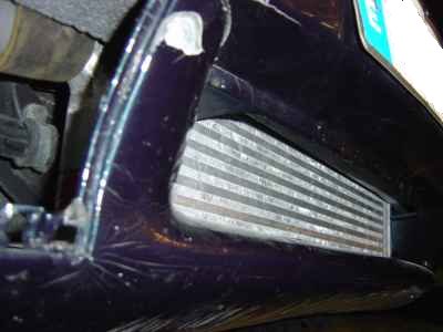

Hoy no he podido dedicarle mucho tiempo, pero ya me han devuelto el intercooler con las bocas como he pedido y me ha llegado tambien el nuevo manguito superior de NE para el radiador. El motivo de que monte este manguito y no el del LET es porque la posicion de la boca del radiador del NE es diferente y el manguito original quedaria doblado cerrando el paso al anticongelante y aunque la solucion seria serrarle un trozo al manguito para dejarlo igual al de un NE, ni me he complicado la vida por los 13 euros que cuesta un manguito nuevo :wink: :

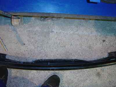

He acabado de adaptar la vigueta de la defensa para que la parte alta del nuevo intercooler se colase por medio sin tocar dicha vigueta. Os puedo asegurar que para doblar la puñetera chapa de la vigueta y plegarla hacia atras da un curro del copon y medio, a base de martillo tocho y dandole caña :?. En cuanto tenga todo montado y adaptado la lijare y la pintare en negro mate a pistola:
Mira que habia sitio para soldar las patillas inferiores al IC, que justo una de ellas me tropezaba en esta patillita que va por abajo de la defensa :lol: . Ha durado dos suspiros frente a la sierra :jaja: :
IC planteado en su sitio a falta de adaptar las patillas y demas. Aun tuve que doblar un pelin mas los tubos del PAS hacia atras, que habia una pequeña curvita que sobresalia hacia adelante y tropezaba en el IC, ahora parece que quedo todo niquelao:
Ahora tengo que buscarme un par de silentblocks de atornillar para adaptar las patillas superiores del IC y atornillarlas a la vigueta para evitar vibraciones y ruidos molestos. A ver si no se complica la busqueda.

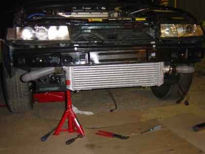

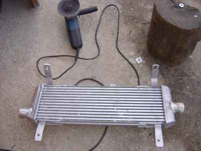

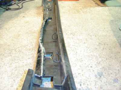

Despues de días sin tener mucho tiempo y dedicandole unos ratitos he ido adaptando poco a poco el nuevo intercooler en el frontal, con sus soportes, la viga, los silentblocks nuevos de la viga, diseñando los nuevos tubos de admision, etc. Os pongo a continuacion unas fotillos de lo que he ido haciendo estos dias.
Al intercooler despues de adaptarlo en su sitio y de pelearme con la defensa para que quedase decentemente colocado, he tenido que cortarle los sobrantes de los soportes y la cosa ha quedado asi, radial powah!!! :lol: :

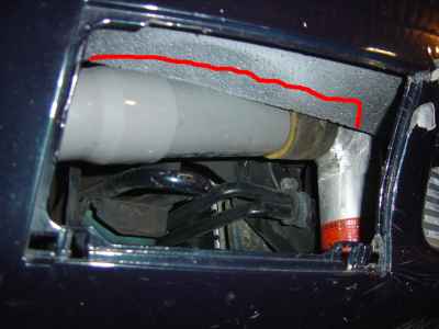

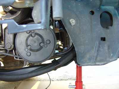

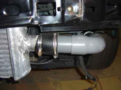

Ahora tocaba pasar a la ingenieria fontaneril, osea, hacer los tubos de admision :lol: . Como hacer los definitivos en inox asi de una atacada era complicado, he ido haciendo toda la admision con tubos y codos de pvc para cuando tenga todo rematado poder pasar a fabricarlos en tubo de inox con diametro interior de 40 mm.

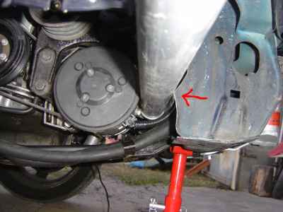

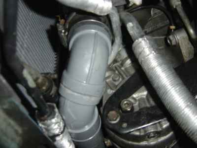

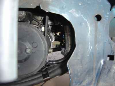

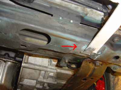

La primera pega: la chapa de un costado del chasis. Esta chapita que va al lado del compresor del AA interfiere por completo para pasar el tubo por ahi, asique caladora al canto y ATPC con ella sin miedo :twisted: :

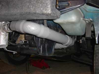

Probando a pasar el tubo de pvc (ojo, es de interior de 50 mm., el de inox sera de interior 40 mm. y pasa considerablemente mas holgado), pero como se puede ver, en la parte inferior derecha tropieza un poco con la chapita, asique hubo que dar un segundo repaso y perfeccionar el agujero con la caladora:

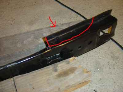

Por mas que he intentado no meterle la radial a la viga de la defensa (creedme que es dificil no echar mano de ella y acabar rapidito :lol: ) al final he tenido que cortar en diagonal el lateral inferior que va del lado del copiloto para que pudiese entrar en diagonal el tubo al IC:
Tubos de PVC hechos y montados:

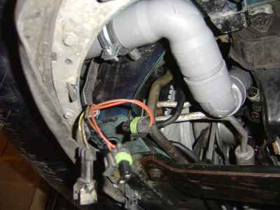

Haciendo pruebas con el tubo de inox y una abrazadera isofonica con la que me hare los soportes de los tubos para que ademas no vibren:
Me busque unos manguitos viejos por el taller y me fabrique un par de uniones fulerillas para ir tirando a medida que montaba y adaptaba todo el tinglado, cuando acabe pedire unos de silicona como dios manda 8). Por cierto, las bocinas hubo que desmontarlas temporalmente porque estorbaban de pleno, asique dejare su montaje para mas adelante y poder fabricarme un nuevo soporte para ellas :
Vista de las filigranas que hay que hacerle a la salida del turbo para esquivar el compresor del AA y los tubos del PAS y toda la parafernalia, por supuesto todo entra a calzador :evil: :

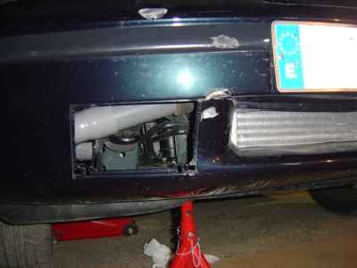

Defensa montada para probar que todo encaje perfectamente. En la segunda foto se ve que hay que darle un repasito al poliexpan que va detras de la defensa por las marcas rojas, ya que pega contra el tubo y habra que hacer un apaño (de momento estoi tirando con un poliexpan que tengo de reserva):
ImagenImagenImagen

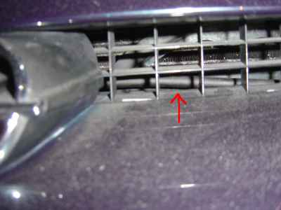

En esta foto se ve la calandra superior por la que asoman discretamente los tubos del pas en su nuevo emplazamiento, que aunque me gustaria que quedasen un pelin mas arriba, era materialmente imposible porque no hay forma de que las tuberias den mas de si para subir tan arriba. Para plantar la "antena de tele" :jaja: plantada en medio y medio de la calandra habria que cortar los tubos a saco y fabricarnos a manini los tubos a base de codos, tubos nuevos, soldando, etc. Si tuviese que volver a hacerlo, no dudaria en optar por esta segunda opcion sin pensarlo ni un momento, menuda lata me dieron los cabrones :evil: :

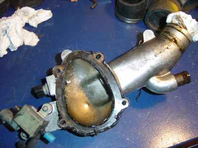

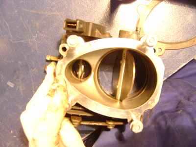

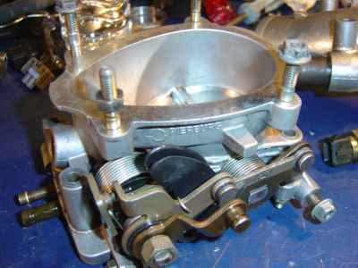

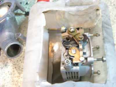

Como no hay todavia ni tubos de admision, ni manguitos ni nada, venga!! a seguir desmontando!! :lol: . He optado por desmontar la tophat y el cuerpo del acelerador, primero para cambiar la junta de la tophat que se veia con restos de nural de juntas (por si las flys) y de paso hacerle una visita a cierta amiga llamada cuñita :lengua: .
Desmontaje al canto para desinfectar todo y meter juntas nuevas:
Oh!!!! La cuñita ha salido por patas antes de que llegase a meterle mano!!! Creo que se asusto el primer dia que abri el capo y le meti una patada a las rejillas del caudalimetro o algo :chondo:. Ahora en serio, es curioso, pero mi turbo ya no tiene la cuña tocha esa ahi estorbando, pero si dos pequeñas marcas como troqueladas de donde se supone que deberian ir los agujeros para sujetar la famosa cuñita:
A remojo toda la noche en WD-40:

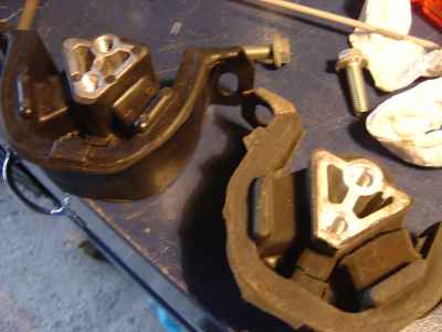

Como tenia el taco de motor del lado del conductor roto, pues ya me he puesto y se lo he cambiado. Por no variar, la distancia entre patillas entre taco viejo y nuevo no coincidian, asique hubo que darle un pequeño apreton con el torno y ale, en su sitio. Como nota decir que en la mayoria de talleres que montan todo con prisa y corriendo, no se matan en hacer cuadrar las patillas, asique luego meten los tornillos como les cuadra y con pistola neumatica y......... oPS!! se han pasao de rosca manué!!! :oops: ........ :evil: , en fin, mecanicos chapuceros del orto.
Bueno, seguimos con la limpieza y......... voilá:

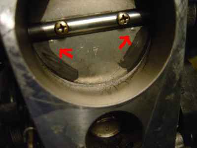

Antes de montar el cuerpo de acelerador le metere una viselada a la mariposa, que se ve muy brutota asi :) .

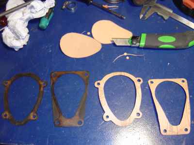

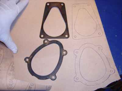

Luego me puse a fabricar las nuevas juntas para la tophat y el cuerpo de acelerador con papel de juntas, que total para el euro y pico que me cobran en la opel por una junta, me compro un buen tocho de papel de juntas y me hago las que me da la gana, encima algunas que ya ni hay en la opel como la del diferencial trasero. DIY hasta la medula 8) :lol: :

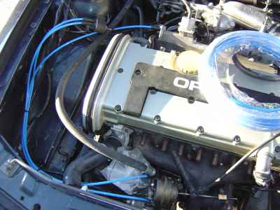

Ahora seguire metiendole mano por la parte de la admision revisando todos los manguitos, cableado (montandole corrugado por fuera) y MUY posiblemente desmontando la rampa de inyeccion para mandar a limpiar los inyectores y montar microfiltros nuevos.
