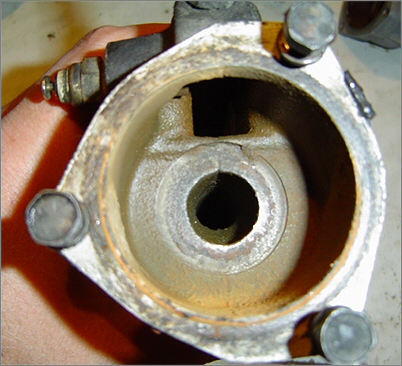

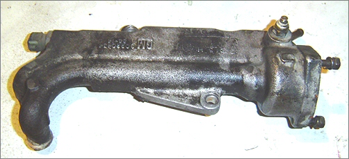

Segundo y definitivo intento sobre la carcasa del termostato, cortesía nada menos que de otro Calibra 8V del 92, hermanito del misil, que dormía el sueño eterno en La Torre [-o< :
Termostato, Carcasa Bis 001.jpg (89.39 KiB) Visto 6842 veces
Termostato, Carcasa Bis 002.jpg (124.25 KiB) Visto 6842 veces
Esta no tiene roto el 'cuello' donde cierra el termostato hacia bomba para abrir hacia radiador. Mucho mejor, y por el abultado precio de 3 boniatos 8) .
